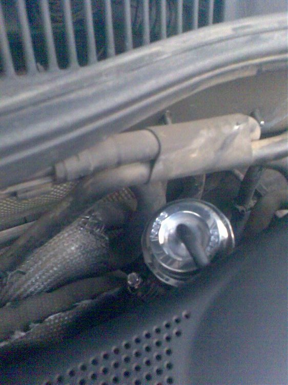

אם עוד לא הבנת מההודעות שהיו כאן, אתה מתאים את הקפיץ לפי טווח הגדישה שלך.
סטנדרטי גודש לא יותר מ0.5 באר לכן מתאים לו הקפיץ הירוק.
עם צ'יפ אתה גם יכול לגרד את ה1.5 באר.

תלוי כמה אתה גודש... אתה צריך לדעת כמה אתה גודש.

סתם לידע כללי, איזה תסמינים נותן פורק עייף?
גדישה לא יציבה,יתכן וגם מנורה ומצב אוברבוסט[כך היה בA3 של חבר עם פורק בוש מקורי,וגילינו שהדיאפרגמה פגומה].

במקרה שלי הבעיה ה"יחידה" היתה שכניסת צינור הוואקום בפורק המקורי שעשוי מפלסטיק (מתוצרת BOSCH) פשוט נשברה. [החלפתי על הדרך גם את צינור הוואקום עצמו, שהיה דיי עייף]
הרגשתי ירידה מסויימת בביצועים, זניחה יחסית,ולכן פתחתי בחיפושים אחר הגורם לבעיה, ומצאתי דיי מהר.
אין לי ספק שבלי קשר לכך, הפורק המקורי שבא עם הרכב ולא הוחלף מעולם, לאחר 120K ו9 שנים - הגיע זמנו.
אין לי גם ספק שהפורק של פורג' יחזיק הרבה מאוד זמן, אפילו אחרי הרכב בניגוד לפורק בוש המקורי שמרגיש כמו צעצוע :)
יש אופציה לבצע בדיקה של תקינות הפורק באמצעות נשיפה מהצד.

אייל,אתה מתכוון ליניקה עם הפה דרך הקשית של הצינור וואקוםן,בהנחה והפורק תקין נגיע למצב של "ריק"[וואקום] מלא ולא נוכן עוד לינוק אוויר דרך הקשית.

יש שיטה לבדיקה שהיא יותר יעילה.
פשוט דוחפים את הבוכנה מהפתח התחתון של הפורק ועם האגודל סוגרים את הפיה הקטנה שעל הפקק במידה והבוכנה יורדת חזרה למטה סימן שהפורק לא טוב.
מדובר על פורק 007.
