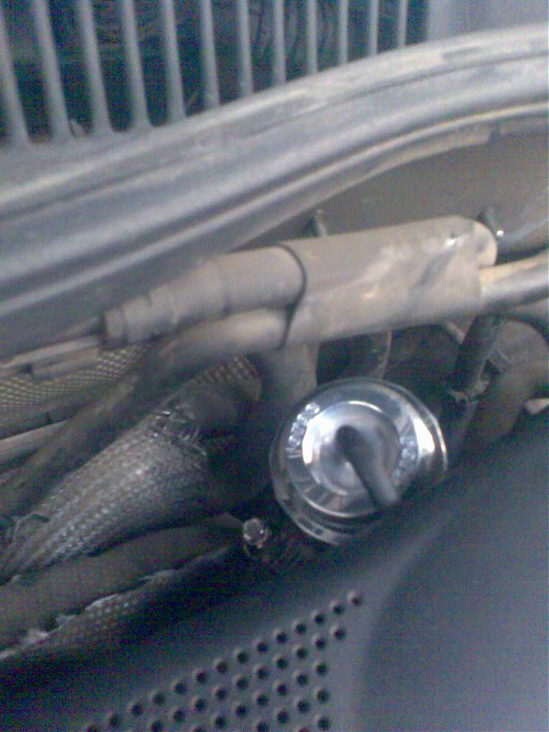

בעקבות בלאי של הפורק המקורי של הרכב, היום רכשתי פורק של פורג' מדגם 007 , שהגיע עם קפיץ כחול. (עוד לא הורכב)
כרגע הרכב סטנדרטי (גולף GTI 1.8T מנוע AGU ) עם תוכנה סטנדרטית (אם לא אחליף את הרכב אני לא פוסל אפשרות של צ'יפ),
איזה קפיץ הכי מומלץ למצב הזה ומה ההשלכות של שימוש בקפיץ לא מתאים? הבנתי שהסטנדרט הולך עם קפיץ צהוב. (אם אני לא טועה)

כמה שזכור לי אצלייך מומלץ על הקפיץ הכחול שהוא ה"עדין" .
הוא בנוי לגדישות של עד כ1.5BAR.
ההשלכות של קפיץ לא מותאם לגדישה [נגיד בעל קשיחות גבוהה מדיי] הן פריקה חוזרת לטורבו ונזק למניפה במשך הזמן.

הגדישה המקורית שלך היא באיזור ה0.7 באר[כ10.5PSI],שוב אם אני לא טועה.
לגבי הקפיץ אני בזמנו כשהתקנתי את הפורג 004 אצל אלי אז נאמר לי שהכחול מתאים מגדישות נמוכות ועד 1.5 באר.
אני מכיר את הכחול והאדום מניסיוני,אם נתי נתן פה מידע מבוסס אז לך באמת לפי מה שרשום ותתקין אצלייך ירוק ,למרות שאצלי הרכב גודש 1.3 באר שזה כ19.5 PSI ואני עם קפיץ כחול בהמלצה של אביחי כבר שנה ולפי מה שנתי נתן אני צריך לסוע עם צהוב.

אנחנו היבואנים של פורג בארץ מעל 8 שנים
יש לנו במלאי את כל סוגי הקפיצים והספיסרים
אתה מוזמן לבוא ולקחת איזה קפיץ שמתאים לך
בפורק שקנית 007 ניתן להישתמש בקפיץ הירוק ללא חשש בפרט אם הרכב לא משופר
