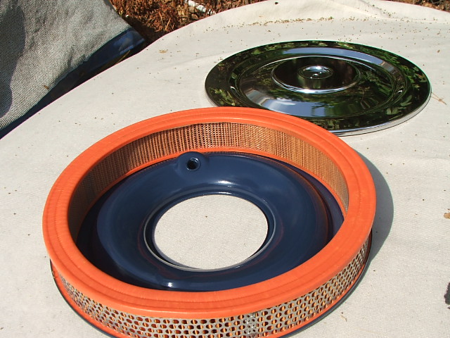

לפני כשנה בטעות הזמנתי מחו"ל פילטר אויר מניקל לפורד פאלקון רק שלא ידעתי שהוא ל8 צילנדר. עכשיו כשהאולדסמוביל הוא 8 צילנדר האם הפילטר יכול להתאים?
יש לי פילטר אוויר כזה. מורכב על מנוע 6 צילי.
צריך רק לראות שיש מקום תחת למכסה מנוע.

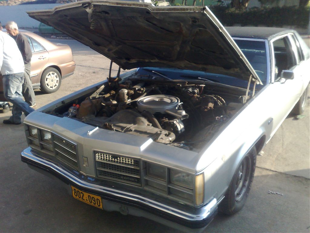

הפנסים הקדמים הוחלפו באולדסמוביל לחדשים. כרגע עובדים על מערכת החשמל .יש ימבה חוטים שלא מחוברים לכלום .לאחר מכן האוטו יכנס לטיפול מקיף ובמידה וישאר כסף האוטו יכנס לפחחות וצבע
תוריד אתהפילטר המקורי ושים את זה ותראה,אם קוטר הצוואר אותו דברו והגובה לא מפריע למכסה מנוע תרכיב,[תחליף למסנן יותר איכותי][אגב ,איזה קראב יש לך?4 לועות או 2?

האוטו סוף סוף יצא מהחשמלאי ונסע ישר לאגזוזיסט היות והיה חור באגזוז שמאוחר יותר התברר כדוד בצורת מסננת .ויתרתי על הדוד הקידמי והרכבתי צינור ישר מהמנוע לדוד אחורי חדש. מחר אמור מכונאי לבדוק את המנוע, ואולי עוד נספיק להחליף צמיגים למידה המתאימה
לירוי
זה דוד קדמי או ממיר קטליטי?
הפילטר נמדד לפי כמות האויר העוברת בו. אני מניח שאין לך נתונים כמה CFM (ובעברית נפח של ":רגל מעוקבת בדקה") המנוע שלך צריך ולכמה CFM מתוכנן הפילטר. אז תשאיר את מסנן המקורי כמות שהוא. בכל זאת זה רכב אספנות ואתה רוצה (?) להשאיר אותו מקורי.
אם המסנן קטן מדי הרכב יצרוך יותר דלק כי לא יהיה מספיק אויר.
