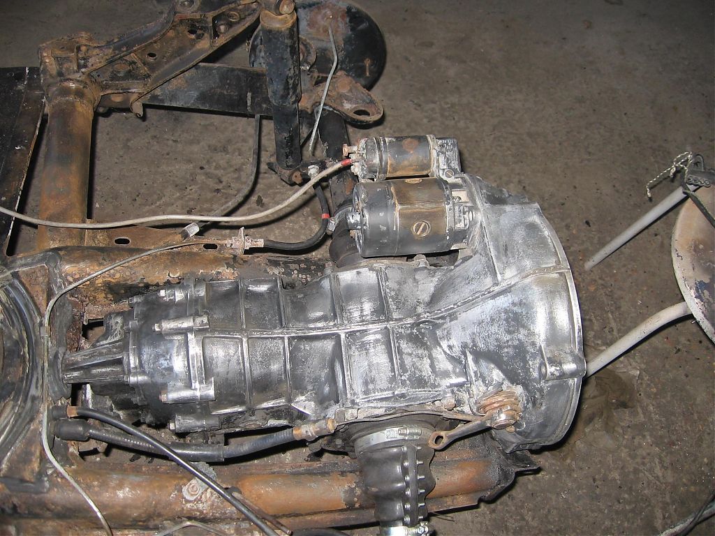

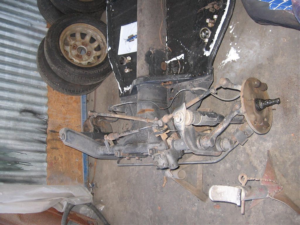

היום התקדמתי קצת אז צירפתי מספר תמונות:

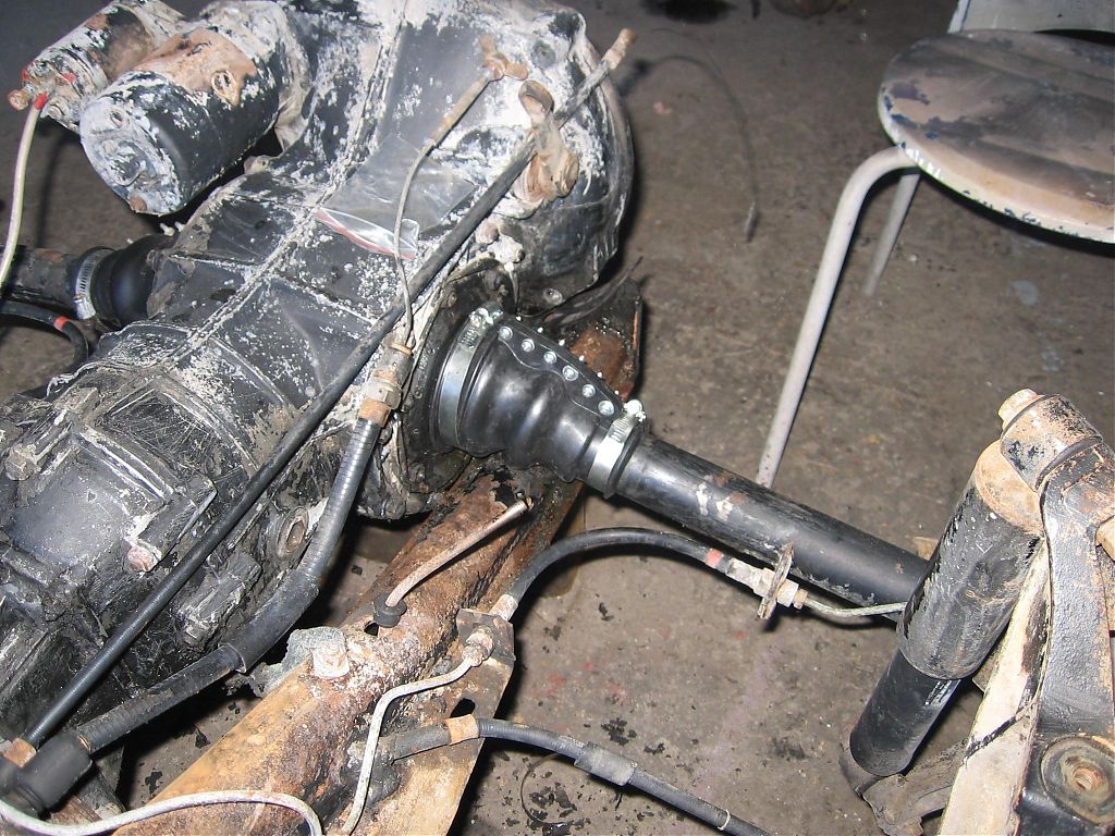

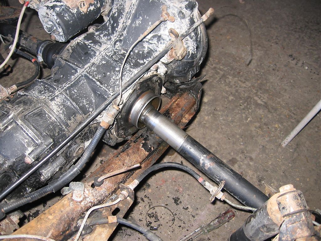

1+2 - החלפת גומיה בציריה שמאלית.
3+4 - שיוף הגיר כהכנה לצבע.
5- הג'אנטים מפורקים וממתינים לניקוי חול.
6- הברקסים מפורקים ועוברים שיפוץ.

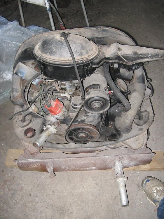

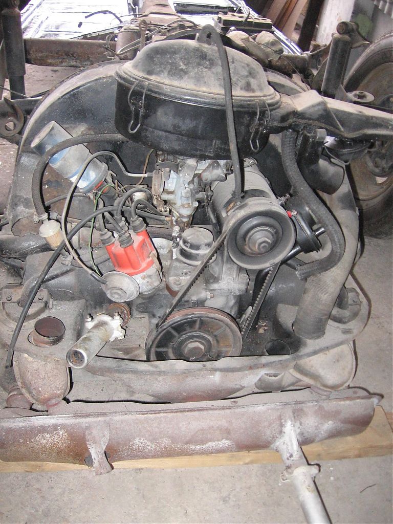

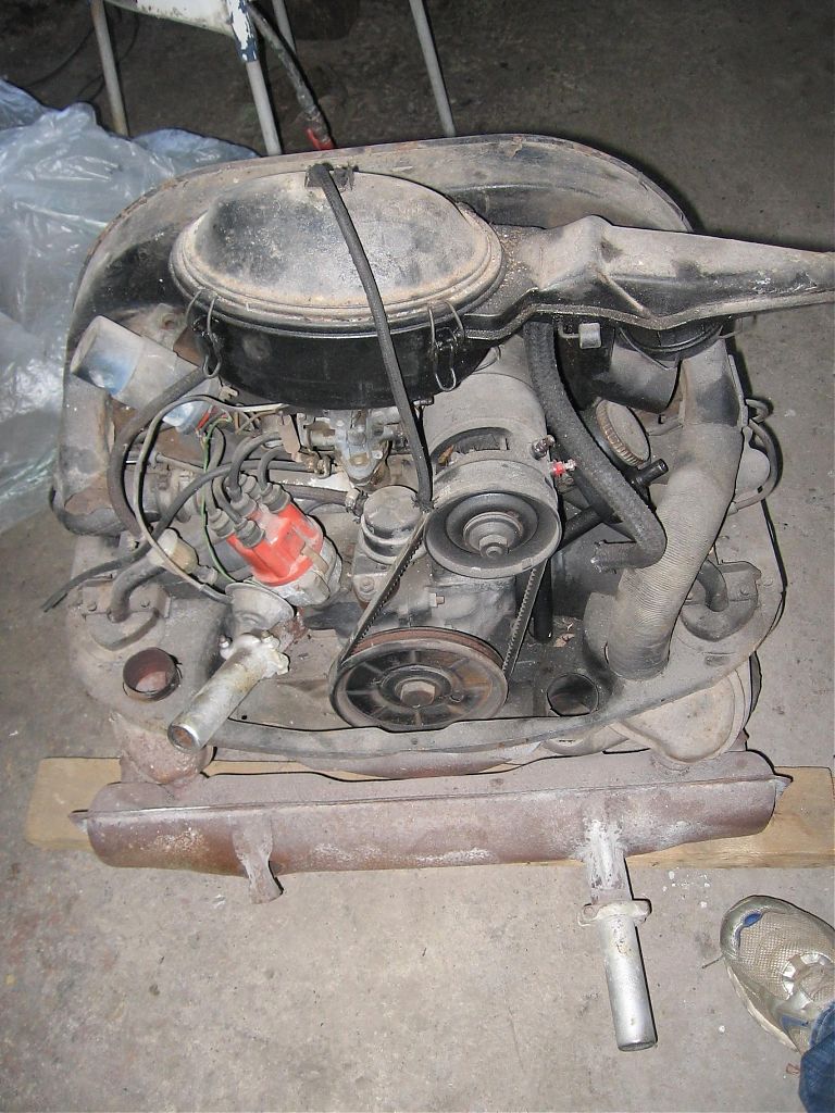

7+8 - המנוע כפי שהוא נראה כיום (אל תסתכלו בקנקן, זה מנוע מצוין אבל הוא נראה מוזנח...)

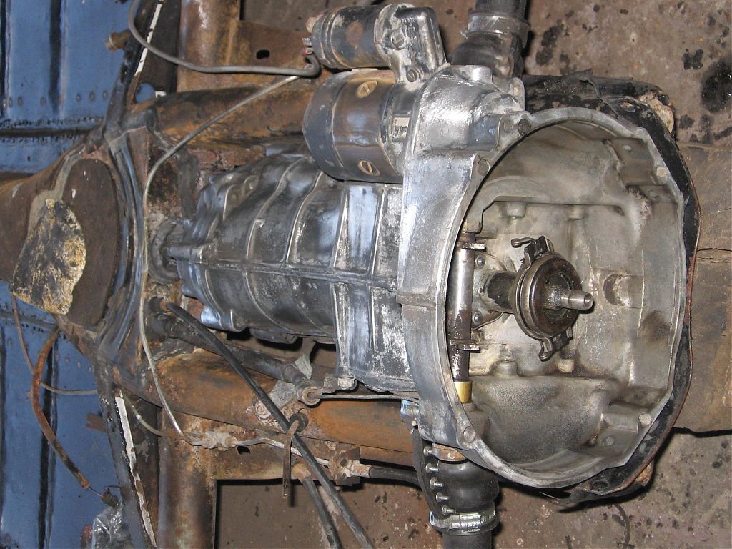

היום הייתה התקדמות נוספת - שייפתי את החלק האחורי של השאסי כהכנה ליסוד ולאחר מכן הפחח ביצע צביעה ביסוד של אזור הגיר והשאסי מאחור. מצורפות מספר תמונות:

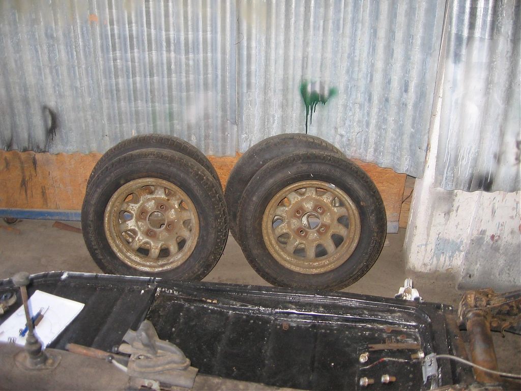

1. תחתית הרצפה לאחר שיחזור, יסוד וזפת.
2+3 - שיוף אזור הגיר והמסילות.
4-7 - צבע יסוד על הגיר והמסילות. בתמונה הראשונה רואים את בני הפחח שעובד על האוטו.
פולקסוואגן חיפושית - איכות גרמנית בהישג ידך :lol:
CAR4 - פשוט לבחור את הרכב הבא שלך
יפה מאוד
אם כבר הגעת למצב הזה אני מקווה שאתה מחליף תושבות גיר .
כמובן, היה לי ייעוץ צמוד של עידו ואתה בוודאי מכיר את הסטנדרטים שלו...
את התושבת הקדמית (זו שנמצאת בצד שקרוב לשאסי) לא החלפתי כי היא במצב טוב (האמת שגם התושבות האחוריות היו במצב טוב אבל כמו שכתבת אם כבר הגעתי לשלב הזה אז...)

הזדמנות טובה לבדוק שאין לכלוך על צלעות הקירור של הצילנדרים .
ולעשות תיקון איכותי ליציאה של האגזוז , מנסיון הריתוכים שם לא מחזיקים הרבה וכל נגיע הפותחת אותם מחדש , לכן אם אתה לא מחליף אגזוז ( ותכלס גם אם כן) כדי לכוון את הפייפים שלא יבלטו מהטמבון .

אומי אתה צודק, העניין הוא שאין לי מושג מה הולך שם עם האגזוז (הכל רופף וחלוד). אני לא מתכוון להשתמש בצינורות חימום ולכן אני סותם את פתחי יציאת האוויר החם מהמניפה. לא אכפת לי שישארו הצינורות חימום הישנים, רק לנקות אותם כי גם ככה לא יהיה בהם שימוש.
אם כבר באגזוזים עסקינן, כמה אמור לעלות אגזוז והאם אגזוז כולל את כל החלקים או רק את הדוד המלבני?
מצורפת תמונה להמחשה...
