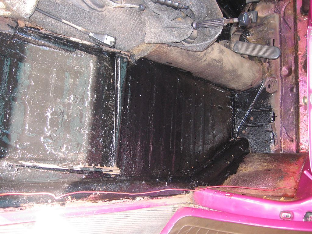

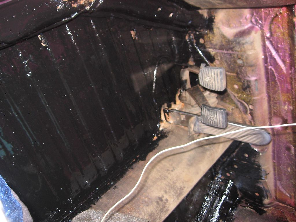

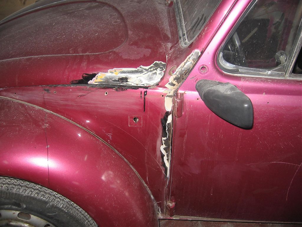

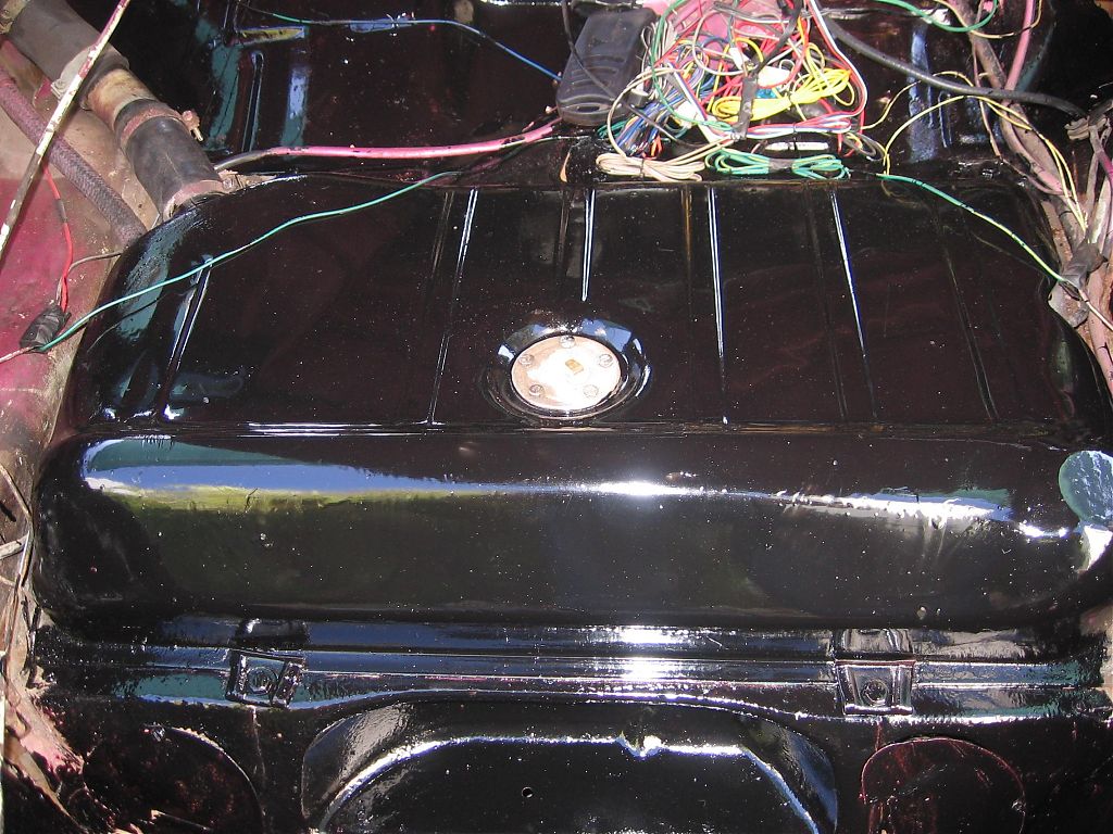

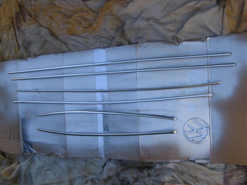

למרות שהשרשור עוסק בשיפוץ של חיפושית אחרת שלי, אני מנצל אותו כדי להעלות את התמונות של הפרויקט הנוכחי שלי. במהלך סוף השבוע נעשתה עבודה על הרצפה, אחת המדרכות והניקלים. מה שנשאר זה 'רק' פחחות, החלפה של חלק מהגומיות והרכבה. מצורפות מספר תמונות:
1 - מיכל הדלק לאחר צביעה.
2,3 - הרצפה לאחר שכבת צבע ראשונה. (לאחר עבודות הפחחות תצבע בזפת קרה).
4 - שחזור הניקלים.
בגדול המטרה היא לעשות ברכב כמה שיותר לבד ולא לקנות חלקים חדשים, השיפוץ הוא במתכונת של תקציב מצומצם כך שהרמה שלו לא תהיה גבוהה כל כך, אבל זה עדיף על פני האפשרות שהאוטו יעמוד ויחליד...

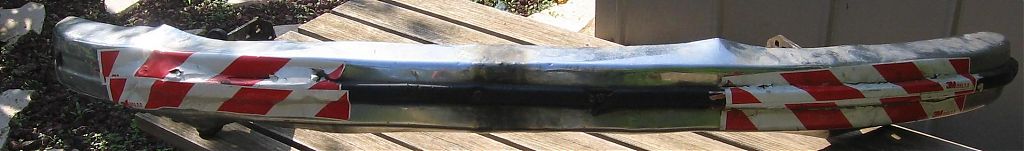

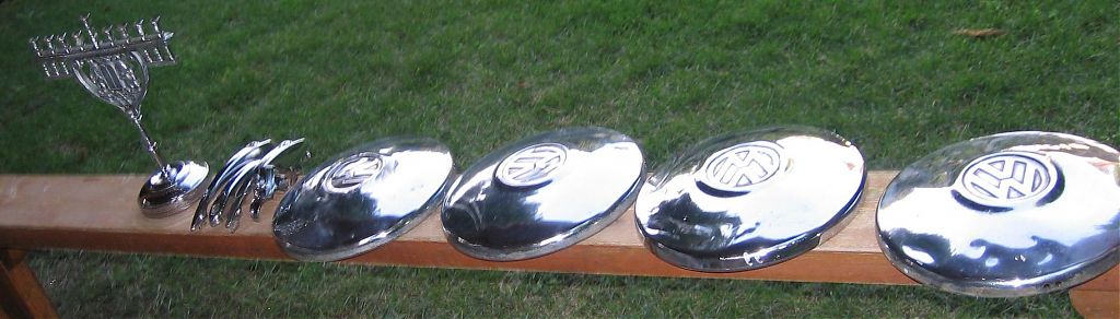

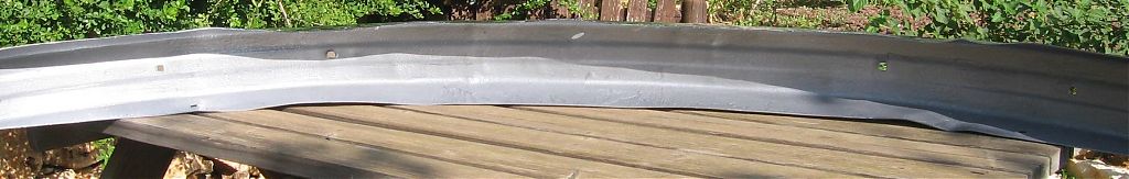

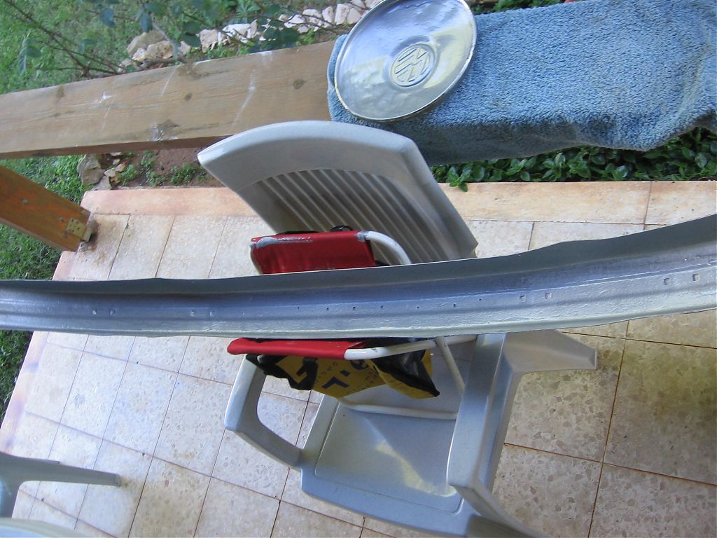

טוב, החיפושית כבר הגיע לפחח ביום רביעי ואני מקווה שבשבוע הבא היא תהיה מוכנה לצבע. בתוכנית יש כמה טלאים שצריך לרתך, שיוף וצביעה מחדש, החלפה של גומיות (חלונות, קדרים, איתותים,מכסה מנוע ומטען) וזיפות של הרצפה. בינתיים נשארו אצלי בבית כל מיני חלקים קוסמטיים שיש לי זמן לעבוד עליהם. מוכרך לציין שהחומר- 'סנו רב מתכת' באמת עושה פלאים...
1-2: הטמבון כפי שהוא נראה לפני (זה הטמבון מהחיפושית השנייה שלי [הכחולה] אבל הם שניהם היו במצב זהה).
3-4: הטמבון אחרי. הרבה עבודת נמלים של גירוד המדבקות מחזירות האור מבלי לשרוט את הניקל. מבפנים צביעה ביסוד כסוף ומבחוץ שטיפה עם סנו רב-מתכת. הטמבון הוא מקורי של VW (עם ההטבעה עליו), ככה שהוא יחזיק עוד הרבה שנים.
5- צביעה של צלחות הג'נטים בכסוף המרייט מבפנים (הצבע נגמר באמצע...)
6 - שטיפה עם סנו של כל חלקי הניקל (צלחות וידיות) ועל הדרך גם הכנות לחג החנוכה המתקרב ובא (ואולי יקרה נס גדול והחיפושית תהיה מוכנה עד לחג).

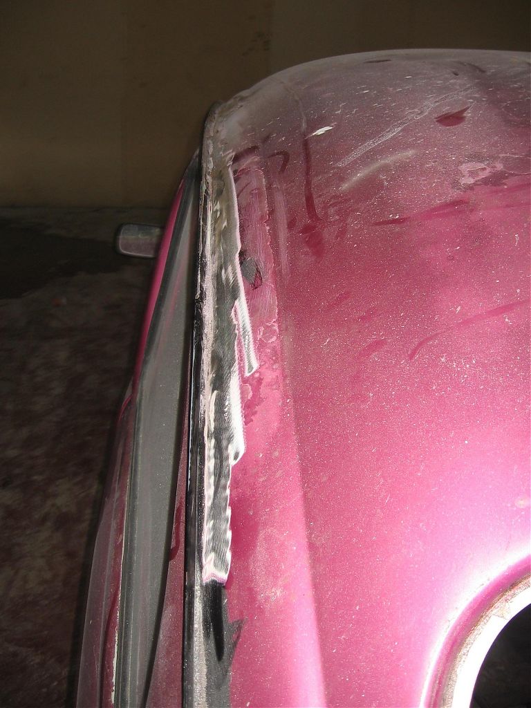

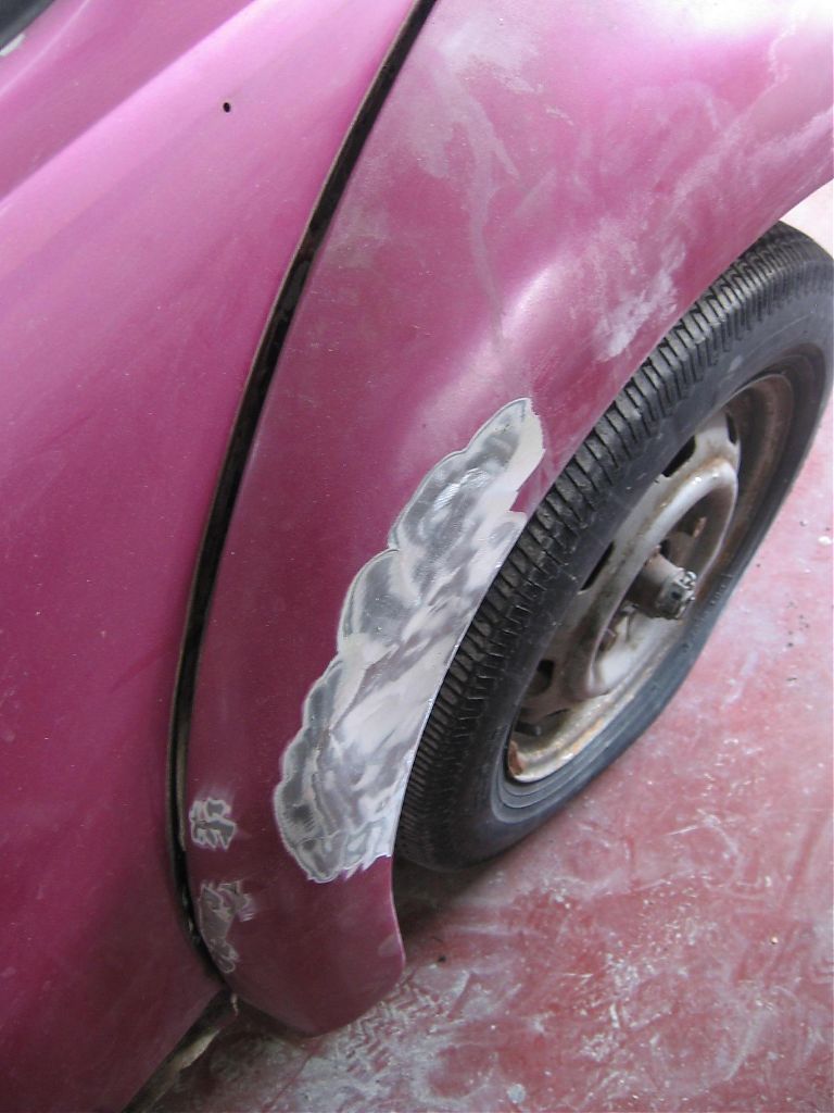

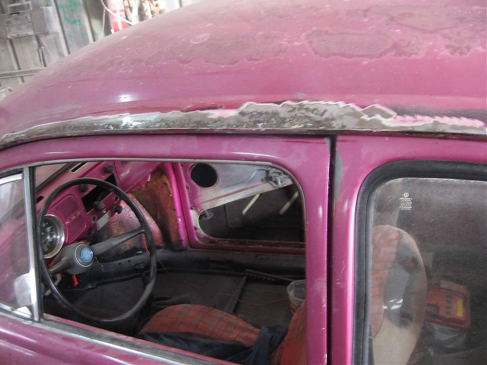

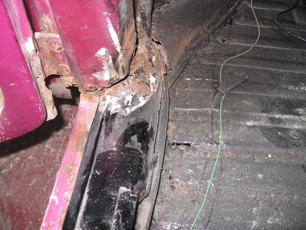

היום הגעתי לפחח וראיתי שיש התקדמות (איטית מכפי שציפית אבל לפחות משהו...)
הפחח פירק את הטמבון הקדמי והכנפיים והתחיל להשחיז את הבודי כהכנה לפחחות. כמויות החומר שהיו על הרכב גדולות מאוד והוא אמר שמי שעשה בעבר את עבודת הפחחות פשוט שם חומר ויישר, ללא הלחמות וטלאים.
גם כשאני פירקתי את האוטו הוצאתי פשוט גוש של סיליקון שנדחס מתחת למרזב ונצבע בשחור. אני מקווה שהפעם העבודה תהיה איכותית יותר ותחזיק מעמד כמה שנים לפחות.
לקחתי הביתה את הטמבון והמדרכה שנשארה על האוטו ואני מתכוון לצבוע אותם ולהחזיר לאוטו במקום לקנות חדש (שני הטמבונים באוטו מקוריים וחבל לקנות חדשים כשאפשר להביא את המקור למצב סביר).
מצורפות תמונות עדכניות:
1-4: שיופים עד למתכת. (המראה כמובן תוחלף במראה מניקל)
5: החור בתחתית המרזב שהתגלה לאחר שהוצאתי ממנו את הסיליקון. פתאום הבנתי למה הדלתות לא נסגרות טוב. כלפי חוץ הכל נראה תקין אבל הסיליקון לא תמך בציר ולכן הדלת קרסה כלפי מטה. טוב, אני מקווה שכל זה ייפתר.

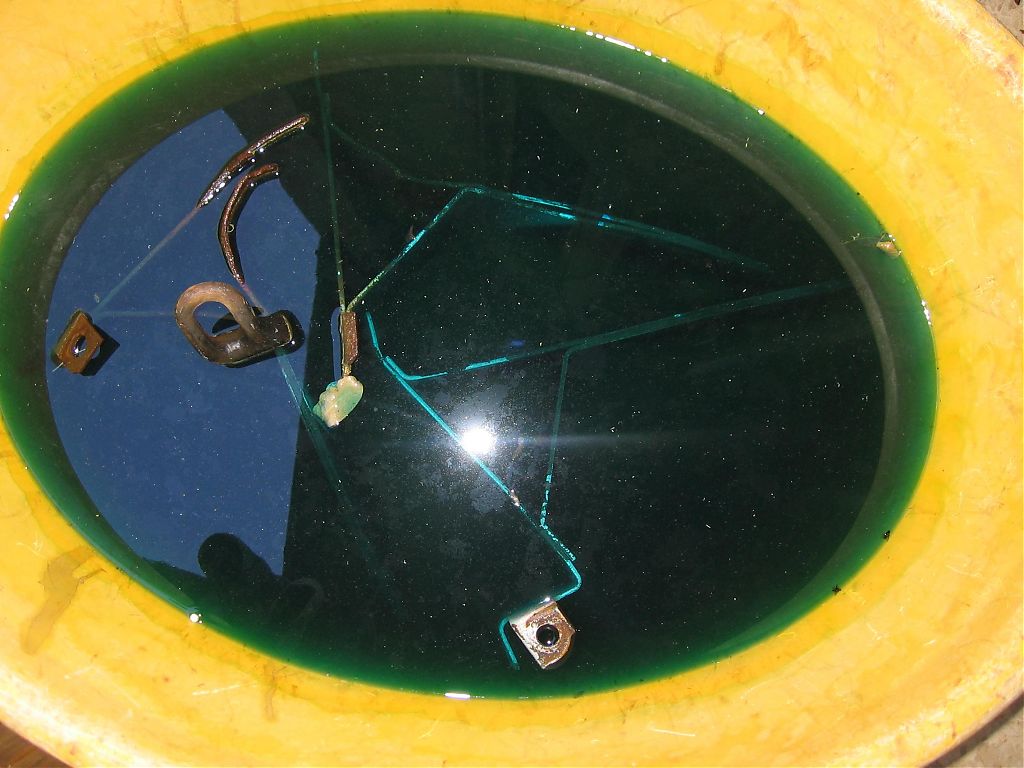

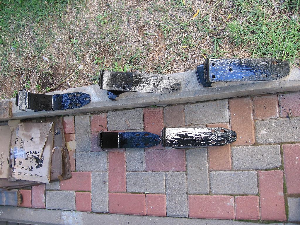

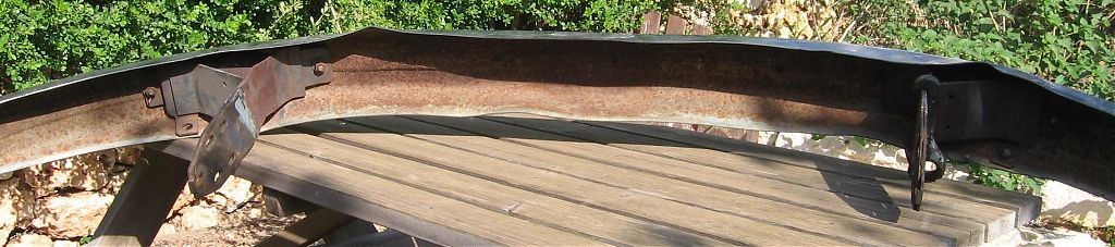

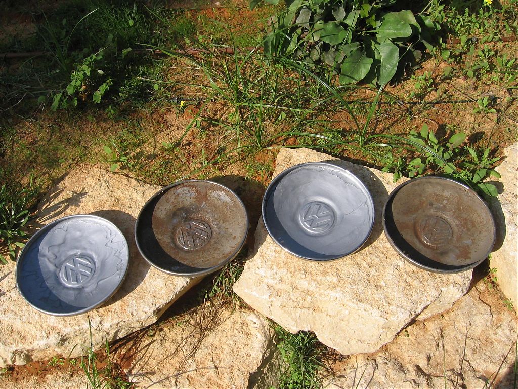

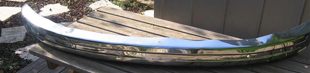

היום סיימתי את העבודה על הטמבונים והטאסות. תושבות הטמבון (של שתי החיפושיות) הוכנסו לתוך אמבטיה של נוזל אסלות ומים לטובת הורדת החלודה למשך 24 שעות. לאחר מכן צביעה בהמרייט שחור בשתי שכבות כך שהחלודה לא תחזור לפחות בשמונה שנים הקרובות (נקווה, ככה לפחות מבטיחה החברה).
הטמבון הקדמי שפורק מהרכב ע"י הפחח נלקח הביתה ונצבע בהמרייט כסוף ועכשיו הוא מוכן להרכבה על החיפושית.

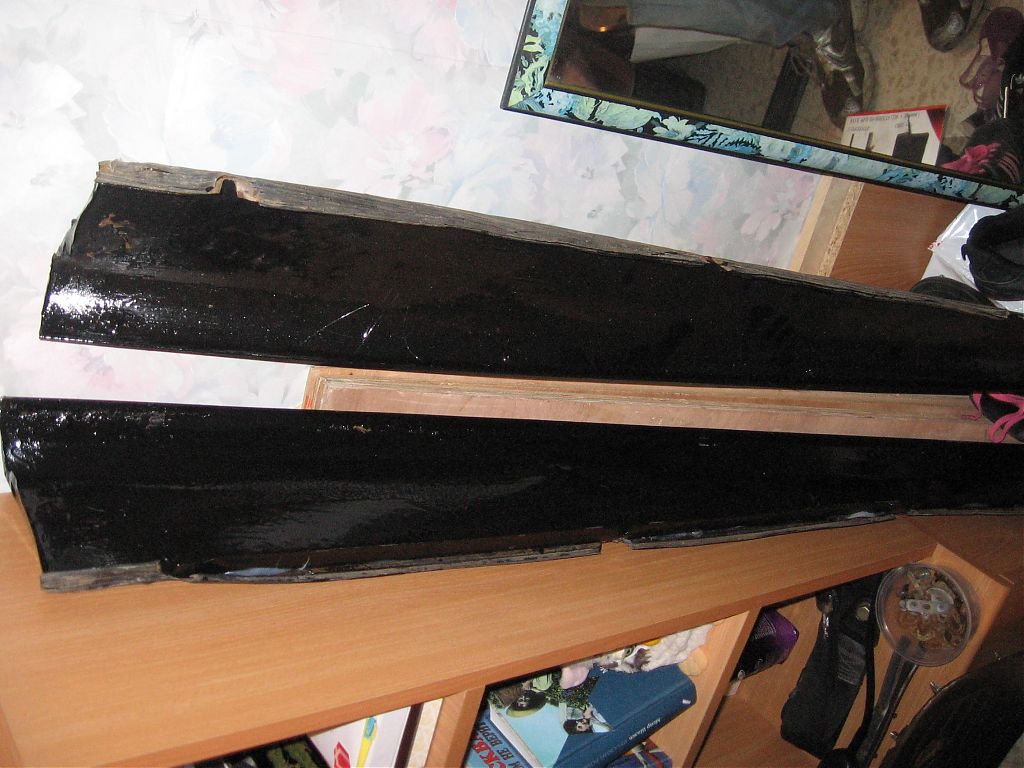

המדרכות מוכנות להרכבה לאחר ניקוי חלודה וצביעה וכן הדבקה של הגומי העליון.

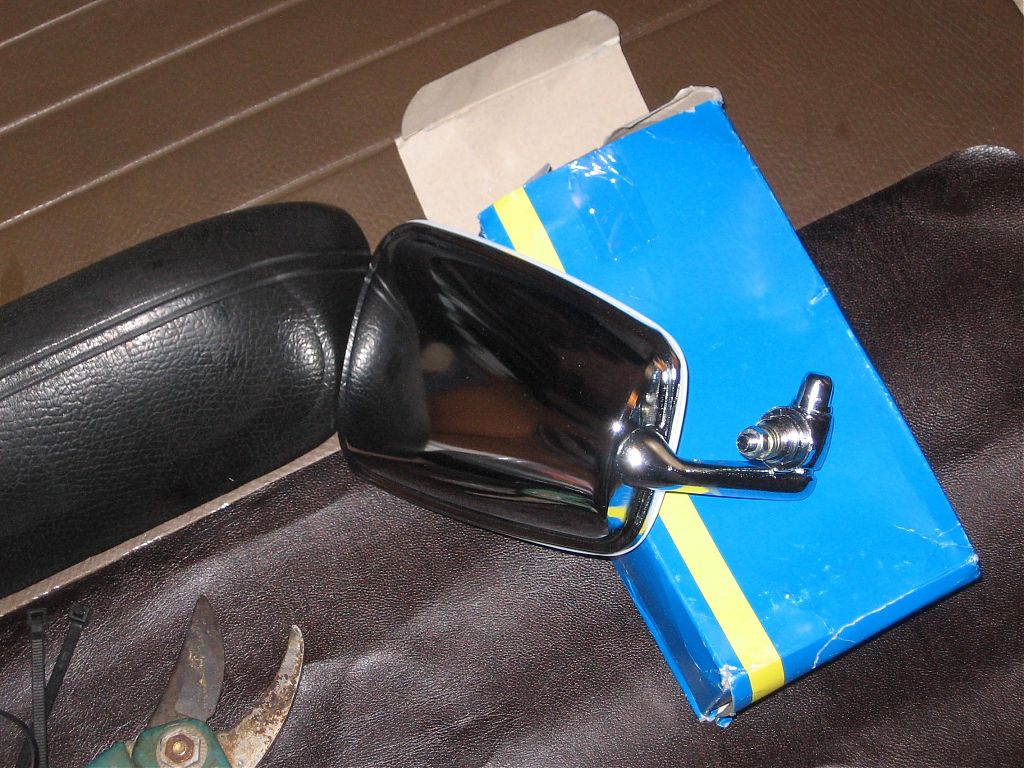

קיבלתי מראה חדשה לרכב (במקום המראה השחורה שהייתה) והיא מבריקה ויפה :lol: (למרות שהיא מיוצרת בטייואן כך שאני לא יודע כמה זמן תמשיך להבריק).
המראה והגומיות הם בערך החלקים היחידים שאני קונה חדשים, כל השאר יעבור ניקוי/צביעה/טיפול וזאת על מנת להוזיל עד כמה שניתן את השיפוץ של החיפושית 69 ולשמור $$$ לטובת החיפושית 72 שלי (שעדיין תקוע :-(:cry:).
ועכשיו לתמונות:
1- התושבות לפני...
2- התושבות אחרי (חסרות עוד שלוש תושבות כי האמבטיה לא מספיק גדולה).
3- הטמבון אחרי הצבע והטסה האחרונה שנצבעה.
4- המדרכות לאחר הצביעה.
5- המראה החדשה.
