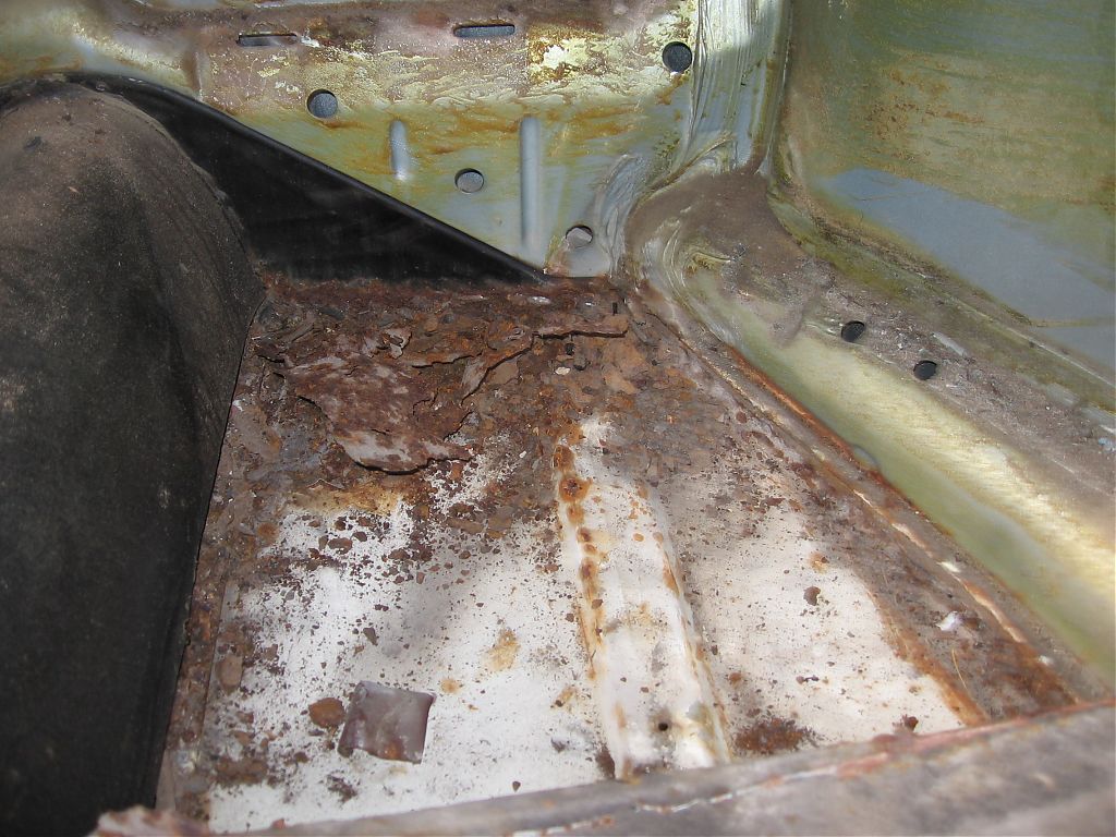

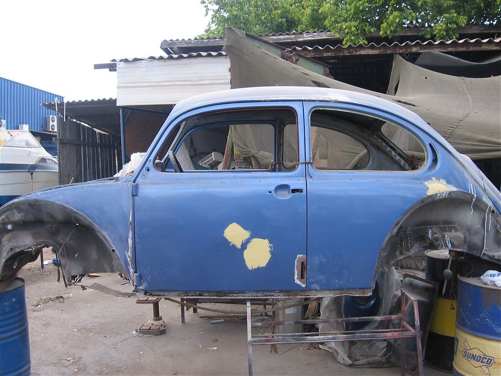

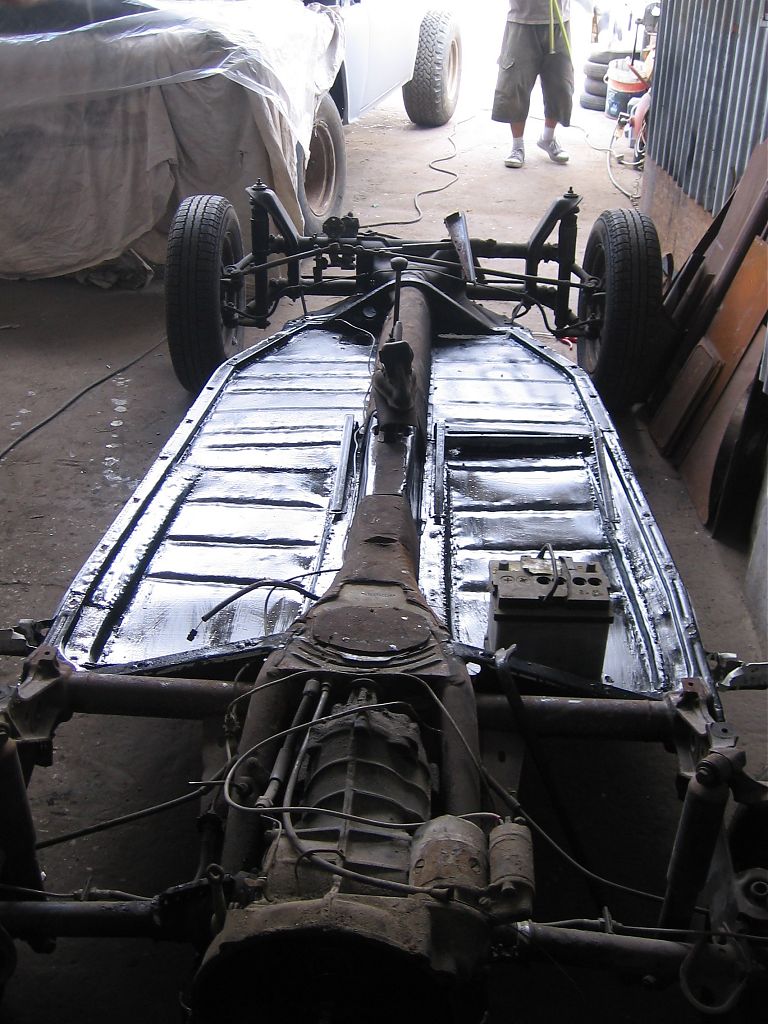

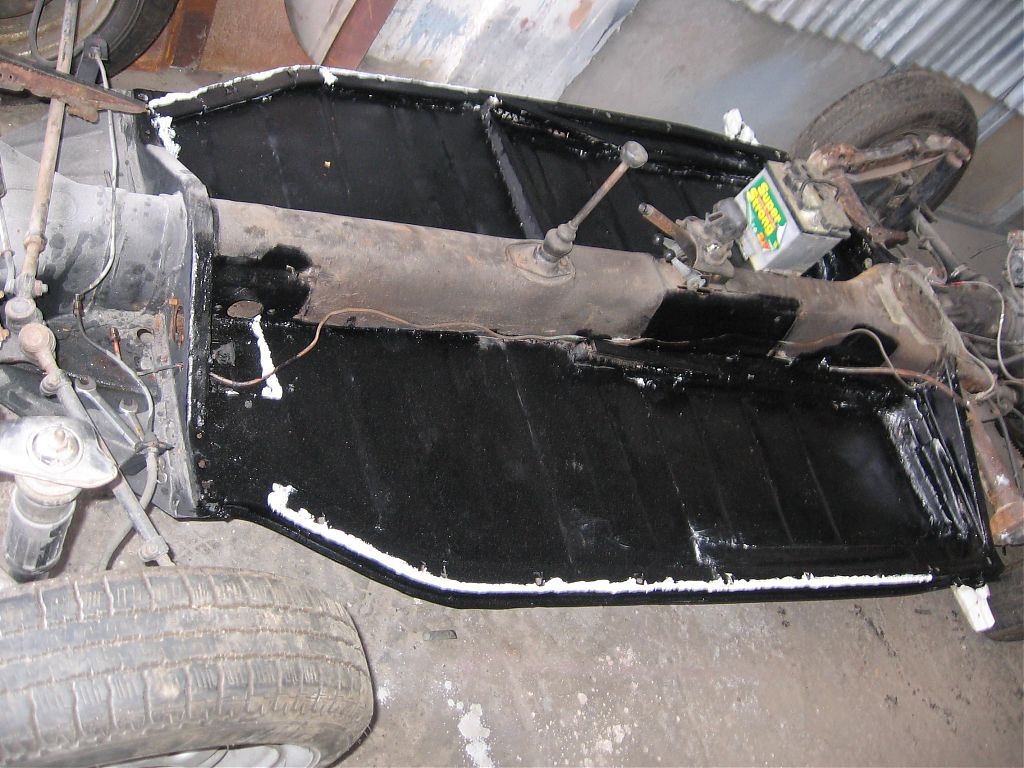

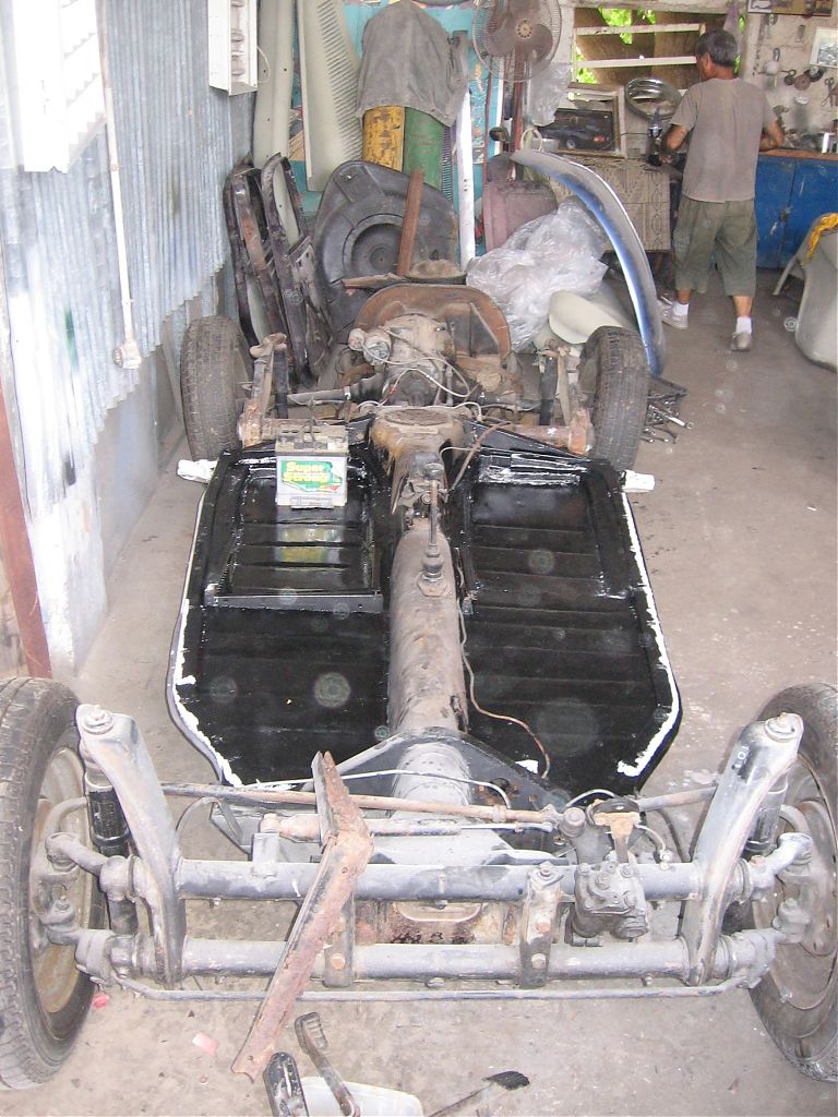

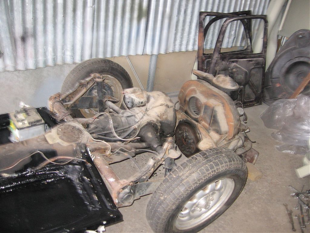

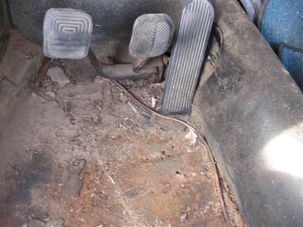

שבת שלום לכולם, מצורפות כאן מספר תמונות מפרוייקט שיפוץ שהחל לפני כחודשיים.

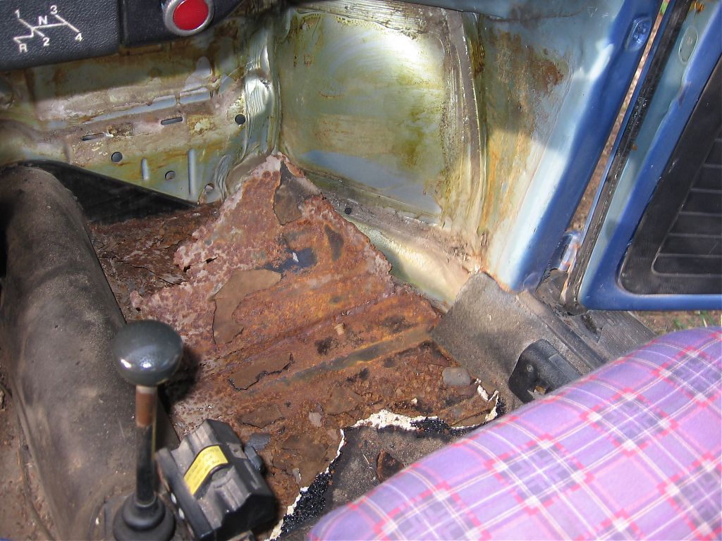

קצת רקע: החיפושית נקנתה לפני כשנתיים מאישה מאוד נחמדה בתל אביב שהחזיקה בה מיומה הראשון על הכביש (ולמרות זאת היא יד רביעית כיוון שנעשתה פעמיים העברת בעלות לאחיה). החיפושית הייתה יפה מרחוק אבל רחוק מיפה... לאחר פירוק ראשוני נחשפה תמונה קשה של רקבונות וחלודות מתחת לצבע. בכל מקרה כרגע היא מופרדת לשניים והפחח בשלבים מתקדמים של שחזור הרצפה. בתוכנית לעתיד יש עוד פחחות על הבודי והחלפה של גומיות/צינורות קשיחים וגמישים (דלק ובלמים), קצת קוסמטיקה ובטוח יהיו עוד בלת"מים.

לפי התמונה נראה שהרכב אצל הפחח ברשפון??????
גאלו אני חושב שמו

קצת פרטים: הרכב הוא גרמני 1300 שבסך הכל הוא במצב מכאני טוב מאוד. כרגע התקלה היחידה שנתקלתי בה היא קפיץ שבור של הקלאץ' (הקפיץ שיושב על הגיר). מבחינת עבודות מעבר לפחחות צריך בעיקר להחליף את האגזוז, מחזיר שמן, בולמים קדמיים וצינורות גמישים למיניהם. מבחינת החשמל תהיה בעתיד עוד הרבה עבודה בשלבי ההרכבה (שאינם נראים כרגע באופק).

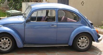

החיפושית הייתה שייכת לאישה בת +-70 מרחוב קטן בתל אביב עם סיפורים מכאן ועד להודעה חדשה (עבדתי בשגרירות, החיפושית אצלי 37 שנים, יד ראשונה, השוטרת עצרה אותי אמרתי לה "מותק זה 72 יד ראשונה את רוצה לעשות לי דו"ח".. וכו'). החיפושית עמדה ברחוב קטן וישן תחת עץ מכוסה בסדין מאולתר לשמור עליה (וסלע ענקי עליו שמחזיק אותו מהרוח, ממש "שומר" על הרכב), בקיצור שיא האותנטיות, ממש barn find באמצע תל אביב. אבל כמובן שהמציאות הייתה שונה.
בכל מקרה היינו במעמד החתימה על העברת הבעלות בדואר באבן גבירול (סגרנו על 6000 ש"ח, אשמח לדעת כמה שילמת בהודעה פרטית או כאן "בשביל הספורט") שהעובדה שברישיון היה כתוב יד שלישית ולא יד ראשונה, טרפדה את העסקה (שתעודות הזהות כבר היו אצל הפקידה). אני לא אוהב אנשים לא אמינים, ולא מעניין אותי כמה פעמים האוטו עבר לאחיה (גם אדם מבוגר שהגיע למעמד העברת הבעלות)
אגב לפי דבריה (ולפי הג'נאטים, למרות שלא בעיה להשיג ג'אנטים כאלה) מדובר בחיפושית מאחת משתי הסדרות הראשונות בלינק הבא-
http://www.1302super.com/page11.html
בדוק את זה ..
(למרות שבלינקים לדעתי מדור בחיפושית "אמריקאית", אבל בכל מקרה זה אמור להיות גרסה מיוחדת כלשהי

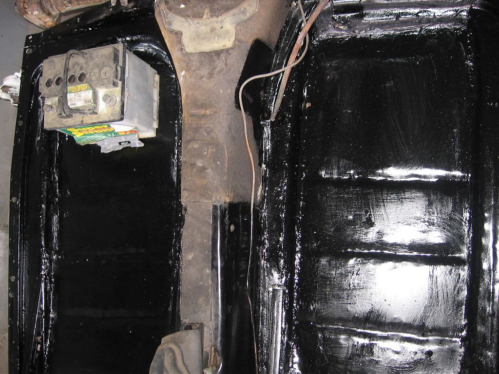

שאלה קטנה
האם החלפת את הרצפות בפאנלים מקוריים שקנית ? או שהפחח פשוט יצר רצפות מחתיכות פח ?
רביב
התכנון המקורי היה להביא מחו"ל רצפות אבל זה יוצא מאוד יקר בגלל עלויות המשלוח. הפחח לקח מידות ושיחזר את הרצפה בעצמו. בתמונה לא רואים אבל הוא עשה חיזוקים לרוחב כדי שהרצפה לא תקבל עיוותים וכן בנה את האמבטיות כך שהמצבר ישב בגובה הנכון.
