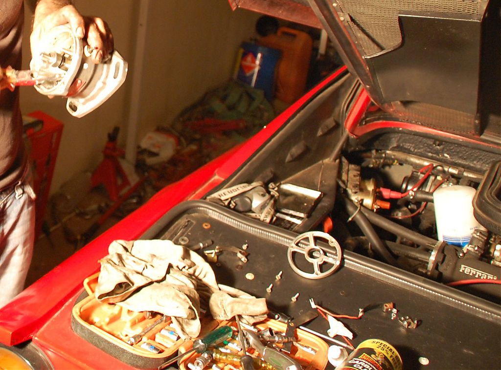

זהו אחד המפלגים היפים ביותר שנתקלתי בהם עד היום, ולדעתי מבנהו הפשוט והחזק לא מפסיקים לעורר בי הערכה כל פעם שיוצא לי לשפץ אחד כזה.
מבנה כללי: מפלג בעל שתי פלטינות, משוקולת עם קפיצים, בעל גוף מסגסוגת אלומיניום, או סגסוגת מגנזיום, שני מיסבים כדוריים תומכים בציר. יכולת עבודה עד 10,000 סל"ד.
יושב על מנועי הV6 של פרארי בנפח 2.0 ו- 2.4 מונע היישר מגל זיזים.
כחלק מכל טיפול שגרתי אני נוהג לפתוח אותו ולראות מה המצב בפנים. במקרה של התיבשות מגריז המפלג ממשיך לעבוד אך יכולת הקידום נפגעת והיציאה מקידום נפעת גם היא והתוצאה היא בעיות בסרק, ובעיות חוסר בכוח עם העליה בסל"ד.
ייאמר לזכות המפלג שכם כאשר הוא יבש, מעוך לגמרי בפנים, חופשים ציריים במשקולות עד לרמה שכאשר מחזיקים אותו ביד ומשקשקים בעדינות הוא נשמע כמו קופסא עם ברגים - גם אז - עדיין המנוע יעבוד בצורה סבירה ולכן לעיתים מגיעות אלי מכוניות עם מפלג שהוא ממש מחוסל - דבר המעודד ייצור מחודש של חלפים למפלג זה.

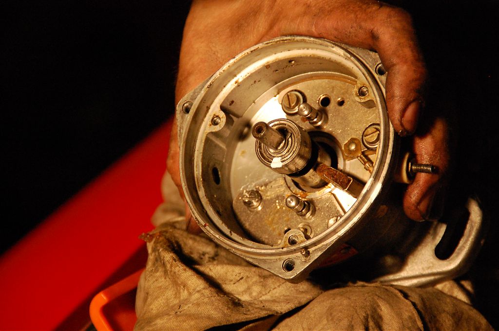

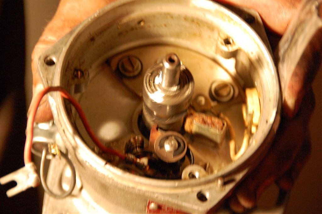

בתמונות הבאות מפלג שהוצל למרות שהתחיל לטחון עצמו,

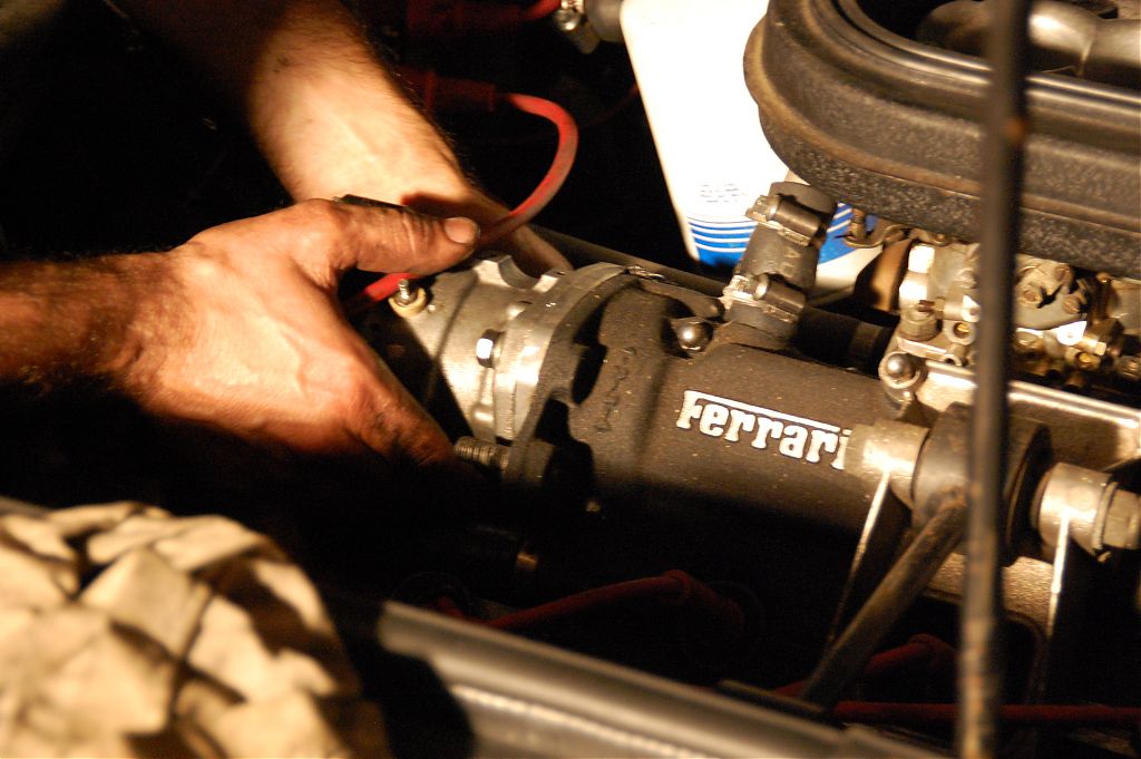

אכן הוא מורכב בפרארי דינו כמו בתמונה, וגם בפיאט דינו קופה וספיידר (שמותקן בהן אותו מנוע במקור רק מקדימה ובצורה אורכית ולא באמצע ולרוחב כמו בפרארי) בתמונה האחרונה המפלג במקומו הטבעי.
