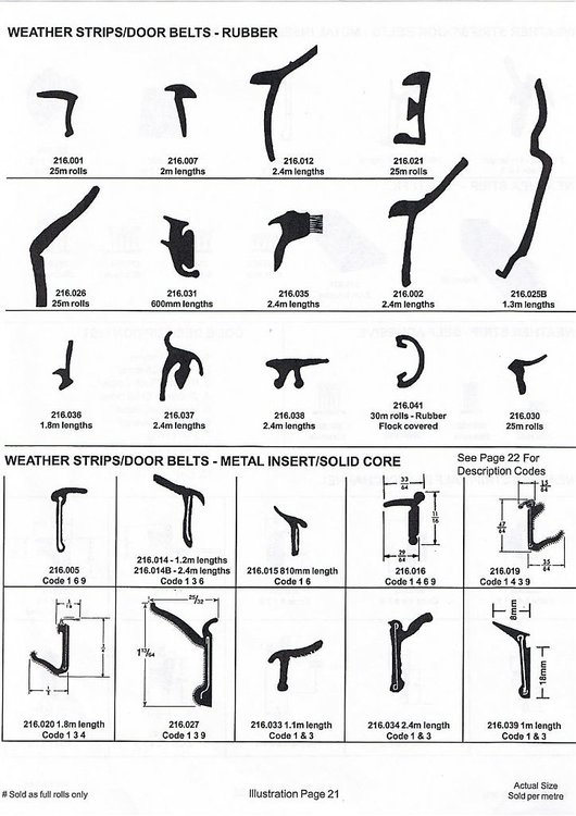

האטמים בחלונות צד בגולף שלי גמורים, הכוונה לאטמים בין החלון לדלת, מה שנקרא wether strips
יש להשיג אותם אבל המחיר שלהם מטורף, 110 דולר לזוג לפני משלוח ואני זקוק ל 2 זוגות (4 חלונות), ז"א 220 דולר + משלוח של 44 דולר לזוג, הנחת משלוח משותף, סה"כ 290 דולר לפני מכס בארץ...:shock::shock:
משהו כמו 1200 ש"ח וזה רק לחיצוניים, אם אתפנק וארצה גם את הפנימיים אני אצטרך להיפרד מעוד 1200 ש"ח:evil::shock::x:roll:
שתבינו מדובר בפסי גומי עם מתכת קטנה בפנים לחיזוק.
צירפתי שרטוט כדי שתבינו על מה מדובר, הגובה הוא 22 מ"מ והרוחב הוא 14 מ"מ, האורך כמובן משתנה בין חלון קדמי לאחורי.
עכשיו השאלה, לתותחים שבינכם שכבר פירקו לא מעט מכוניות בעברם, האם ייתכן ונתקלתם בגומי דומה, זהה, שניתן להתאימו מרכב אחר, או בתעשייה בכלל?
אני מוכן גם לוותר על החריץ לפס ניקל.
במגרשים שביקרתי לא היו מוכנים לתת לי אפשרות לפרק דגמי מכוניות שונים כדי לבדוק אם יש משהו שיכול להתאים, זגגים אמרו, תביא את האוטו ננסה לעזור (כן, כבר אני מגיע), אני מבין אותם אבל אין להם מושג על מה אני מדבר והרכב לא נוסע עדיין.
בפורומים בחו"ל קיימת סברה שהפסים של דגם של פולקסווגן הנקרא vanagon יכול להתאים עם קיצור קטן לאורך הרצוי.
בקיצור, כל עזרה, lid, או אופציות לפתרון יתקבלו בברכה.

אני בטוח שתוכל למצוא את הגומי הזה ובזול אצל סקוט מאוסטרליה,
http://www.scottsoldautorubber.com.au/
תחפש בקטלוג.

אולי זה יעזור ? (מתוך הקטלוג)

אולי ה 216.037 שנמצא בקטלוג של סקוט יצליח לעשות את העבודה, למרות שזה לא בדיוק זה, שלחתי לסקוט אימייל, אני מניח שרק ביום שני אקבל תשובה ממנו, נחכה.

נסה את זה:
ברוב הרכבים החדשים היום הגומי מתלבש על הקנט של הפח ולא כמו שאצלך (וגם אצלי בברנדה) פנימי. מה שתנסה הוא ליצור מתאם.
למעשה אתה לוקח פס אלומיניום ותוקע איפה שהגומי המחוזק במתכת אמור להתפס (בקליפס). לאחר מכן אתה מודד איזה מרחק יש בין הפס לחלון. כל מה שנשאר זה לפרק מרכב (יש אפילו עם ניקלים) , משהו דומה במרחק שיצור אטימה טובה, ואז אתה מלביש אותו על הקנט שיצרת. אף אחד (חוץ ממני) לא ירגיש בהבדל. אם יש צורך אתה יכול ליצור מדרגה לקנט האלומיניום כדי לקבל מרחק שונה מהחלון. קפיש?
נסה את זה:
קפיש לגמרי, אהבתי את הרעיון, למעשה ליונדאי לנטרה (הדגם המפואר) יש גומיות שנראות חיצונית דומות לשלי, (מכירים את זה שכשאתם מחפשים להתאים חלק העיניים שלכם חוקרות כל רכב שעומד או נוסע לידכם בכביש?).
אני צריך לחפש במגרשים יונדאי לנטרה כזו ולהבין איך הגומיות שלה נתפסות ואז ליצור מתאם, נשמע פשוט!:wink:
