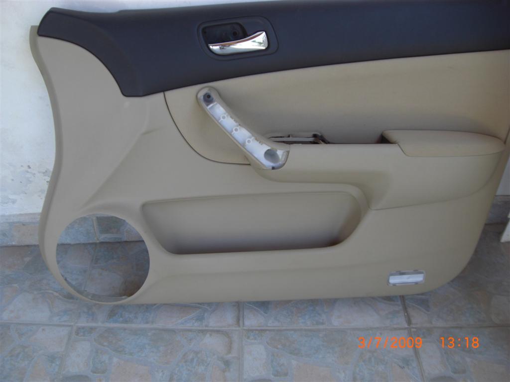

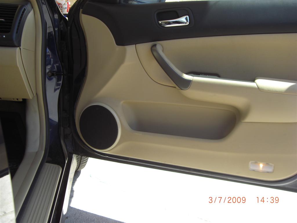

אז הזדקנתי בשנה וציפרתי את עצמי בבניה "קטנה" לדלתות. הרעיון, להוציא את המידבס קצת מחוץ לדלת על מנת לבטל קרקושים וכמובן שיפור בסאונד ובבמה.
האלמנט כאמור, לגטיה L6 של הייבריד אודיו שהוא בכלל בגודל 7.1 אינץ.
בתמונות:

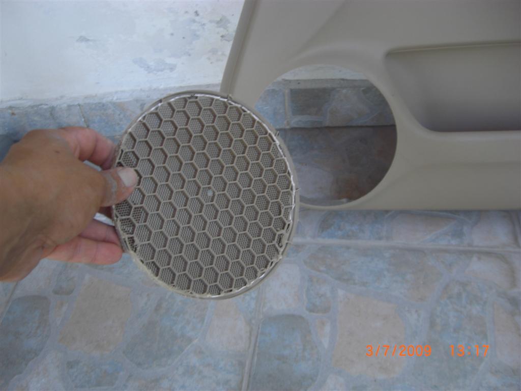

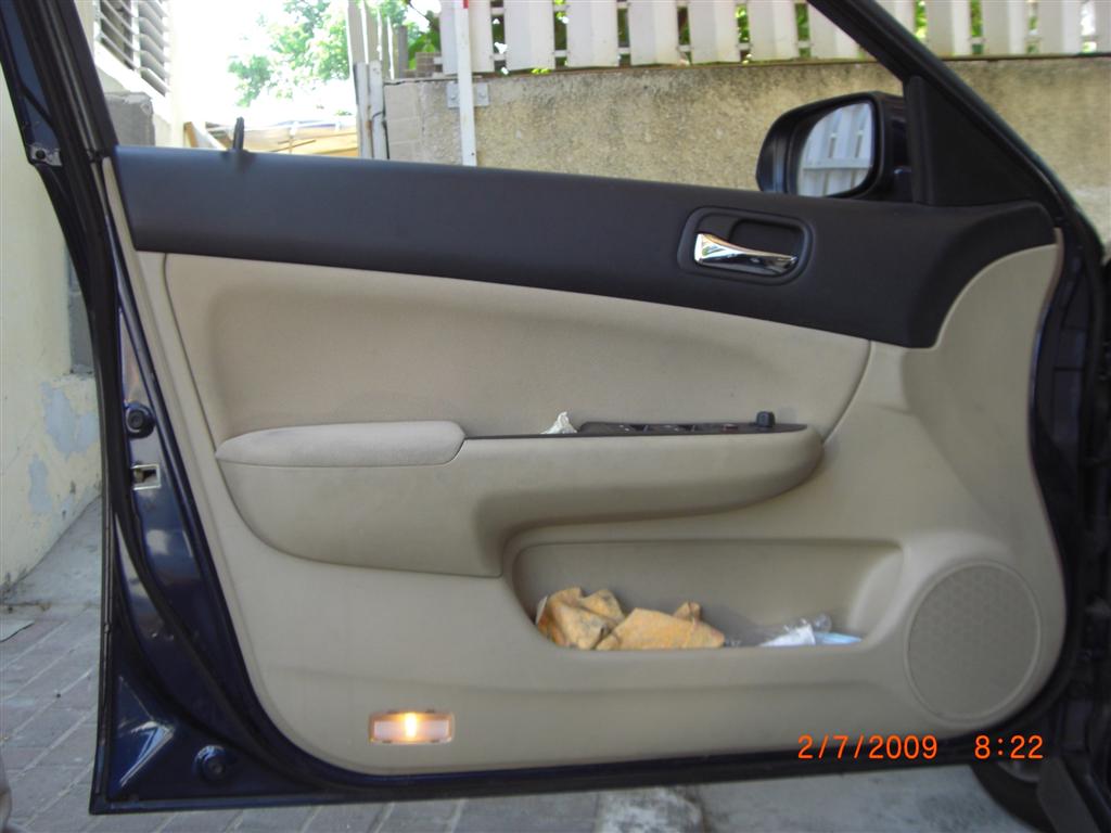

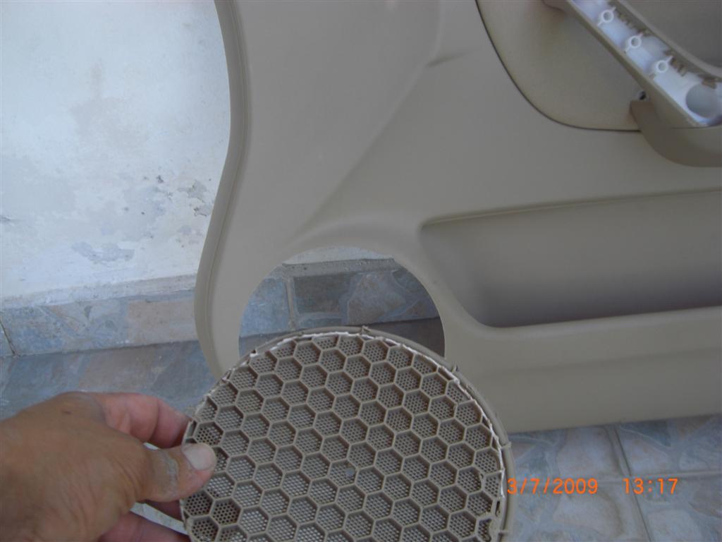

הדלת לפני עם הגריל המקורי של האקורד והאלמנט מאחוריו, ה"גריל" של האקורד נחתך בגודל של ה L6, הדלת לאחר החיתוך

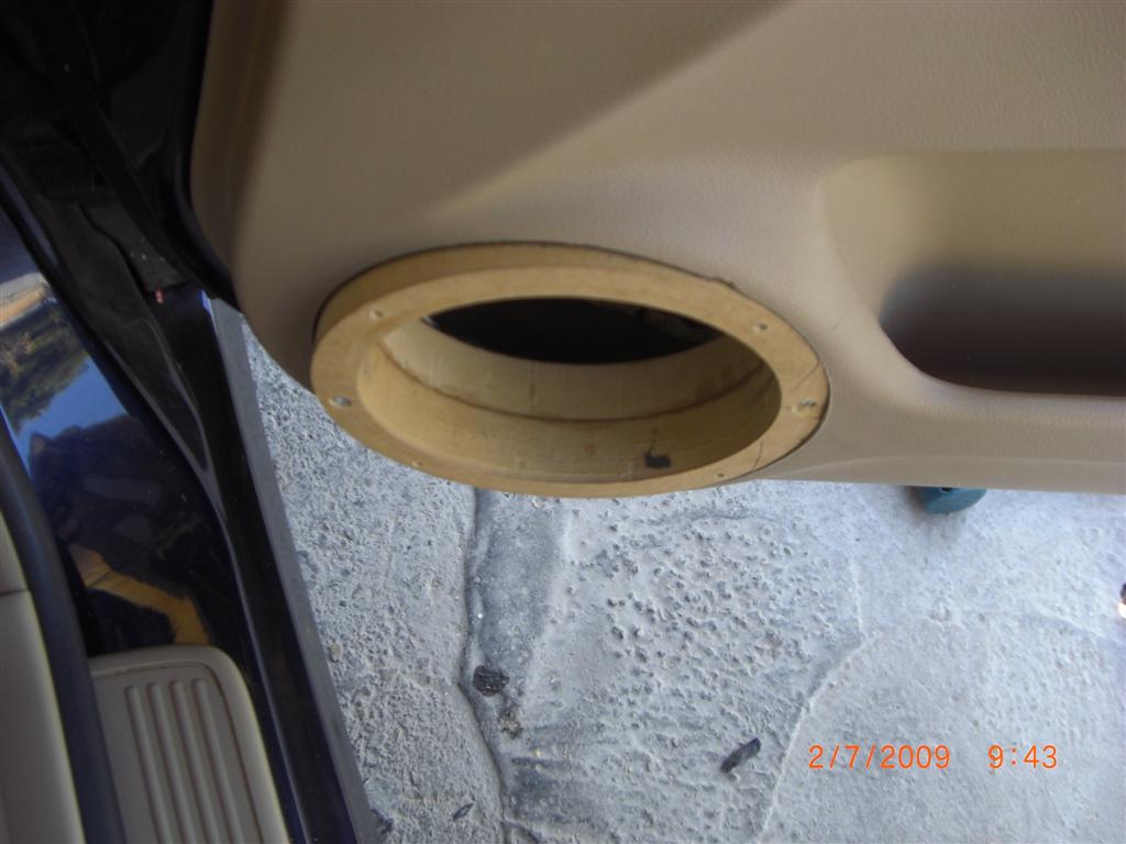

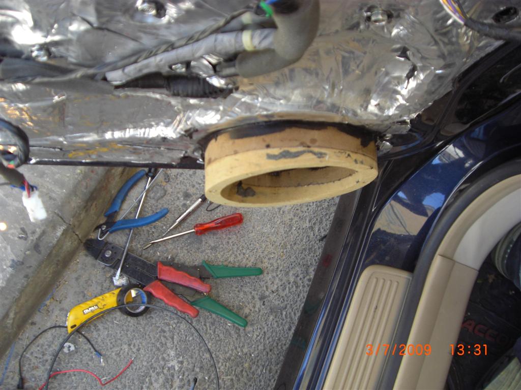

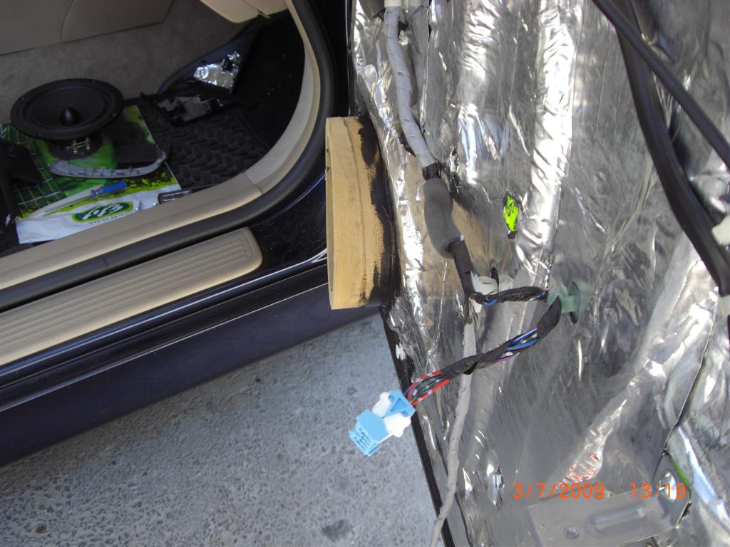

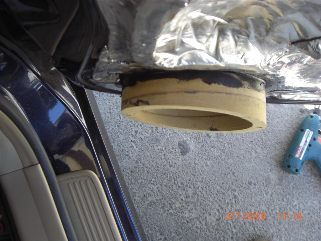

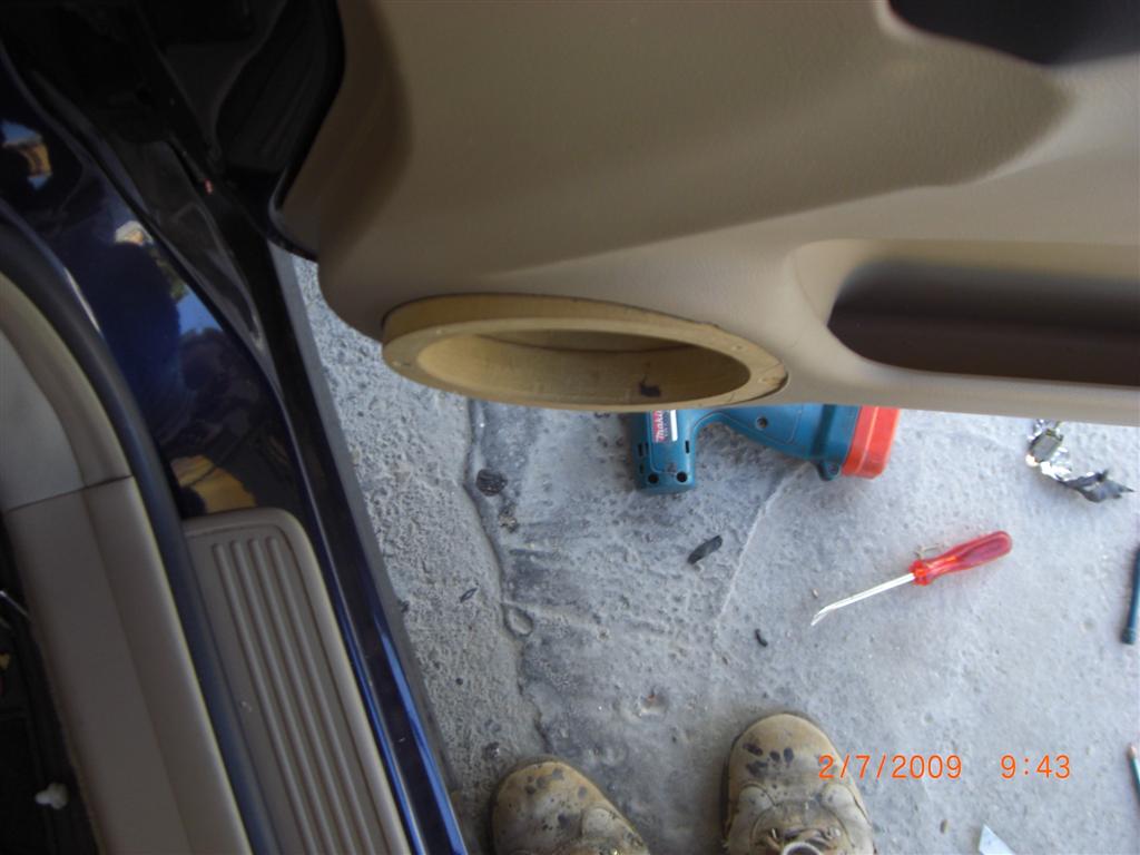

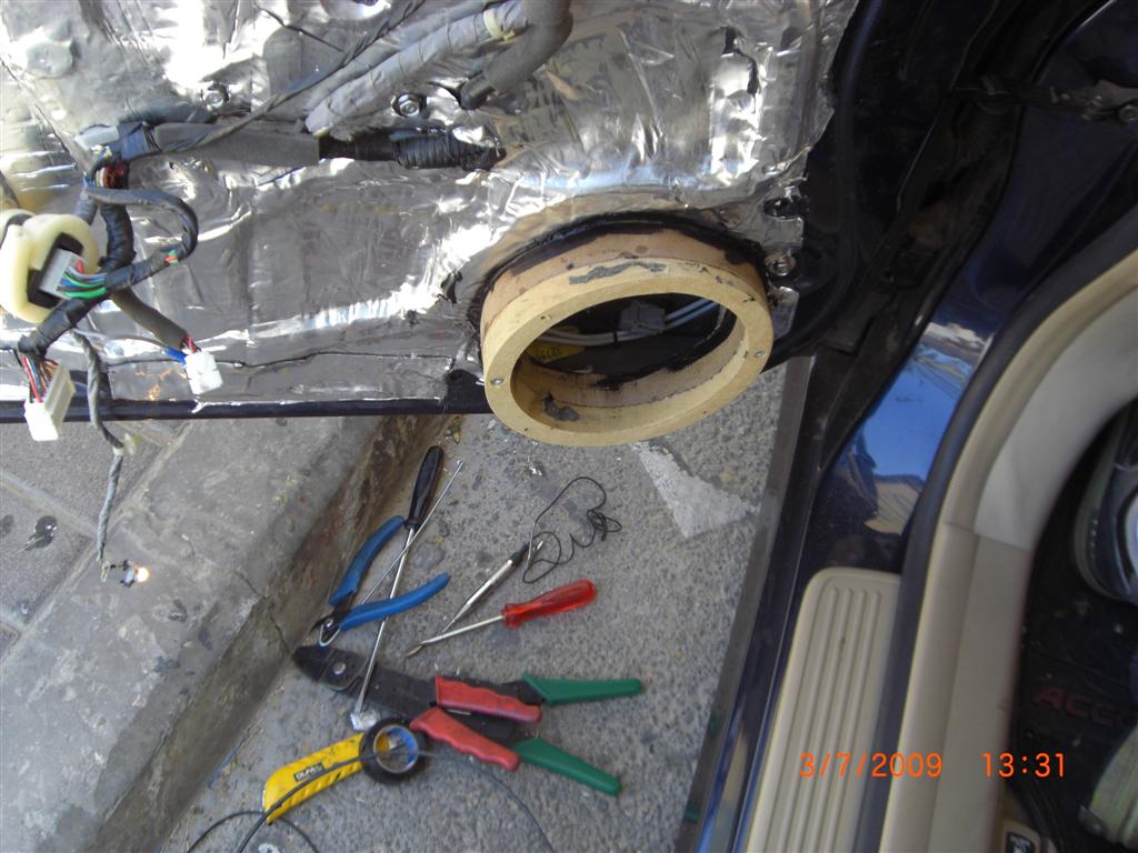

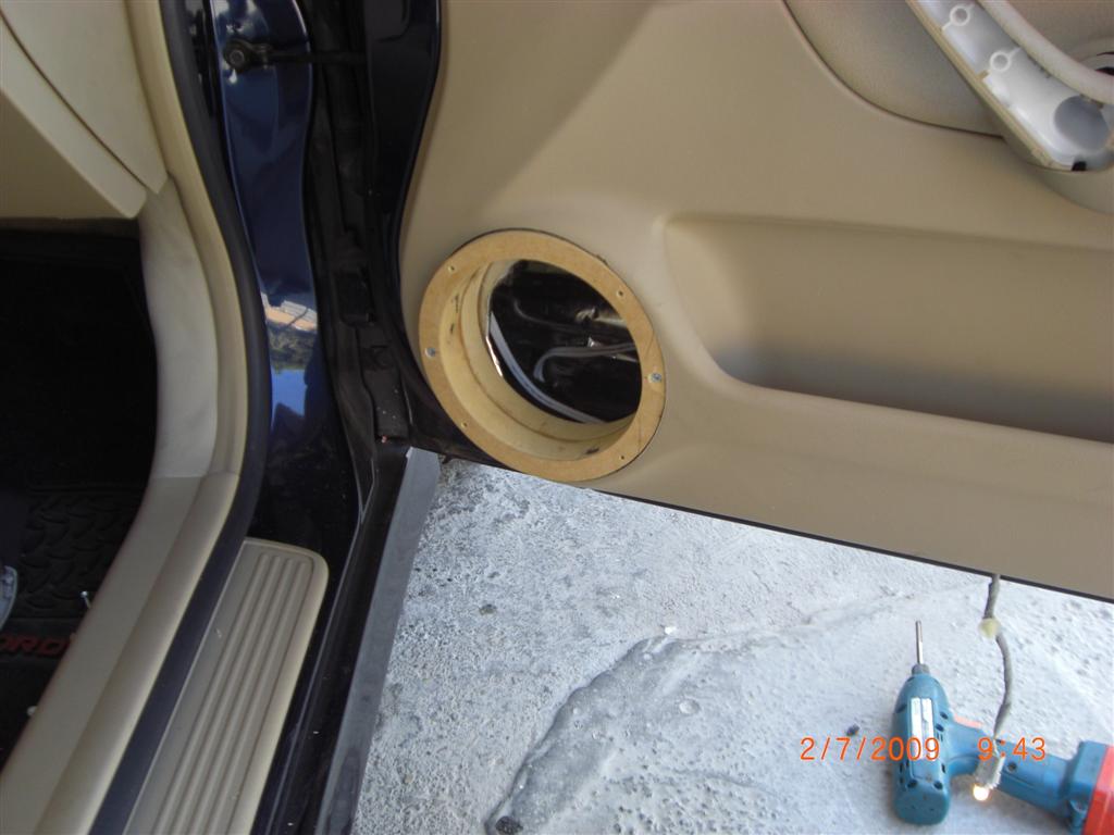

הוספת הגבהה וחיתוך ראשוני, הגבהה עם חיתוך סופי ואיטום סיליקון מסביב - שימו לב לחיתוך בזוית של ההגבהה

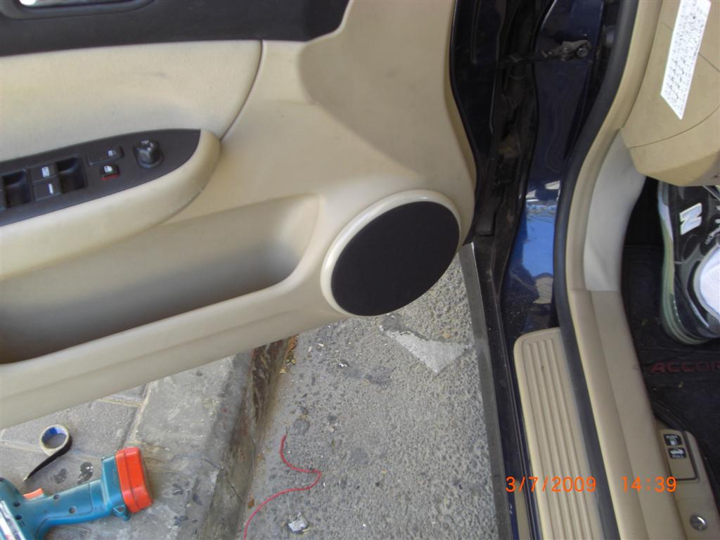

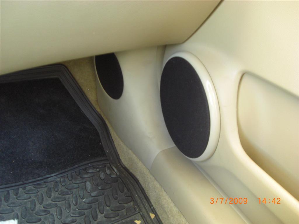

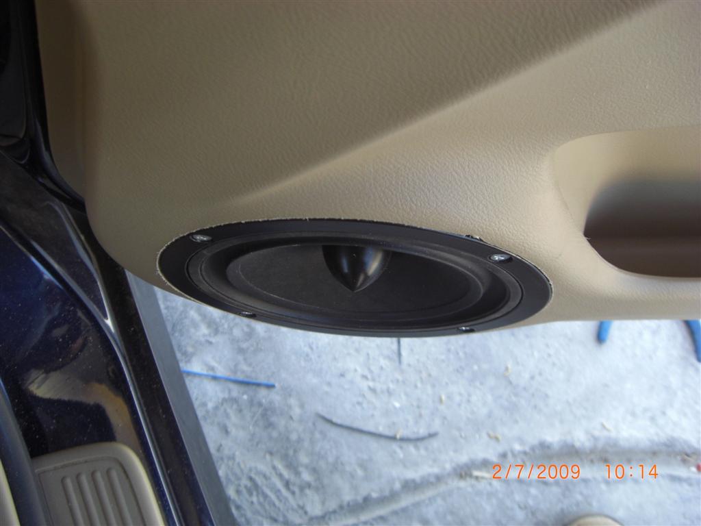

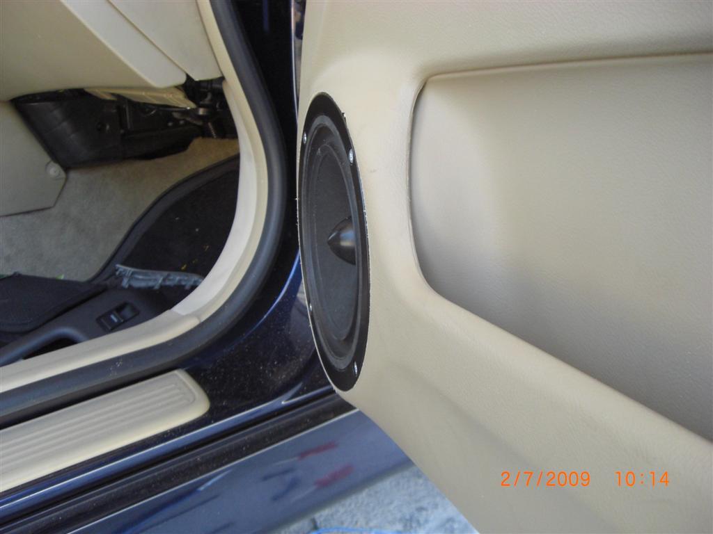

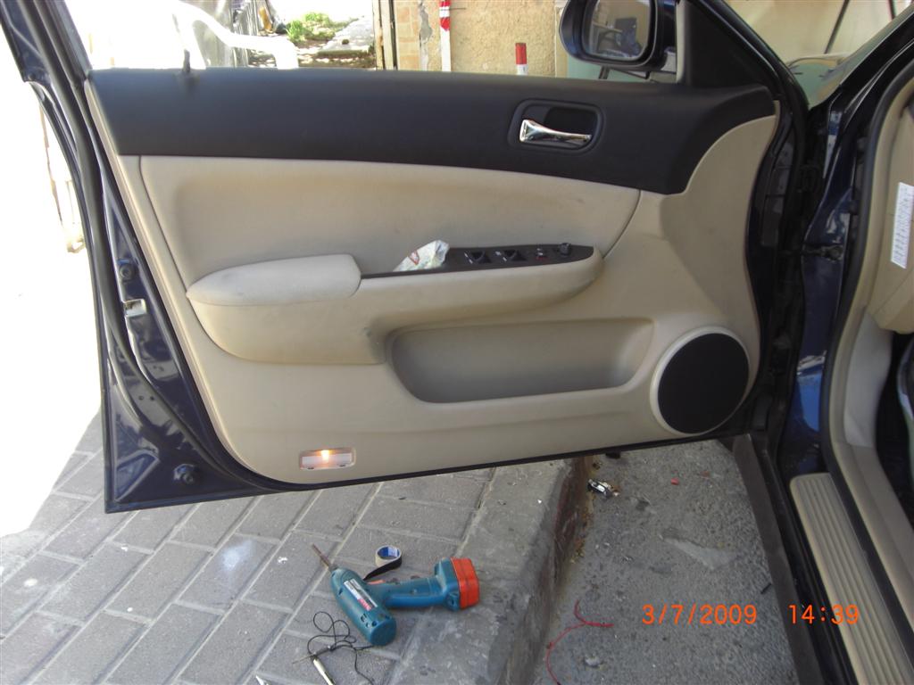

הדלת עם האלמנט מותקן בקו ישר מדויק עם הדלת, הדלת עם הטבעת מותקנת + גריל מתכת מצופה בבד אקוסטי שחור, מבט מבפנים כשהדלת סגורה - המידבס והמיד נראים כמעט באותו קו, דלת שמאל גמורה
העבודה כמובן התבצעה ע"י יוסי אלפיין מסדנת Elite Car Audio שמגיע לו אינספור תודות על הביצוע המושלם והמדויק.
יש לציין שכל סדרת הלגטייה לא מגיעה עם גריל (בעצם, לא מגיעה עם כלום...אלמנט וקופסא :-D) ואת הגריל בתמונה יוסי עיצב ועטף בבד אקוסטי.
תוצאות:
הדלת כמעט ולא מקרקשת וחל שינוי גדול בסאונד ובבמה. התחום בין 45 ל 250 הרץ שה L6 כיסה הרבה יותר מודגש ומשתלב עוד יותר טוב.
לסיכום, אני מרוצה :-D
