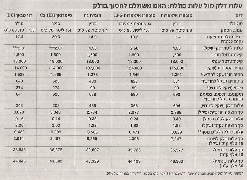

אני מפרסם את זה כאן מכיוון שזה נושא מעניין לדיון, לדעתי. עלי לציין שזה לקוח מתוך מוסף הרכב ב"גלריה" של עיתון "הארץ" ביום שישי, כל הזכויות שמורות להם :wink:
אנשי "הארץ" לקחו ארבע מכוניות - משפחתית בנזין, משפחתית דיזל, סופר מיני בנזין וסופר מיני דיזל. ובדקו את עלויות האחזקה השנתיות שלהן, עם דגש על מידת ההשפעה של עלות הדלק לתמונה הכוללת. כבונוס המשפחתית המונעת בנזין היא האימפרזה LPG המונעת בגז. כך שגם היא נבדקה.

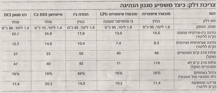

אחסוך מכם את קריאת כל הכתבה, ואפנה לטבלאות. הטבלה הראשונה היא טבלת צריכת דלק המראה כי ההשפעה של סגנון הנהיגה יכולה להגיע לכ-75% הבדל בצריכה בממוצע.

הטבלה השנייה היא המעניינת יותר. יש בה בדיקת עלויות חודשיות ושנתיות מכל התחומים אשר אמורות להציג את העלות השנתית הכוללת של כל אחת מהמכוניות באם נוהגים בהן 18 אלף ק"מ בשנה או 36 ק"מ בשנה.
מה שהפתיע אותי בטבלה היא העובדה שלפי החישובים גם בנסיעה של 36 אלף ק"מ בשנה, ההבדלים בין הבנזין לדיזל קטנים ביותר. שימו לב לנתון של הג'ז מול ה-C3 ושימו לב לנתון של המגאן מול האימפרזה הרגילה (המגאן זולה יותר לאחזקה ב-2500 ש"ח בלבד). אני ציפיתי שההבדלים יהיו גדולים בהרבה לטובת הדיזל. אני חושב שהאשם הוא באופן בדיקת העלויות החודשיות, אבל קשה להצביע על המיקום המדויק של ה"טעות". אולי זה עלות ליטר סולר שבכל תחנה כמעט היא זולה יותר בעשרות אגורות, אולי זה עלות התיקונים/חלפים/צמיגים/שונות שמשמעותה כ-600 שקלים בחודש ואני עדיין לא מבין לאן הם הולכים.
השורה התחתונה של הבדיקה מובאת בכותרת: "במבחן השוואתי של צריכת דלק התברר שנסיעה של 1500 ק"מ תעלה 200 שקל בסיטרואן C3 HDI, המונעת בסולר, ו-600 שקל בסובארו אימפרזה, המונעת בבנזין. אבל יהיה מעט נמהר להסיק מכך שמשתלם יותר לנהוג במכונית הראשונה."

ג'רמי - אז אם עלויות הביטוח, הרישוי וכולי - קבועות, ועלויות הדלק והטיפולים הן המשתנה היחידי - כיצד עדיין ב-36000 ק"מ ההבדלים כל כך קטנים?
הרי החזר ההון דומה למדי. הביטוח גם. הרישוי - יקר ב-2300 ש"ח.
טיפולים נמצאים בחישוב תחת סעיף "תיקונים, חלפים, צמיגים ושונות" ועולים כ-600 ש"ח לחודש לכל המכוניות - סכום מטורף למדי שאינני יודע מאיפה הגיע (7000 ש"ח בשנה?? WTF?)
ודלק - בין דיזל לבנזין ההבדלים בצריכה לפי המבחן הם פי אחד וחצי. עלות הדלק היא כחצי (במבחן 2.81, בכמעט כל תחנת דלק יש ב-2.3-2.2) לכן עלות הבנזין היא בערך פי שלוש מעלות הדיזל. אם נקח צריכה של כ-1:10 בבנזין לאורך 36000 ק"מ, זה 3600 ליטר שהם יותר מ-16000 ש"ח. אם בדיזל זה 1:15 זה יוצא כ-5500 ש"ח. נניח 6000. לאן נעלמו 10000 שקלים בשנה? מתוכם 2300 לרישוי, אז נשארנו עדיין עם אלפי שקלים...
אבל בטבלה - הונדה ג'אז עדיין מציגה עלות שנתית עדיפה בכמה מאות על פני ה-C3, ב-36000 ק"מ... מוזר.
רוני
לגבי ענין הדלק - (בדקתי את הנושא) בכל תחנות אלון-דור המחיר לאחר כל ההנחות עומד על 2.58 ש"ח. כלומר 2.6 שקל לליטר, בנזין (ההבדל בין 96 ל95 הוא של 8-10 אגורות) באיזור ה4.6 שקלים לליטר. כלומר 4500 שקלים ל36K ק"מ ו12Kשקלים ל36K ק"מ. צריכה הממוצאת הייתה 20.3 ק"מ לליטר לדיזל ו14 ק"מ לליטר לבנזין. אז נשארנו עם הבדל של 7500 שקלים בין עלויות הדלק של הדיזל לאלה של הבנזין. עלות הרישוי עומדת על 3300 שקלים בשנה (274 רישוי חודשי כפול 12 חודשים.) בעוד הבנזין עומד על 1200 שקלים כלומר ההפרש הוא 2100. אוקיי אז עוד 5400 לצמצום הפער. ההפרש בביטוח עומד על 600 ש"ח בשנה. 4800 ש"ח TO GO.
ואת הסכום הזה נסגור בעזרת החזן הון לשנה (ההפרש עומד על 387 ש"ח בחודש לטובת הבנזין.) - 4644 ש"ח הפרש לטובת הבנזין בשנה.
והנה לך הפרש של כמה מאות שקלים בודדים ב36K ק"מ.
