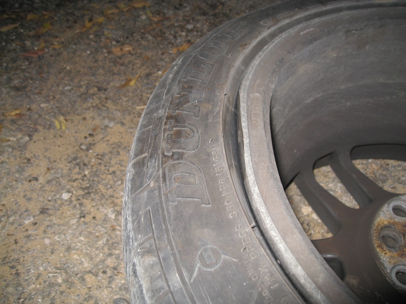

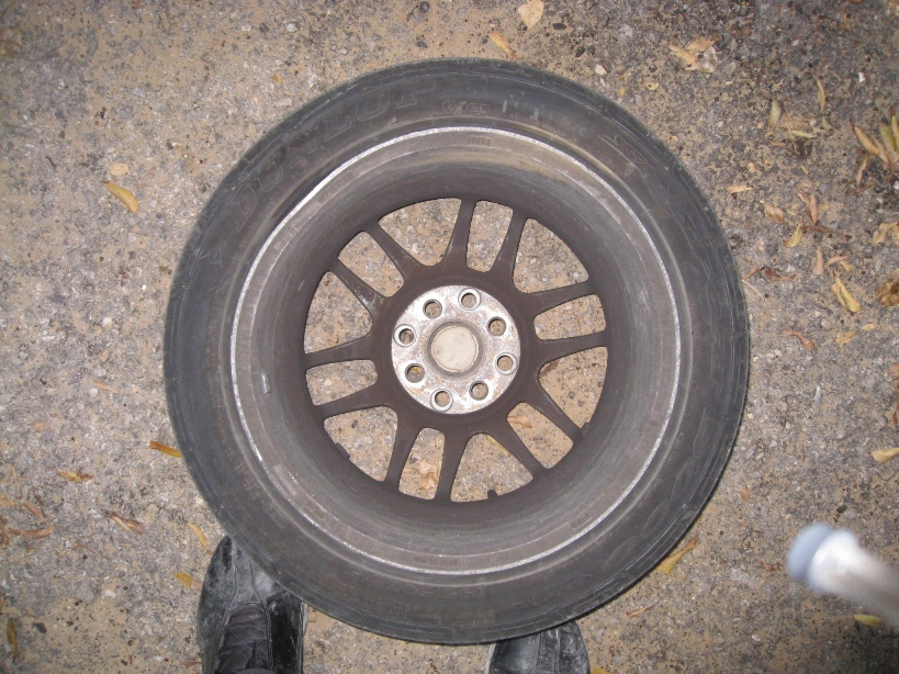

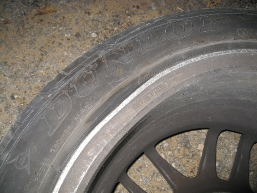

טוב, לאחר בדיקה של הגלגל השני התגלתה הבעיה לרעידות בהגה...
עיוות בצד הפנימי של החישוק. כדי לוודא שזו אכן הבעיה נסעתי קצת עם הרזרבי והרעידות נעלמו לגמרי.
בהנחה שלא ניתן להשיג כזה ג'נט (גם לא חדש מהחברה), לא ברור לי איך העיריה תפצה אותי על הנזק שנגרם לי.
אני יכול לתבוע רביעית OZ חדשים אבל משהו גורם לי להרגיש שבעירית הרצליה לא יסכימו...

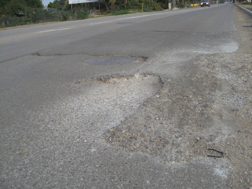

מצורפת תמונה של המפגע בכביש שגרם לעיוות בג'נט.
