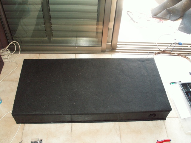

שלב א:

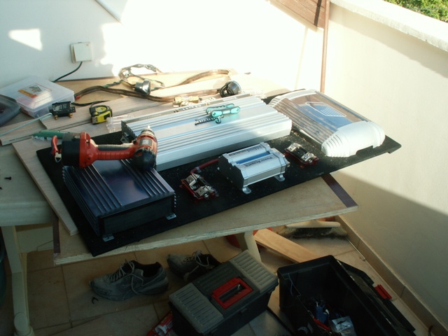

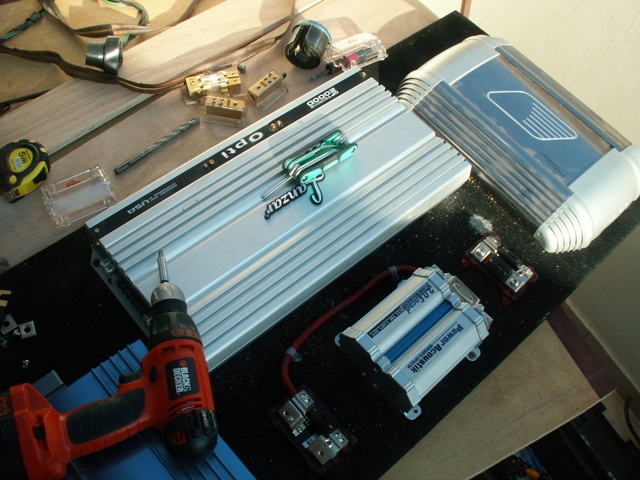

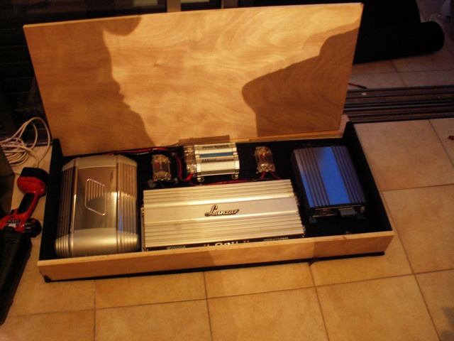

בניה של תיבה למגברים (בניה שלי, לפני שהגעתי לשמעון)
המערכת מורכבת משלושה מגברים ומחשב מה שמתריך הרבה מאד מקום ולכן השלב הראשון היה לבנות תיבה לחלק מהציוד שתגביה את תא המטען (107X50X13 ס"מ).
בסוף השתמשנו בתיבה רק למגבר אחד ולמחשב. שני המגברים הנוספים הותקנו מתחת לכסא...תמונות בהמשך.

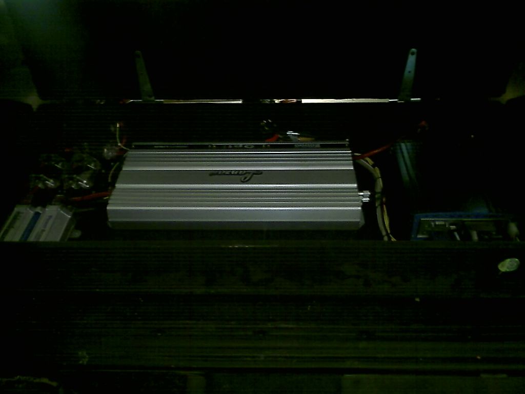

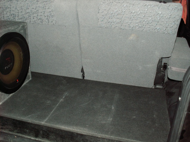

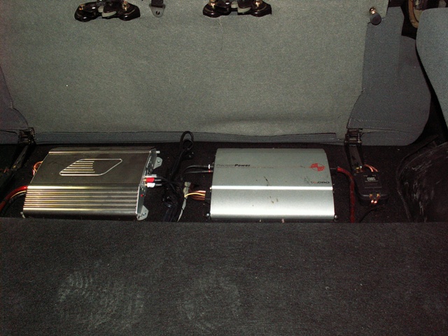

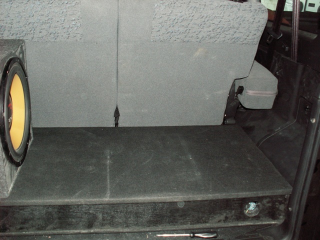

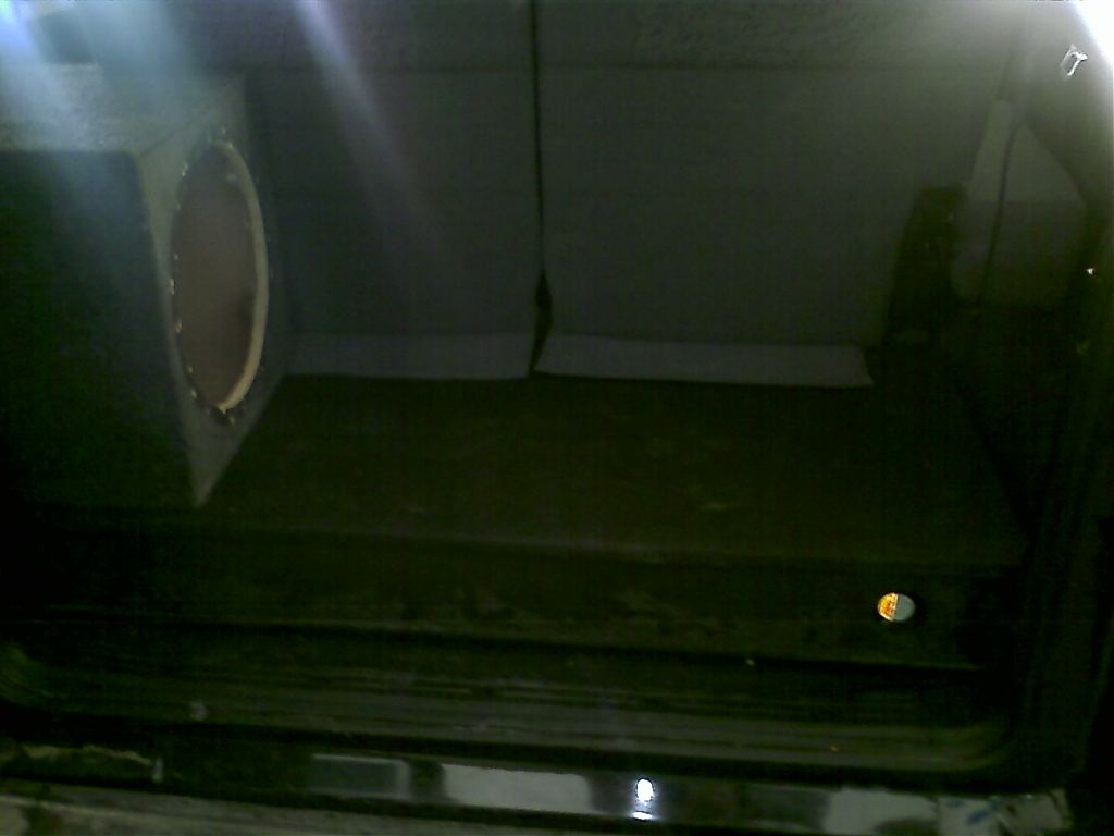

תמונות נוספות מהרכב, אני חייב להודות שבמציאות זה נראה יותר טוב.
המגבר של PPI יחובר לרמקולים הקדמיים.
האוריון לאחוריים וסנטר.
המונו בלוק של לאנזר לסאב.
חיבורי RCA קצרים ביותר.
מאוורר של שרתי U1 של אינטל הותקן להוצאת אוויר חם (אל תתנו לגודל להטעות זה מוציא המון אוויר).
כל החוטים מחוזקים ומקובעים נגד קפיצות, בכל זאת מדובר ברכב שישמש גם לשטח.

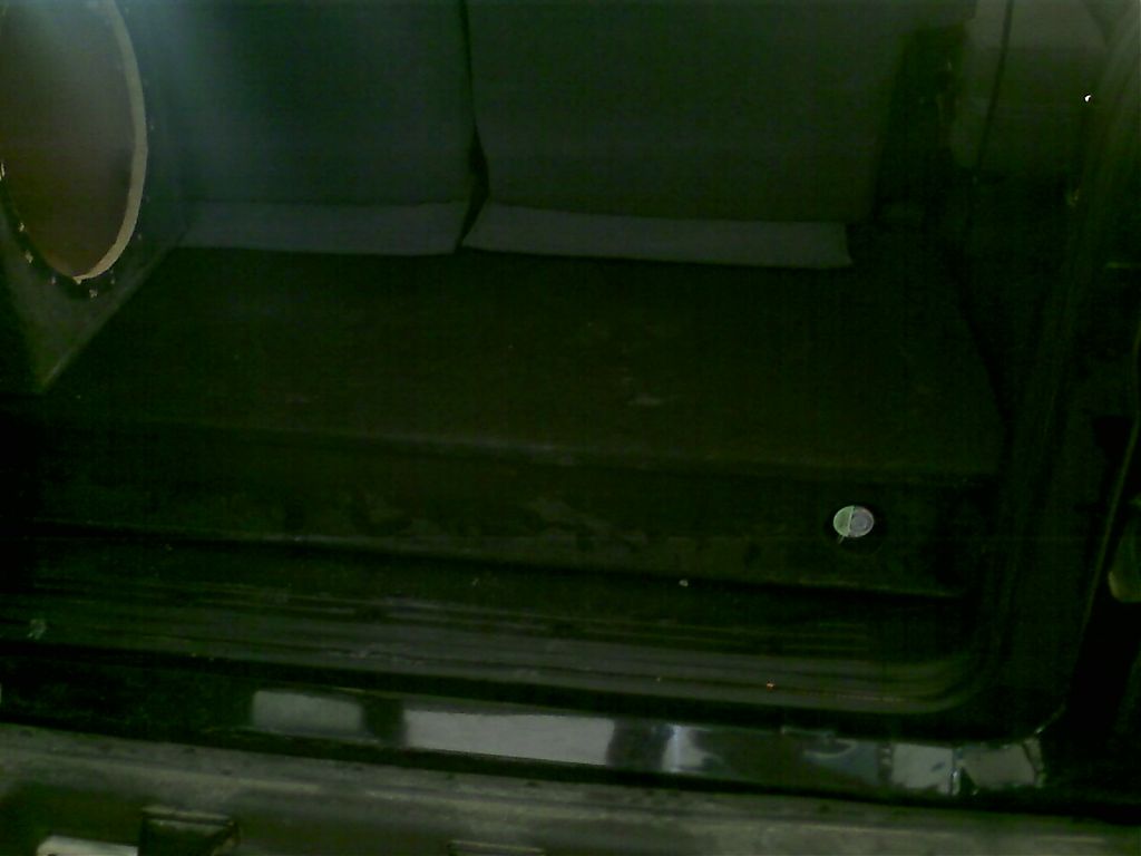

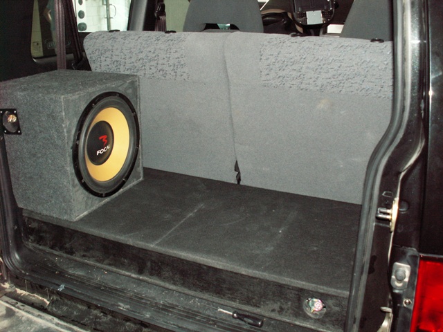

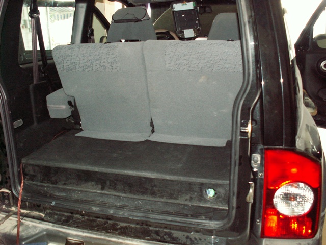

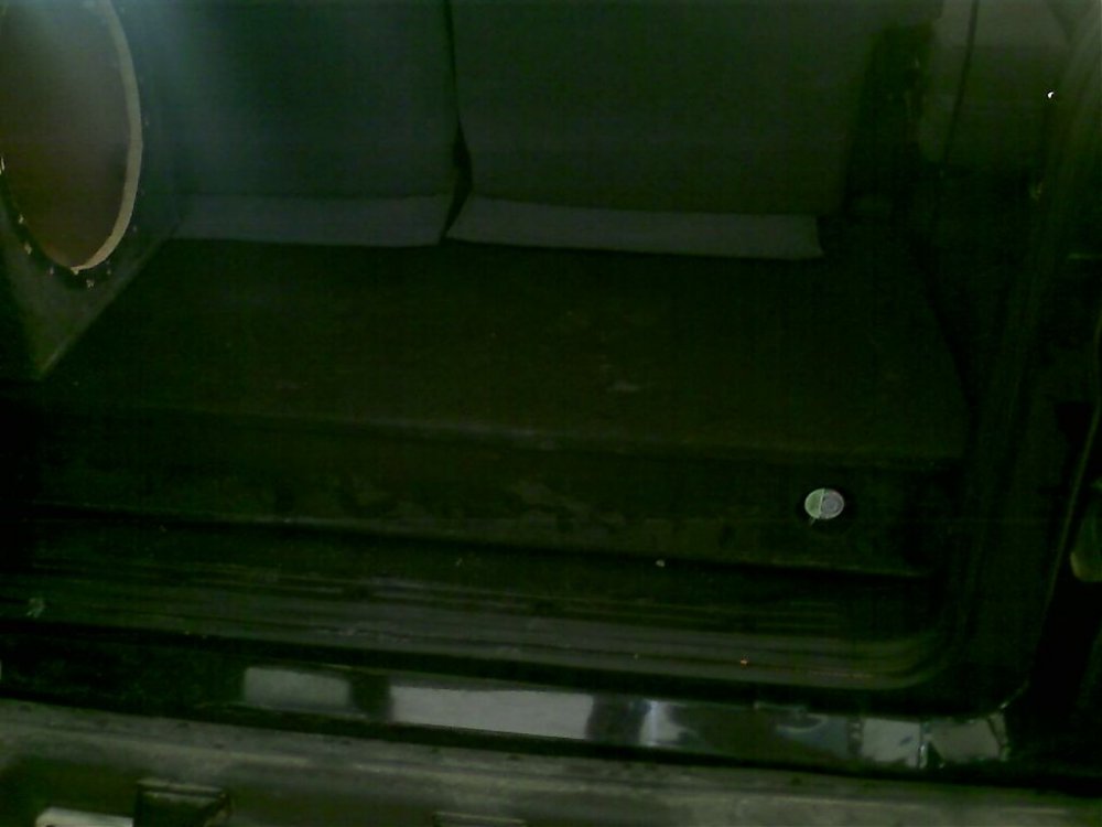

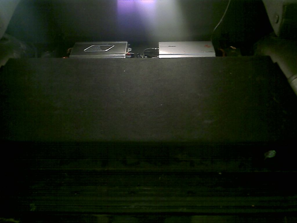

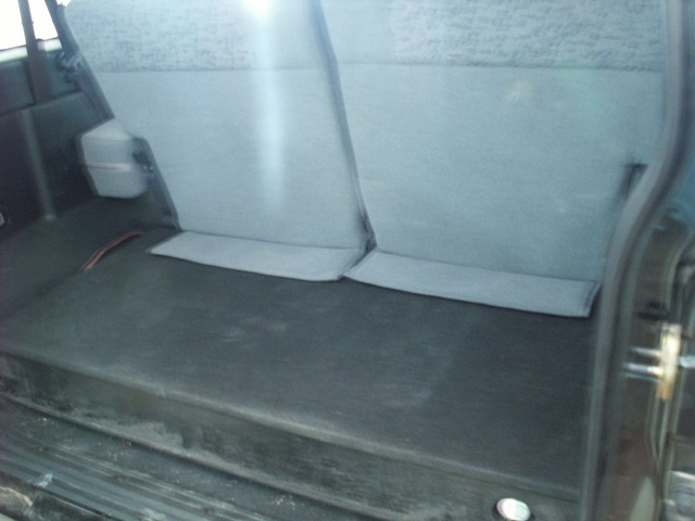

זהו, אפשר להגיד שנס חנוכה הפוך קרה פה ואחרי שמונה ימים של חושך יש אור!
הפרויקט הושלם ובקרוב אני אעלה עוד תמונות משאר ההתקנה.

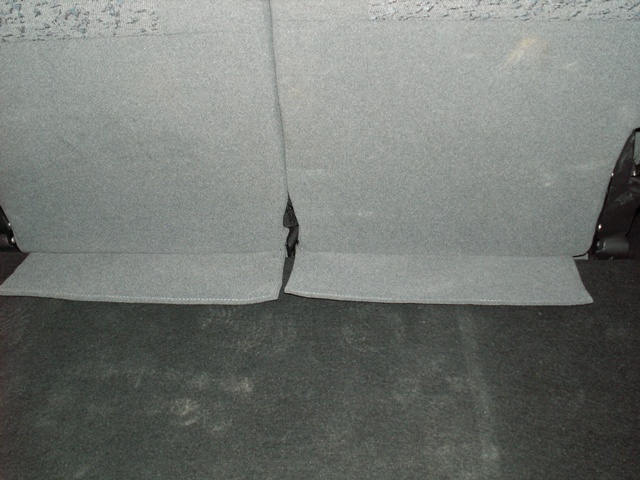

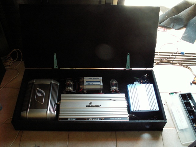

כדי לסיים את הנושא זה אני מצרף עוד תמונות של סיום ההתקנת המגברים והמראה הסופי.
אני חייב לציין שבמציאות זה נראה יותר יפה כי הצבעים השחור של התיבה ממש משתלב עם הרכב.

באמת שלא מזהים שיש שם משהו פרט לסאב. יפה מאוד! אבל מאוד! :-D
אתה נותן לי השראה לעשות גם משהו דומה. טוב, לא דומה, אבל להחביא את המגברים.
