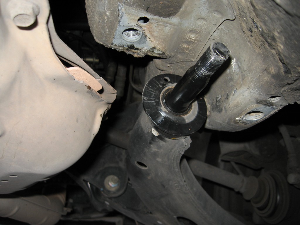

במסגרת ביקורת שיגרתית גיליתי שהבוקסה\תושבת אחורית של המשולש הימני דולפת שמן\סיליקון. מדובר בתושבת גומי, גדולה וחזקה במיוחד, שתפקידה לעגן את החלק האחורי של המשולש לגוף הרכב. התושבת היא תושבת מקורית של הרכב (בת 11 שנה) ועברה 179,500 ק"מ. בפעם האחרונה שביצעתי ביקורת (לפני כ-3 שבועות, בזמן שהחלפתי 4 צמיגים) התושבת היתה תקינה ולא דלפה (מה גם שהרכב עבר טסט לפני כ-4 חודשים ואז, בכלל, לא היה כלום).
מפאת גילן של התושבות החלטתי להחליף גם את השמאלית.
מחיר לתושבת מקורית, שימו לב (ושבו היטב): 510 שח כולל מעמ ליחידה (קרי: 1020 ש"ח לזוג !).
מחיר לתושבת תחליפית (טאיוואנית): כ- 200 שח (400 זוג) לפני הנחה.
מאחר ופער המחירים הוא עצום, החלטתי ללכת על התחליפית.
לזכות החלק המקורי עומדת העובדה שהוא עמיד מאוד והוכיח את עצמו (11 שנה וכ- 180K ק"מ).
התושבת התחליפית, למרבה הפלא, נראית מעולה ודיי איכותית.
להלן התהליך של פירוק והרכבה (דיי פשוט אך דורש כלים טובים וחזקים - לכן הוא אינו מיועד לחובבנים או כאלה שרוצים לחסוך גרוש וחצי. החלפה של כזה דבר במוסך לא עולה הרבה כסף בכלל !!!).

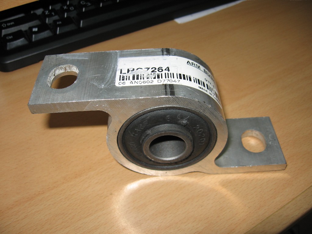

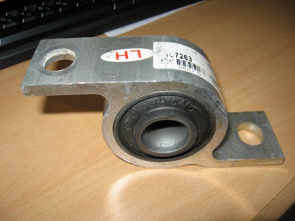

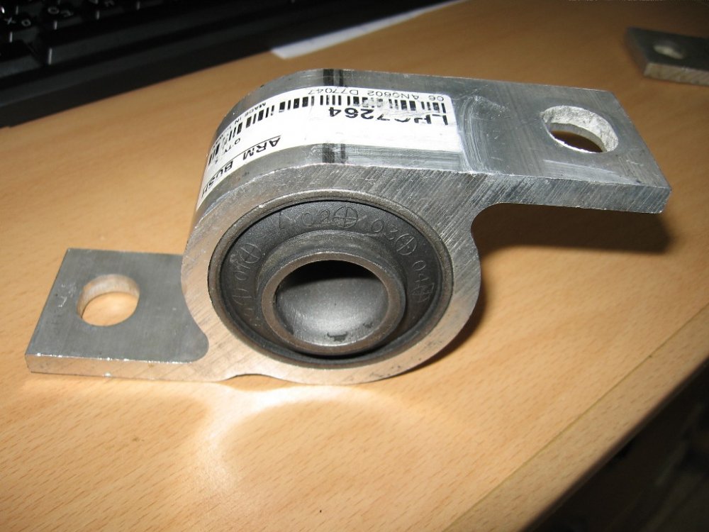

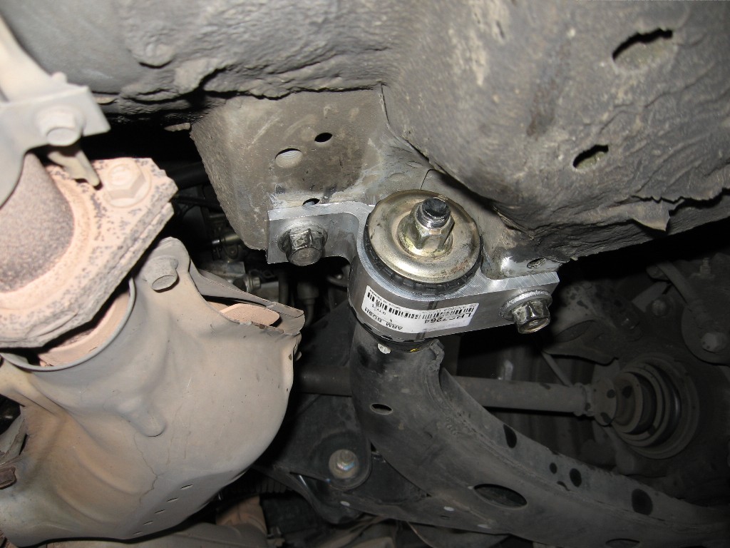

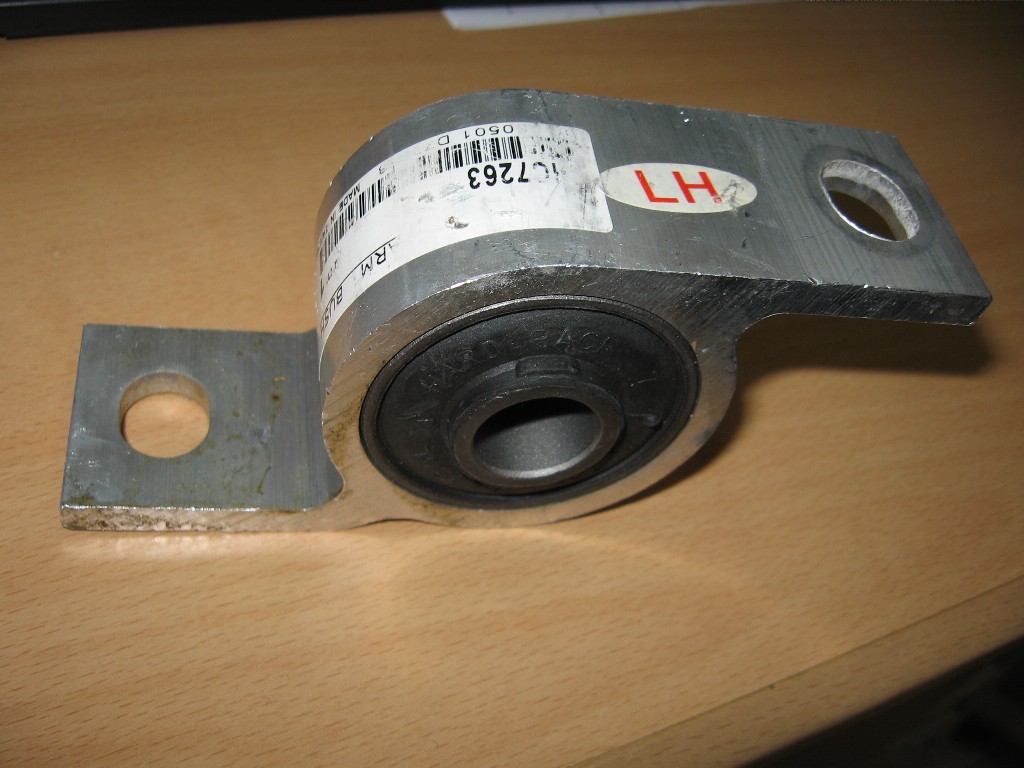

להלן תמונות של התושבות החדשות.
שימו לב, החור הפנימי הוא בצורה קונית (מלשון קונוס). צד אחד רחב יותר והשני צר יותר.

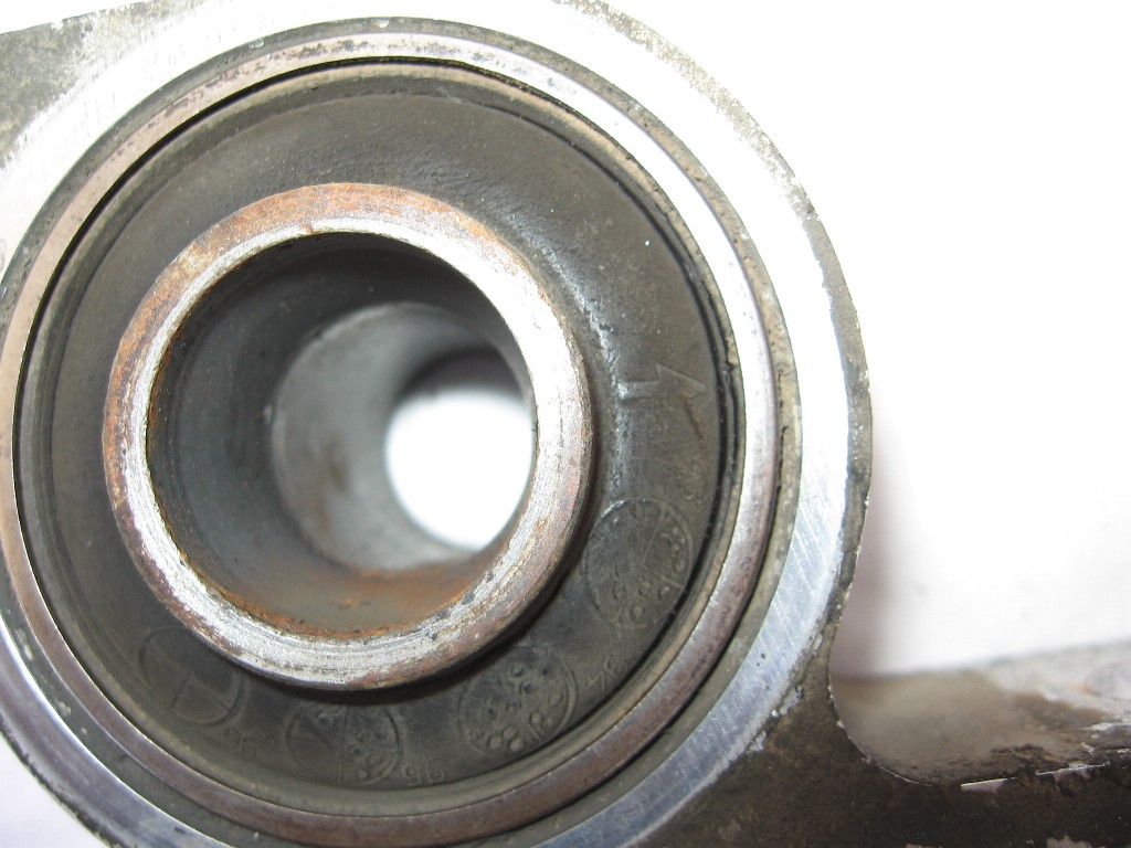

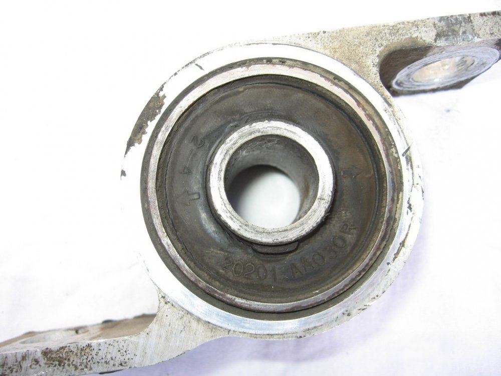

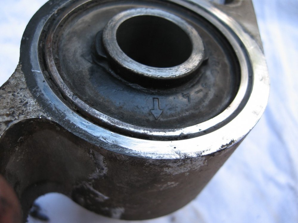

ככה נראות התושבות\בוקסות הישנות.
השמאלית שלמה, הימנית דולפת שמן\סיליקון (התמונות הפוכות - השמאלית היא של הבוקסה הימנית ולהפך)

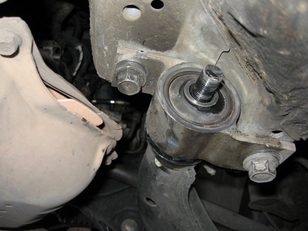

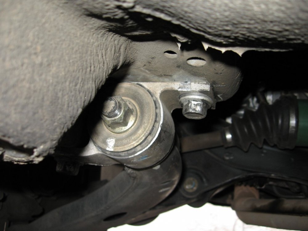

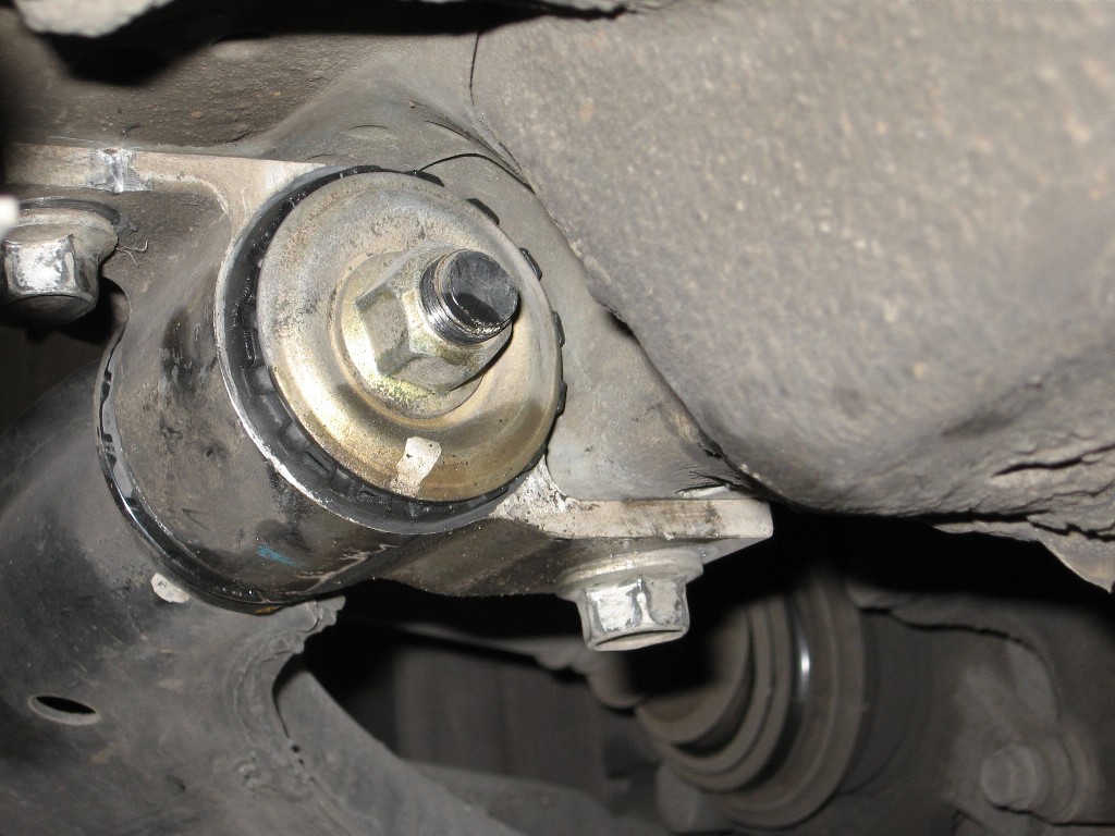

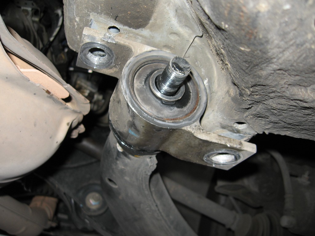

שלב הפירוק דיי קל:
2 ברגים מעגנים את הבוקסה\תושבת לגוף הרכב - ועוד אום אחד בלבד מעגן את המשולש לתושבת\בוקסה עצמה.

"אז מה ההבדל ?" אולי חלקכם ישאל, אז הנה ההתרשמות הראשונית שלי;
דבר ראשון, ההגה מרגיש אחרת (לטובה).
ספיגת המהמורות בחלק הקדמי נעשתה טובה יותר בצורה מוחשית (לא סתם הבדל פסיכולוגי). נסעתי מספר פעמים על קטעי-כביש שאני עובר כל יום, מספר פעמים ביום, ופשוט הבדלים של שמיים וארץ.
בנוסף להבדל המוחשי בתחושת ההגה (שהוא מושג דיי כוללני) אפשר לשים את האצבע על דברים ספציפיים ולומר שהאוטו פשוט פונה יותר טוב (מגיב יותר טוב להפניה ראשונית של ההגה), יותר מדוייק בפניה, "בולע" שיבושים בכביש בצורה טובה יותר ופשוט מרגיש טוב יותר.
עקרונית, בכלל לא חשבתי שארגיש שינוי כלשהוא לאחר החלפת התושבות הללו... אך כמו בהרבה דברים אחרים, הבלאי הוא מאוד הדרגתי וקשה לנהג לשים לב להבדלים לאורך זמן.

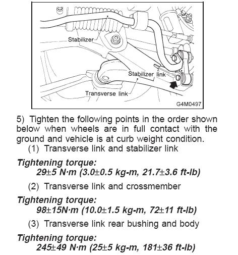

תוספת קטנה:
רצוי ומומלץ לבצע את החיזוק הסופי של האום מרכזית, שמחזיקה את המשולש, כאשר הרכב על הריצפה (תחת המשקל העצמי שלו) ולא על מגבה/ליפט, כדי לא ליצור עומס מיותר על הגומי של התושבת.
כמדומני, נקודה זו מוסברת בספר העבודה של הרכב - service manual.

תוספת קטנה:
צודק בהחלט. כמדומני הזכרתי את העניין הזה (בשירשורים ישנים) וזהו למעשה כלל אצבע בחיזוק\הידוק של בוקסות; את החיזוק\הידוק הסופי מומלץ לבצע כשהרכב במצב סטטי על ארבעת גלגליו (וזה כמובן מה שעשיתי).
צודק, ראה קובץ מצורף.
