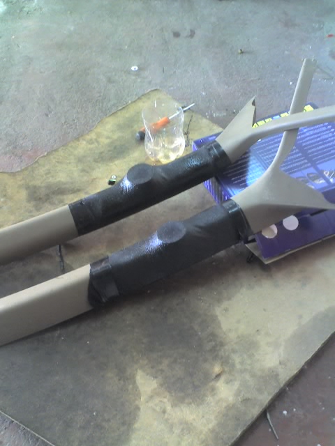

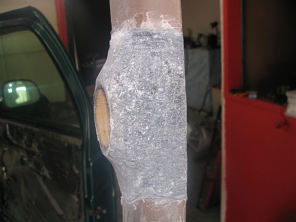

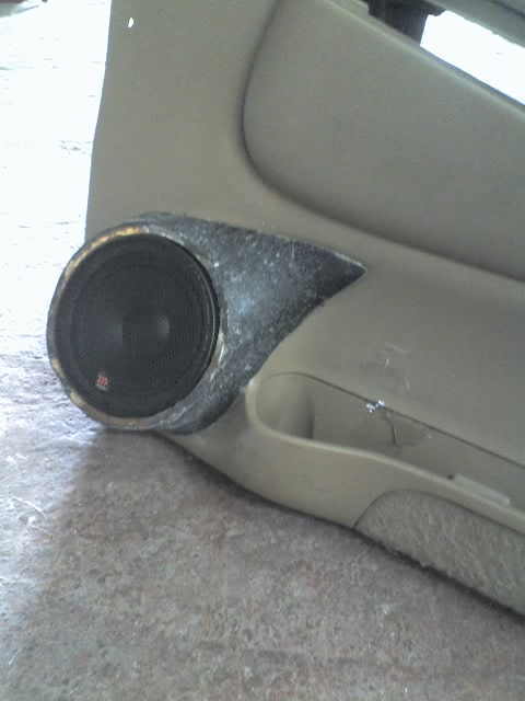

לפניכם מספר תמונות, אשמח לביקורות והמלצות.
שלב א.
בבנייה בקורות לטוויטרים ובנייה לדלתות.

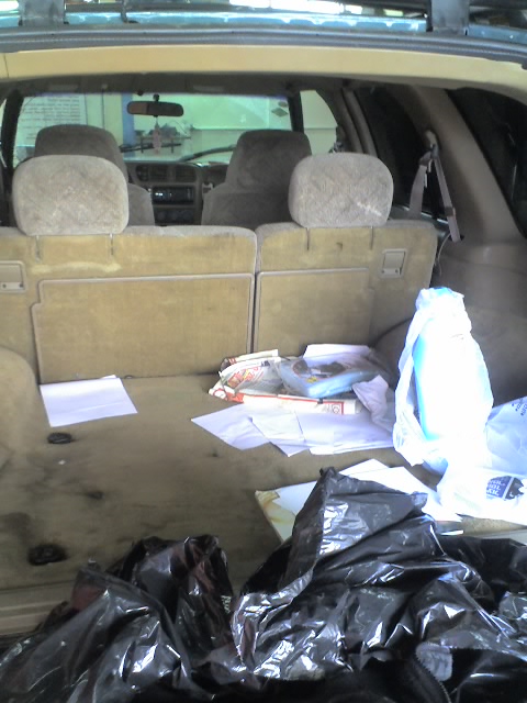

שלב ב.
בנייה בתא המטען ששם ממש לא חסר מקום.
שלב ג.
איטום מלא של הרכב(דלתות, גג, רצפה, בקיצור הכל).
שלב ד.

כרגע מה שידוע זה שיהיה 3sixty מסכים של apex ושני סאב וופרים(עדיין לא הוחלט איזה)
איזה סט יותקן מקדימה?
שמתי לב מורל משו? [=
אתה רוצה להגיעה למצב של:
רכב תצוגה?
רכב עם מערכת כוח?
אולי למערכת איכות?

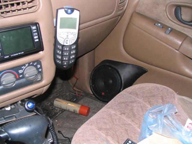

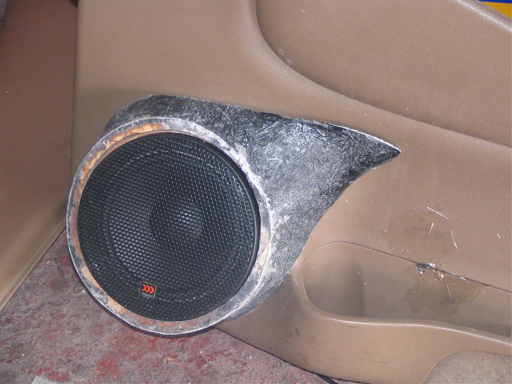

קודם בוחרים רכיבים..לאחר מכן מבצעים איטום מלא ורק לבסוף מבצעים את הבניות לי הנתונים של הרכיבים.. וכו'..
סה"כ נראות בניות איכותיות ידיים יש לך! :-P
בהצלחה בהמשך..
מנואל.
HU: ADDzest DRX 9255EX / Amp: Audison 4.1K / comp: Focal K2p / Sub: XXLS 10
הרכב ישמש לרכב תצוגה וכדי לא ליצור פרסום על גבי הפורום אעדיף לא לפרסם את שם העסק
או את מיקומו.
המורל שמופיעים בתמונה הם מורל טמפו 6 למדידות ולפני גמר הבניה נחליט על קומפוננטים כדי שהבנייה תתאים להם.
טל.

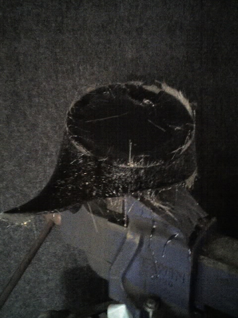

אם למטרות רכב תצוגה אז זה לא לעניין
לא שהקורות ממכוונות את הטוויטר כלפי מטה ואתה פשוט מסובב אותו למעלה בתוך הבסיס
ולא הצורה הלא מושלמת של העיגול שמורכב מחיתוכים לא יפים ורואים את הצורה
ובטח לא הריפוד השחור
אם זה להנאה אישית וניסיון אז זה אחלה
אגב בינה מתאימים לרמקול ולא רמקול לבניה
