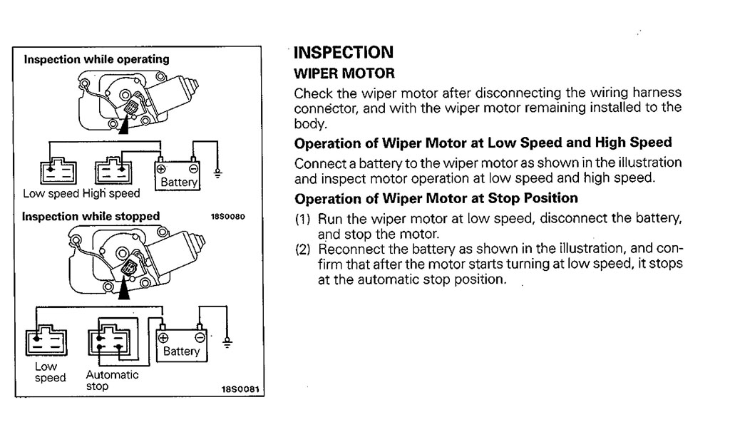

בדר"כ המנגנון שמפסיק את פעולתם הוא מעין limit switch שנמצא בתוך המנוע של הוישר. המפסק הזה דואג להזין את המנוע במתח עד אשר הוישר חזר למקומו. לכן שתי אפשרויות:
  1. אם לאחר כיבוי פעולת המגבים הם נעצרים באמצע החלון תמיד באותו מקום אזי הבעיה היא שהרכיבו אותם לא נכון יחסית לציר המנוע.
  2. אם הם מפסיקים אקראית בנקודה מה כיבית מהידית אזי הבעיה היא במנוע המגב, כאמו במפסק שאחראי על כך ויש צורך בשיפוץ המנוע או החלפתו.
ידידי, שים לב שאמרתי בדר"כ. אני לא יודע בוודאות אם ככה זה עובד אצלך. זה מה שאני מכיר, לצערי וצעירותי אני לא מכיר הכל :-).
אם אכן כך זה אצלך וכמה קל/קשה להגיע לשם, לפתוח, לשפץ, להשיג חלקים, מחירים, כדאיות וכו' אני מניח שתקבל תשובה מיודעי דבר בהקדם. לדעתי לא אמורה להיות בעיה מיוחדת לתקן לבד אם יש לך חוש טכני.
בדוק את מערכת בהתאם להוראות בקובץ המצורף.
שים לב ! לא בכול רכב הווישרים חונים אוטמטית בתחתית החלון כאשר מכבים את המנוע בזמן פעולת הווישרים.
השתמש בכבלים בעלי שטח חתך של 1 ממ"ר לפחות לצורך הבדיקה (החיבורים שיש לבצע).
