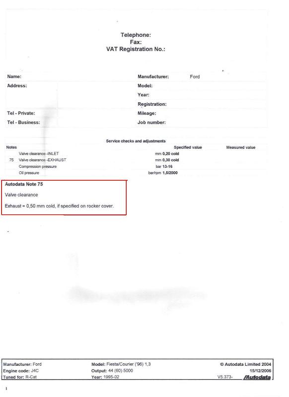

שלום
"אני אוכיח שאתה טועה" בו ניראה הרי אמרתי לך אתה לא יודע להשתמש באוטו דאטה.
א] אתה לא ברכב הנכון
ב] אמרתי לך שיש לשים לב לסימני קריאה צהובים
אז בבקשה התנצלות!!! אם סימני קריאה
שים לב לתמונה שלי היא הדף השני ושם מצוין במפורש מה צריך!!!
בברכה בני ל.
:multi::onfire:
רשום שמה אצלך (if specified on rocker cover) .
ז"א רק אם רשום כך על המכסה שסתומים (פליטה = 0.5 מ"מ).
חוץ מזה בוא נשאל את בעל הרכב (נתי) באיזה דגם מנוע מדובר.
תפסיקו בבקשה את הויכוח שניכם יודעים שאני הקובע. :-P
פיאסטה 1.1 קוד G6A .
יניקה 0.22 מ"מ מנוע קר.
פליטה 0.32 מ"מ מנוע קר.
פיאסטה 1.3 קוד J6B.
יניקה 0.20 מ"מ מנוע קר.
פליטה 0.30 מ"מ מנוע קר.
