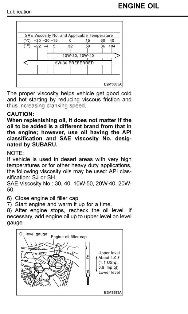

גם לי נראה העניין מאוד מוזר שהייצרנים ממליצים להשתמש בשמן 5W30 במנועי פורד פוקוס, למרות המלצות התקן המגדירות שהשמן מתאים לשימוש בטמפרטורה חיצונית מקס' של 38 מעלות.
גם בסובארו לגסי לפי הטבלה המצורפת מתוך ספר האחזקה ניתן להשתמש בשמן 5W30 שמן מינרלי.
שלום מרק,
ראשית על פניו ההמלצה הנ"ל מדליקה :idea: ...
1.מאיפה התרשים? - אלו תקנים משנת 1998 SL ו 1996 SJ .
2.כמו כן אינדיקטור הטמפ' הסביבתית אינו היחידי המנחה, אם כי בדיוק כאן קבורה "העצם של הכלב".
ההמלצה של היבואן\יצרן היא בסיסית וראוייה לבחינה מחודשת מול מומחים מטעם החב' המסויימת בארץ ולהיתרשם עם מדובר בהסכמים "כובלים", המאפשרים רווחים יפים גם מהספקת השמן ללקוחות במסגרת שנת\שנות האחריות(ראה מאמר מערכת באתר שלי)או שקיימת סיבה הנדסית מבחינת המבנה הפנימי של המנועים (טולרנסים), עם כי ככל שהמנוע מתיישן אין כל מניעה לעבור בימות הקיץ בארץ, לשמן 10W40 חצי סינטטי או לחילופין לסינטטי מלא באיכות תואמת.

מצורפים שלושה קבצים מתוך ספרות אחזקה של סובארו לגסי משנת 2000.
1.תיאור המנוע.
2.תיאור כללי.
3.שמנים.
אולי אתה יכול לפענח את המידע ?
היצרן ממליץ על שמנים בדרגת צמיגות 20W40 בתנאי נסיעה קשיים (בתך גרירה) או בתנאי מדבר.

איני רואה כל בעייה או סתירה במידע שהצגתה.
השמוש בשמנים בתקן SAE 5W30-עונה לכלל מקובל בתחום סיכת המנועים:בחירת הצמיגות הנמוכה ביותר האפשרית שעדיין תספק הגנה בתנאי הנעה קרה.
כאשר מדובר בשמנים איכותיים, נניח שמן סינטטי מלא נקבל הגנה יותר טובה, פלוס "בונוס" של שמירת רוב התכונות של השמן לתקופה יותר ארוכה ובטווח רחב יותר של טמפ'. לכאן נכנס הפקטור של שמנים איכותיים המאופינים בתכונות שציינתי במאמר בחלק א'
www.carinfocus.com/Fmamar12.htm
ובחלק ב' : www.carinfocus.com/Fmamar19541205.htm , רמת וערך התכונות.
כמובן שלאור העובדות והתאמה נכונה יותר לטמפ' סביבתית ניתן "לשדרג" את השמן מחצי סינטטי לסינטטי מלא על בסיס PAO איכותי, בתקן : SAE 10W30 או SAE 10W40.(חובה לרוקן את השמן לחלוטין ואפילו לעשות "פלשינג" לפני שדרוג שמן וכמןבן להחליף מסנן שמן.
חובה להתייחס ל"גיל" הרכב ומצב האטמים, מחזירי שמן(אם יש נזילות או לא הוחלפו במשך השנים).
אם בכל זאת אין ברירה, מהסיבות שציינתי(נזילות או לא הוחלפו אטמים) באם יש שמוש ברכב באזורים בארץ שהטמפ' עולה על 40 מעלות צלסיוס(אילת, בקעת הירדן) לשדרג לשמן חצי סינטטי איכותי: SAE10W40 API SL\SM.
