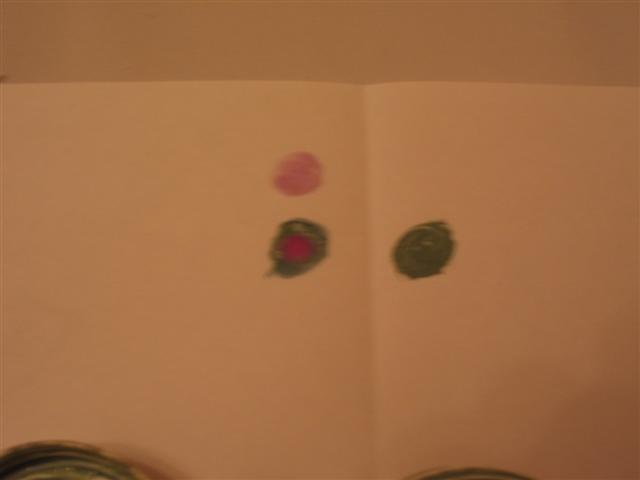

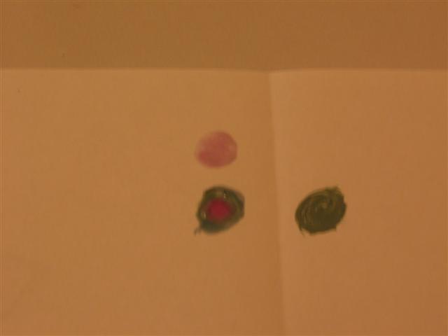

בתפקיד בצבא אני בודק אם הדלק של המטוסים מהול במים.. כל יום.. (כן אני יודע חרא תפקיד :)
בכל מקרה.. הבדיקה נורא פשוטה.. ולא צריך יותר מידי הגיון..

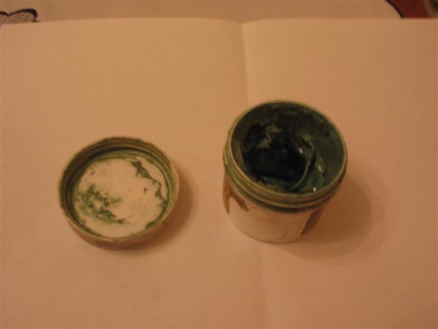

מורחים על מקל את המשחה (צבעה ירוק) ומערבבים בדלק הרצוי.. אם יש מים בדלק.. המשחה משנה את הצבע לורוד אדום עד סגול ממש.. תלוי בכמות המים..
המשחה מוצאת אפילו טיפת מים במיכלים של מיליוני ליטרים..
מה שאני מנסה להגיד זה שיש דרך לבדוק את המים.. אני עושה את זה בכל תדלוק חדש בכל תחנה חדשה שאני נתקל בה.. וגם כל כמה חודשים בתחנות מוכרות..
הבעיה היחידה היא שאין לי מושג איפה אפשר לקנות אותה :)
נסו בחנויות שמוכרות ציוד לכימאים ודברים כאלה.. אני משער שבחנות של סטים לבדיקת חומציות ודברים כאלה אפשר למצוא כזאת משחה..

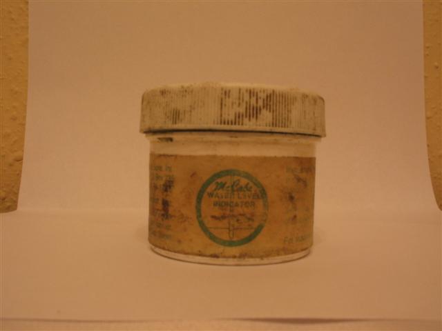

יש לך אולי מושג איך קוראים למשחה הזאת? אולי יצרן? או יבואן?

יש לי משחה כזו...

בוא נעמוד כולנו על רגלינו ונצדיע לך, אולי תוכל לשתף אותנו בשם החומר ג'ורג' או הייבואן?

עד כמה שאני זוכרת את המשחה יש למרוח על "הסטיקים" הנכנסים למיכלים, ולא ניתן לבדוק זאת על דגימות שלוקחים בבקבוקים.

בכל מקרה אבדוק מחר לגבי שם המוצר.
