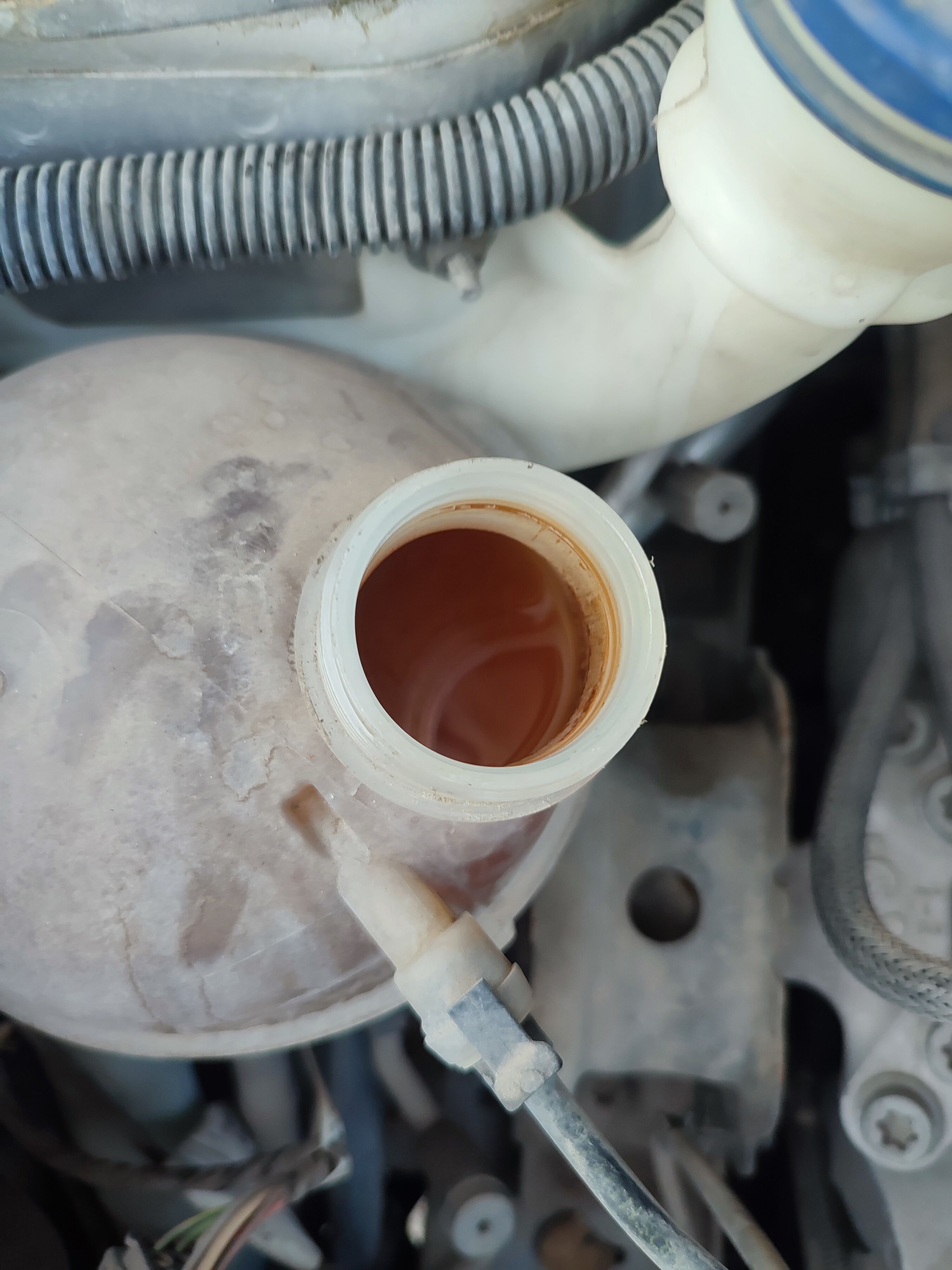

1. נראה שלא נעשה שימוש בנוזל קירור תקני (קראתי שאמור להיות כחול או ירוק?), ושהמיכל מלא במים עם חלודה? מצורפת תמונה, האם מדובר בבעיה?

קשה לקבוע מהתמונה אבל יתכן שזה נוזל קירור אדום שפשוט ישן.
לגבי העדר הסטורית טיפולים בשילוב כמות רצינית של מים מהאגזוז = תמשיך הלאה ואל תסתכל לאחור, נשמע כמו צרה צרורה.( קל וחומר אם הנוזל זה אכן מים עם חלודה..שזה הדבר הכי פעוט בכל הסיפור-והוא לא פעוט).

לפני כשעה, שמחה גורה כתב:
נוזל הקירור המקורי של פיג'ו הוא נוזל קירור כחול.
עם הזמן ועם השימוש הבנתי (אבל אני לא יכול להתחייב על זה) שהוא הופך לסוג של כתום.
אם לא הוחלף במשך עשור, כנראה שזה מה שאתה רואה... במיוחד אם לא הוחלף במשך עשור והוספו עליו נוזלי קירור אחרים במהלך הזמן כדי לשלים את החסר (ירוק/אדום) ועירבבו בין סוגים.
אבל אין לי מושג אם הכתום הזה נראה כמו בתמונה שצירפת. זה לא מספיק מידע התמונה הזו.

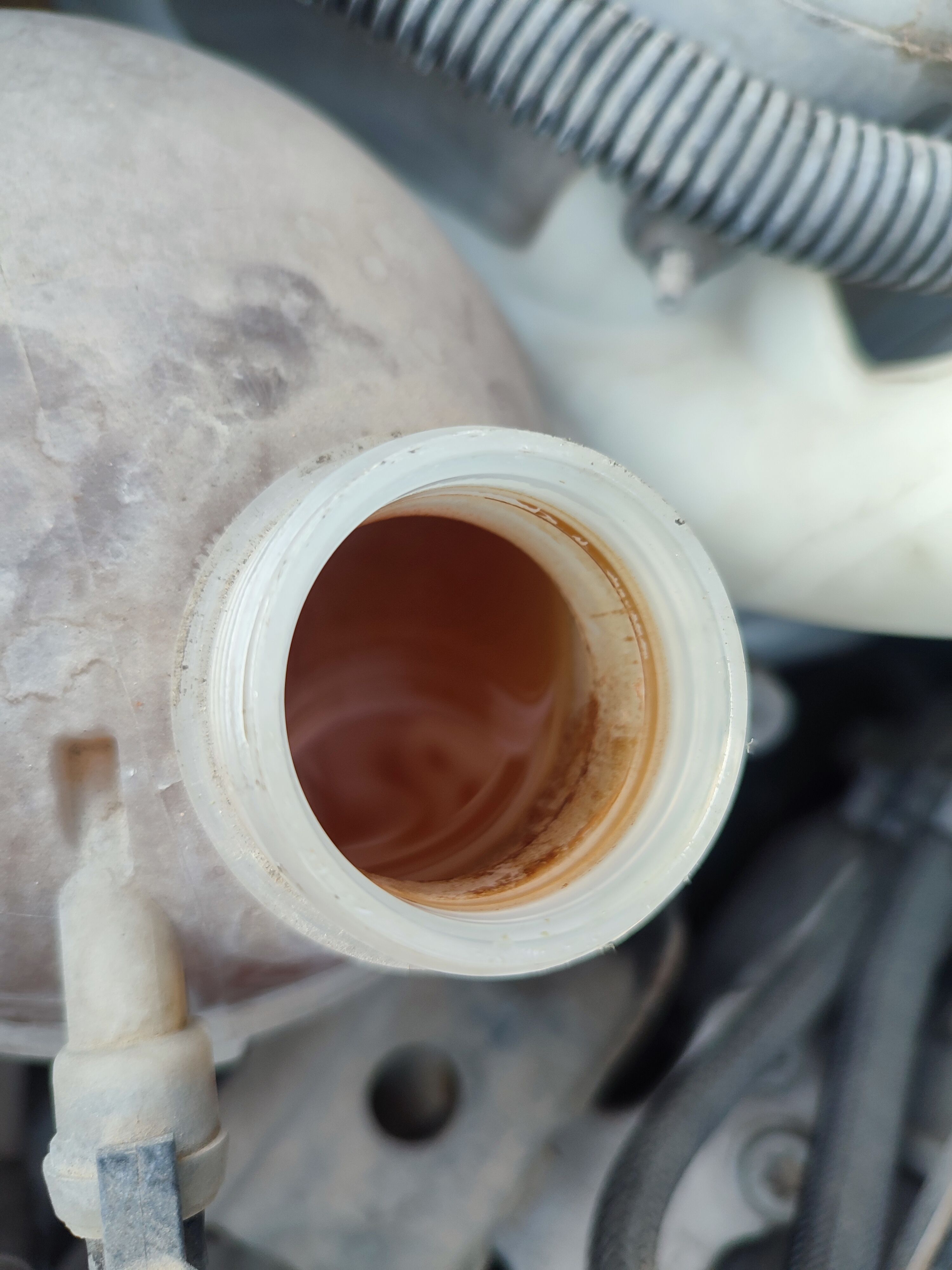

מצרף עוד תמונה של הנוזל החשוד בתקווה שהיא יותר ברורה.

לפני 9 דקות, DAHUJI כתב:

השלולית מים במרכז כנראה מהמזגן,זה תקין.
לגבי התמונה של הנוזל קירור-לא לגמרי בטוח אבל נוטה להאמין שמדובר בנוזל קירור אדום ישן פשוט.
