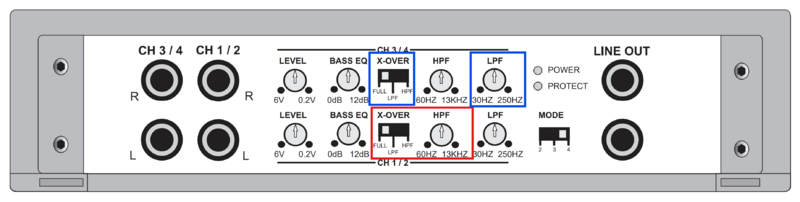

לגבי חיתוך התדרים, אם ניקח את המגבר הנוכחי שלך כמשל:
אם נניח שערוצים 1/2 מחוברים לקומפוננט (באדום), נזיז את הסוויץ' של הקרוסאובר ל-HPF ונכוון את החוגה למיקום המשוער של התדר שרוצים לחתוך ממנו והלאה.
בתאמה, אם ערוצים 3/4 מחוברים לסאבוופר (בכחול), נזיז את הסוויץ' של הקרוסאובר ל-LPF ונכוון את החוגה למיקום המשוער של התדר התואם לנ"ל.
שים לב שבמקרה הספציפי הזה, הטווח של ה-HPF רחב מאוד, מה שיקשה על כיוון מדוייק מאוד ואולי יצריך ציוד מדידה מתאים, או לכל הפחות אוזן קשבת ויד של מנתח 😅
ב-DSP יש פשוט גמישות הרבה יותר גבוהה, במקרה של חיתוך תדרים, גם לגבי התדר עצמו שרוצים לחתוך ממנו והלאה, גם לגבי המתלול (Slope) של החיתוך, וגם לגבי שיטת החיתוך (משפיע על השילוב בין החיתוך מלמעלה ללמטה). במגבר, המתלול והשיטה קבועים.
