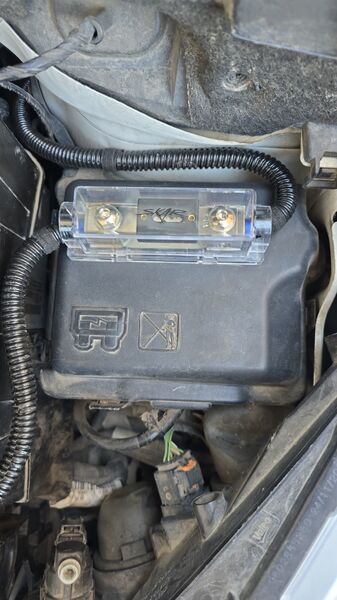

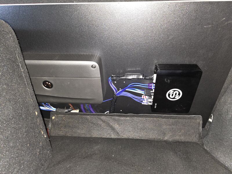

שמח לעדכן שסיימתי! הפלטה הותקנה, הצנעתי כבלים, העברתי את מיקום הפיוז הראשי לתא המנוע(בהמלצת@Tom_22) ועכשיו הכל עובד כמו שעון! רוצה להגיד תודה לחבר'ה פה שעקבו ועזרו עם שאלות(@lanosforce תודה על המידע בנושא הבידודים ומעבר) ל@eden-h שהיה זמין לשאלות וכיול המערכת ל @ProMeR שספג יפה את החפירות שלי והביא לי לוחץ סופיות שעזר לי מאוד כדי להשיג התקנה שנראית טוב. הסתיים לי הסרט בד תוך כדי הפינישים האחרונים, מצרף פה תמונות עם איזולירבנד שיוחלף בסרט בד כשיגיע. גאה לומר שסיימתי עם זה, יש במה קדמית מרשימה, התוכנה של סנופו סיוט למשתמש המערבי, אך השגנו תוצאות יפות, הסאב משתלב מדהים בתוך הבמה, לא בולע את הטרבלים ומספק עומק למוסיקה בצורה מאוזנת ונעימה, הוספתי Knob לשליטה על עוצמת הבאס, ככה שתמיד אפשר קצת להוסיף עוד, בהתאם לז'אנר. -

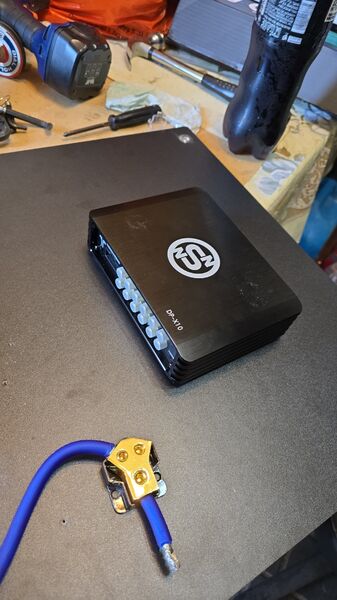

אתה צודק, אבל הHU הצרפתי שמגיע עם הרכב מאוד לא ידידותי מבחינת הוראות הפעלה, וסידור של צמת החשמל, שכן כל החוטים שם באותי הצבע, לא היה לי רצון להכניס את עצמי לזה, כי חסר שאתעסק עם משהו ויישבר לי חוט בידיים ויכולות להיווצר בעיות שכן המערכת מחוברת לcanbus של הרכב. אבדוק על איך להעביר את הפיוז לתא המנוע אם ככה שילמתי על הX10, פשוט לא תיארתי לעצמי שהוא מגיע בלי מסגרת עגינה(בתמונות כמובן הראה שכן...) -

* היה את נושא ההתנגדות הנדרשת על מנת שהHU תעבוד(דיברנו על זה בהתחלת השרשור), לא רציתי לקחת סיכון ולכן המנחת. * לא ידעתי את זה, כרגע אין איך לתקן את זה יותר מידי, אם תהיה פריצת זרם אחלףי פשוט את הפיוז וזהו. לגבי נושא הDSP- אכן קיבלתי את הX10 ולא את הX10B, דבק דוצ לא יחזיק כלום, אצטרך לחשוב על פתרון קיבוע עם אוזניים או משהו קצת יותר sturdy, אם קידוחים זה דורש פירוק של הDSP ולבדוק מה המגבלות של הPCB ולקדוח בהתאם -

*עדכון מספר 1* כמעט הכל כבר מוכן, המגבר וכל הכבלים הוחלפו, נשאר לחבר את הDSP שקיבלתי, אך הוא הגיע בלי מסגרת עגינה, אז אני מנסה לחשוב על פתרון יצירתי יש צורך בכיוון המערכת כמובן כי היא מאוד באסית ברמה מוגזמת חשבתי שהעבודה קשה יותר מאשר איך שהיא בפועל, יש כמה דברים שאני צריך לתקן שהבנתי לאחר מעשה: 1. עשיתי כבל של טוויטר קצר מידי והוא יושב על ממברנה של המיד ולכן בבאסים יש רעידות - צריך לפרק את הדיפון ולעשות כבל חדש יותר ארוך יותר, וגם לקבע אותו לצמת חשמל ולעטוף אותה בסרט בד למנוע רעשים מיותרים 2. כדאי לעבוד עם כפפות, כי נחתכתי המון במהלך העבודה 3. כדאי שיהיה כלים בשביל הכל, וההכנה מראש לעבודה מאוד חשובה בתור אדם פרטי שמתעסק עם זה בשביל הכיף(והסבל) -
