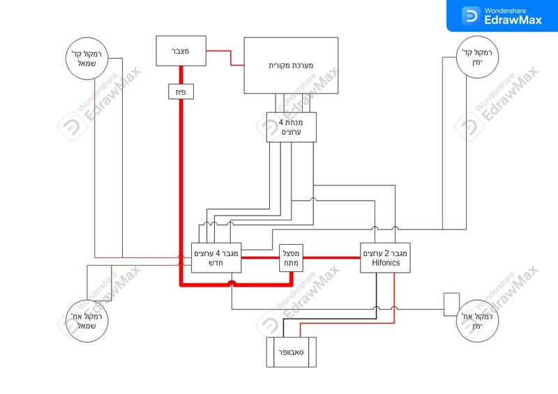

קצת מסקנות, מצרף פה את דיאגרמת חיבורים שחשבתי עליה, הבנתי שכדאי שכל הכבלים יהיו OFC, ונתקלתי בבעיה שלא מצאתי מפצל RCA לטובת המגבר של הסאב, שמפצל גם עם כבל מסוג OFC. חשבתי לעצמי שאם אני כבר עושה את כל העבודה הזו אחליף גם את כבל הזרם גבוה שמגיע מכיוון המצבר, אשמח לקבל המלצות על קיט התקנה גם עם כבל OFC, מצאתי הרבה חברות כמו Bose, KnuKonceptz ועוד אבל לא הצלחתי למצוא משהו שיש לו יתרון על אחר. חתול לקנה מידה🤣 בינתיים הזמנתי טבעות אטימה, הסתכלתי על הדלת מבעד לדיפון ויש שם חתיכת עבודה ולא בטוח שיש לי כוח או רצון להתעסק איתה, תודה רבה על המידע -

לגבי המפצלים, בהנחה וקיים כרגע כבל הזנת חשמל למגבר, אוסיף מגבר נוסף, יהיה צורך בהעברת כבל זרם גבוה נוסף לכיוון החלק האחורי של הרכב? לגבי נושא הפילטר HPF וLPF, ראיתי אצלי במגבר שניתן להגדיר כל ערוץ לפי סוג התדרים, אני מניח שההגדרה שם יותר strict ופחות מאפשרת משחק עם התדרים לעומת DSP, לכן ההבדל? אקרא קצת את השרשרוים ששלחת, ואחזור עם מסקנות(בתקווה) -

תוכל להסביר? כרגע יש אכן פיוז על יד המצבר, מה הכוונה שלך לגבי נושא המפצל בקונפיגורציה של 2 מגברים? אם ככה חושב שארד מנושא ה-DSP, לפחות לבינתיים לגבי התקציב הסופי, המטרה זה באמת להשקיע כמה שפחות אך עדיין לקבל VFM טוב ביחס למוצר, הייתי אומר שהתקציב שלי כולל כל החמוצים מסביב (רכישה של מגבר חדש, טרמינלים וכיו"ב) הוא 1000-1300 שקלים @lanosforce תודה רבה על האינפורמציה, יש כמה מונחים שהשתמשת שאני לא מכיר כמו לחתוך תדר מסויים, אני מניח שזה קשור לנושא של כיול התדרים. לגבי נושא הבידוד, מדובר על עבודה מסובכת? יש איזו תורה שאני צריך ללמוד או דברים שחשוב שאדע? -

מבחינתי אין לי בעיה עם ציוד יד שניה כל עוד הוא תקין ואיכותי, התקציב שלי לרכישת ציוד גם ככה לא בשמיים, לכן גם לקחתי על עצמי את הפרוייקט הזה על עצמי. לגבי נושא הDSP, מה עלות של כזה איכותי(חדש\יד2)? חושב שאלך על תצורה של 2 מגברים, שבקיים אשתמש לטובת הסאבוופר בלבד, ובמגבר נוסף לטובת הרמקולים הקדמיים והאחוריים. לגבי החלפת המערכת, אני לא מעוניין בזה כרגע, שכן יש לי ברכב מובנה מערכת עם אנדרואיד אוטו, והמערכת המומלצת פה היא מערכת די בסיסית מבחינת פונקציונליות שרלוונטית לי. לגבי עובי החוטים, אני מכיר שמדברים על עובי לפי Gauge ולא לפי ממ, אז אשמח לקבל חידוד בנושא. כרגע הזמנתי קליפסים לדיפוני הדלתות הקדמיות *לפני שאני מתחיל את ההשחלות הקדמיות * כדי שלא אשבור ואתקע בלי ספיירים. בנוסף, ראיתי שיש המלצות על הוספת קבל ענק לטובת איזון מתחים ו"הקלה" על האלטרנור ברכב, כמה זה רלוונטי לי ברכב ובמערכת המיועדת? קבל 2 פארד יתאים? ראיתי את זה: https://www.amazon.com/gp/product/B014ITZAQ2/ref=ox_sc_act_title_5?smid=A2V3063JU9685N&psc=1 לגבי המנחתים, בדקתי באמאזון וראיתי כמה דברים, אשמח לקבל המלצות על משהו מהדגמים הנ"ל. https://www.amazon.com/gp/product/B09FRLP16P/ref=ox_sc_act_title_2?smid=A2V3063JU9685N&th=1 https://www.amazon.com/gp/product/B0CJB5TTPB/ref=ox_sc_act_title_1?smid=A3CUCPHY91XE4Q&psc=1 -
