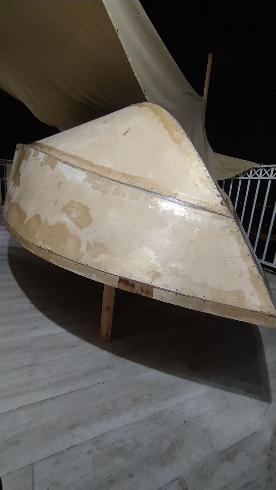

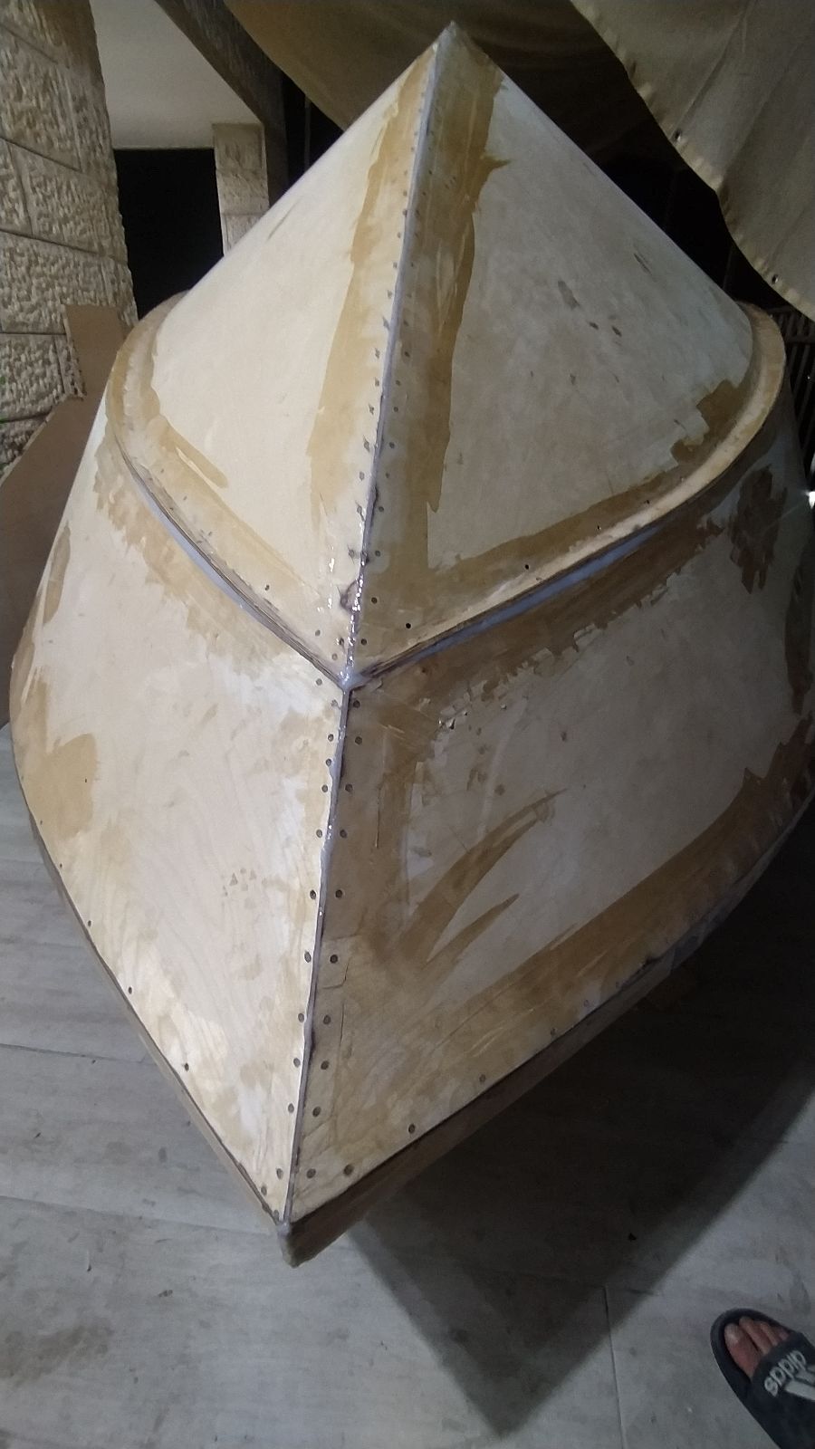

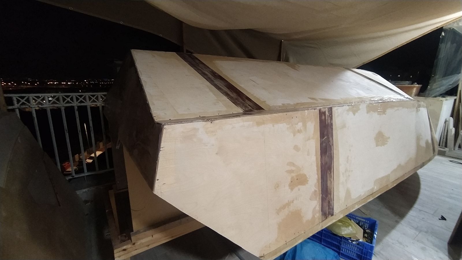

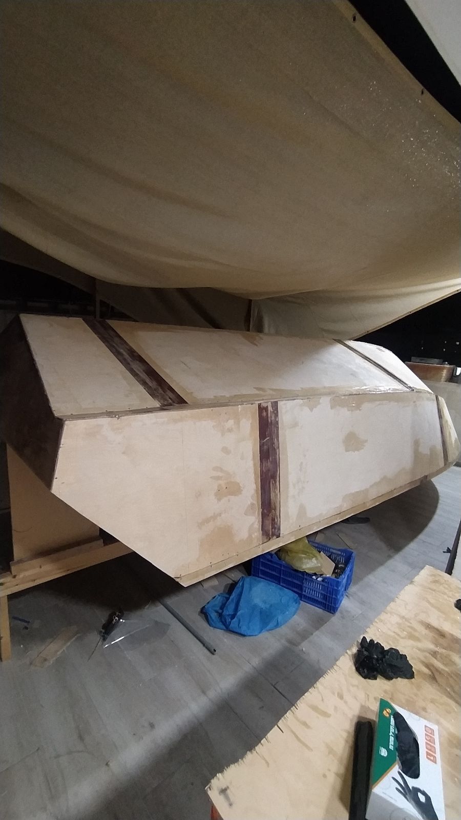

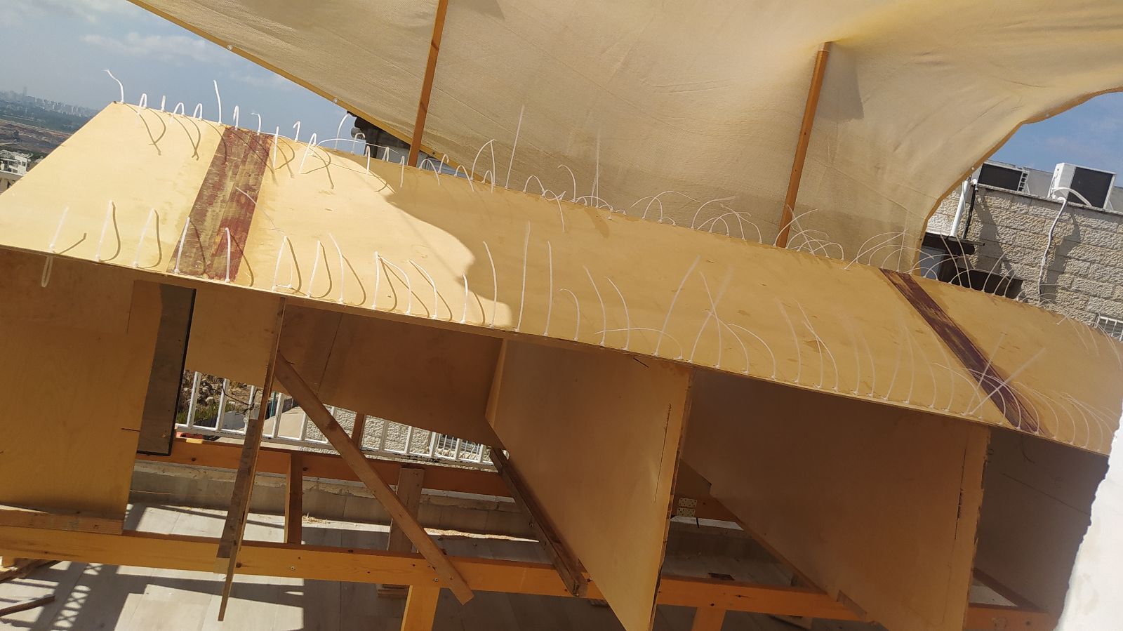

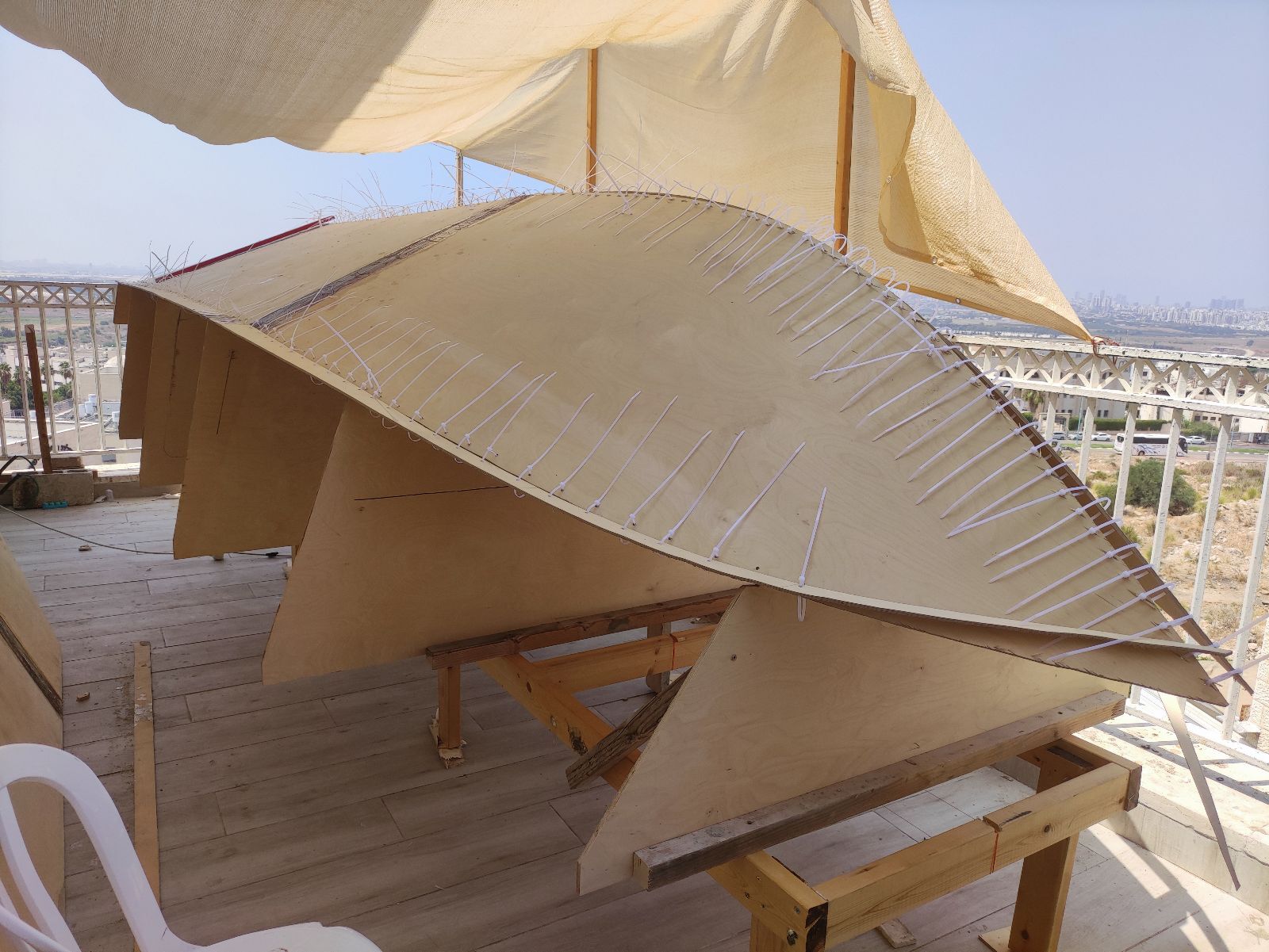

לאחר שחתכנו הכל(בתמונה זה חלק קמצוץ)
והדבקנו את החתיכות והן הפכו לחתיכה אחת חזקה, עברנו לציפוי של אחד מן החלקים הקריטיים ביותר ב....
מריחה של שכבת אפוקסי
יישום הפיבר לקבלת חוזק והגנה על החלק הנ"ל
עד שהתייבש, מפלסים את השולחן כמו שצריך, כי זו ריצפת גג ויש שיפועים לגשם.
ומתחילים בהרכבה של החלקים האחרים.

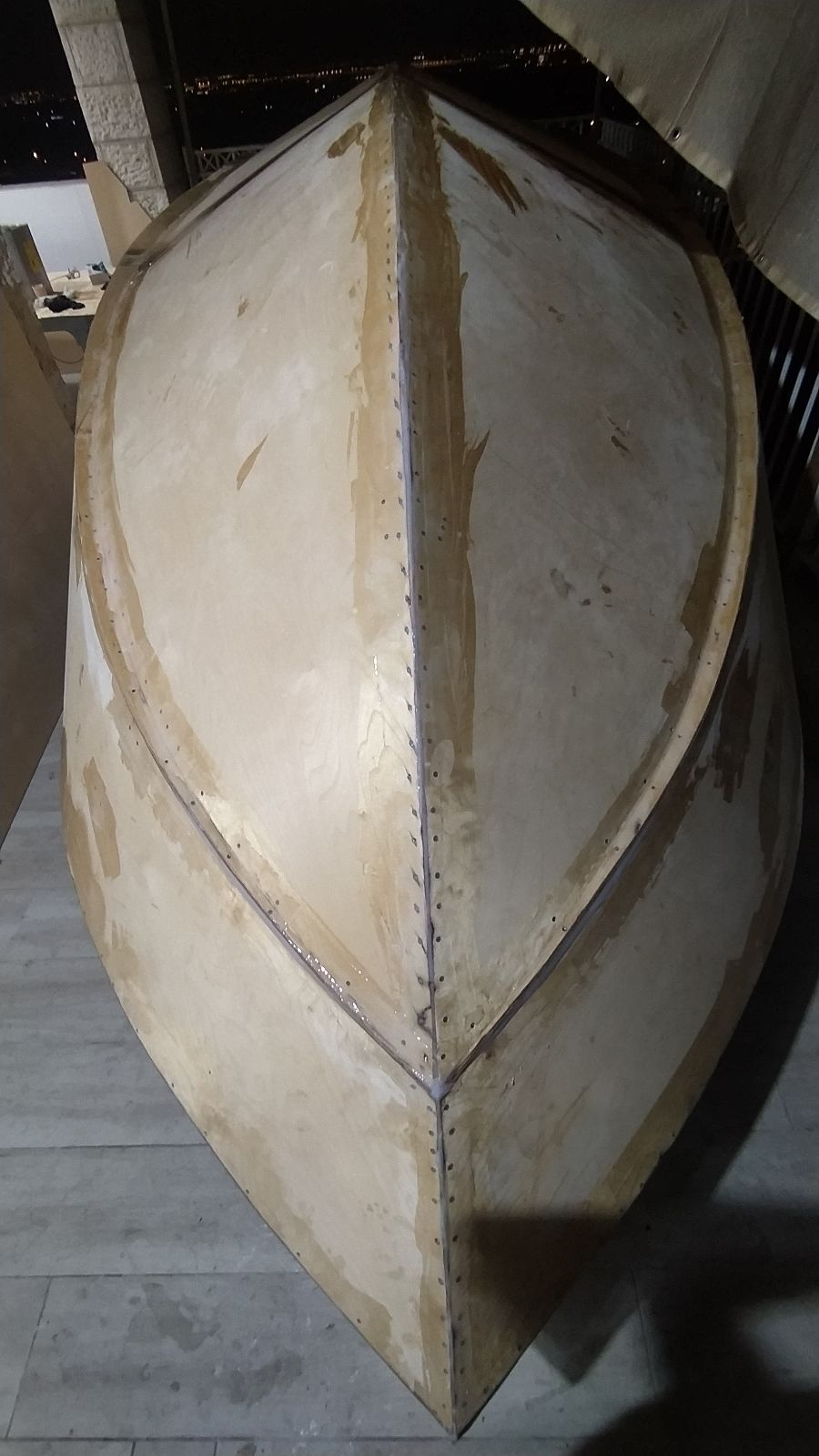

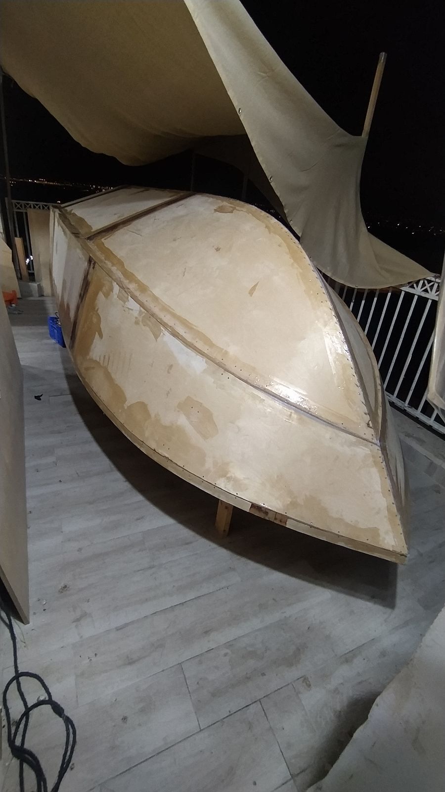

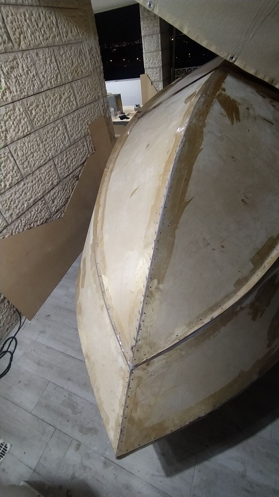

ומשייבש החלק המצופה, הוא הורכב גם.
הרכבה של החלקים המודבקים לאורך, והדבקה של כל החלקים יחד
שלב ההדבקה
לאחר המתנה של 48 שעות, הכל הפך לחתיכה אחת חזקה כמו אבן.

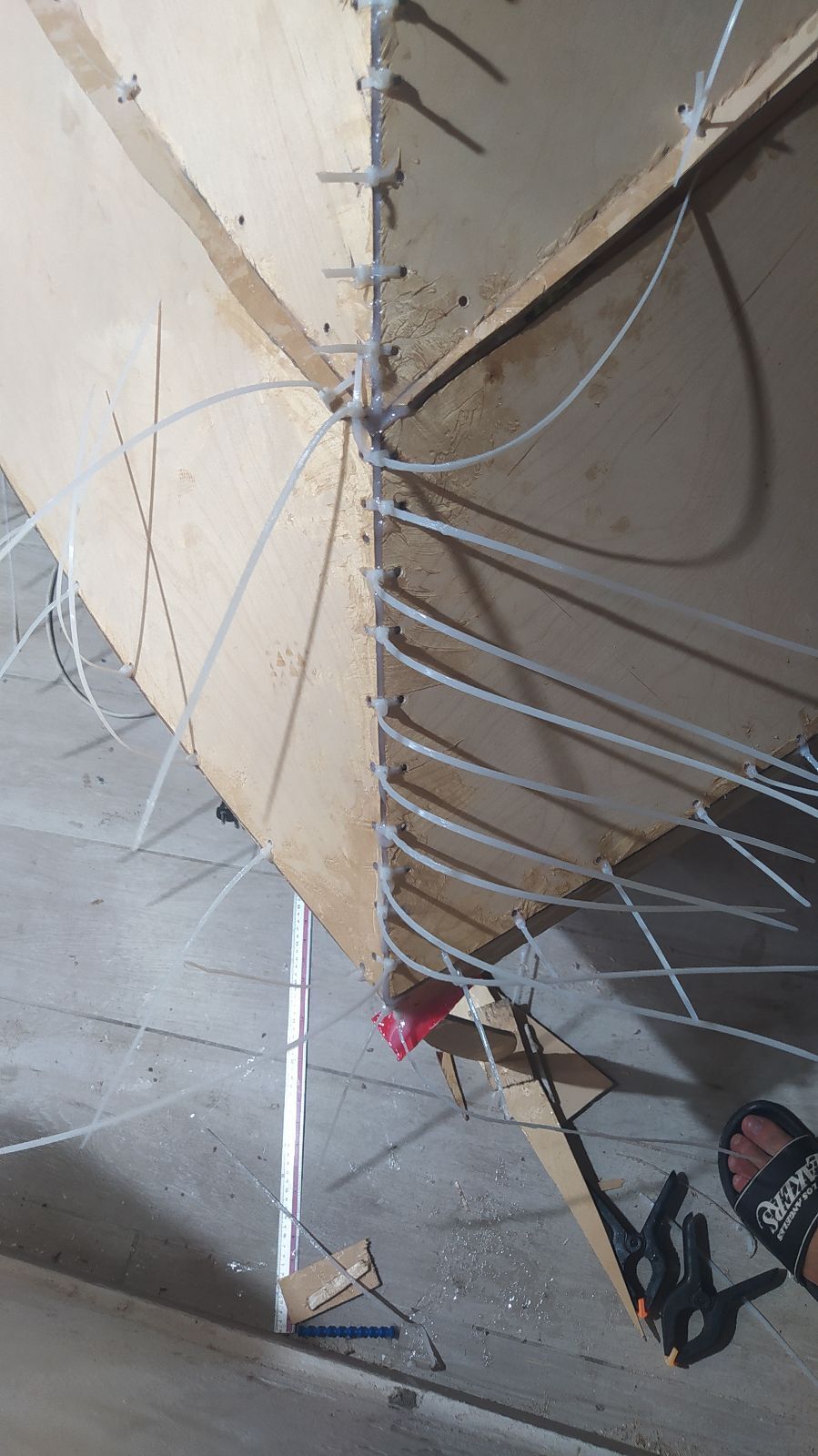

איזו שיטה מוזרה עם האזיקונים, בחיים לא הייתי עושה את זה ככה... מעניין. כנראה שכל הגישה לעץ/בנייה היא אחרת כשמדובר בפיברגלאס/אפוקסי - אמנם יש פה עץ אבל זאת לא נגרות אלא ספנות :-)

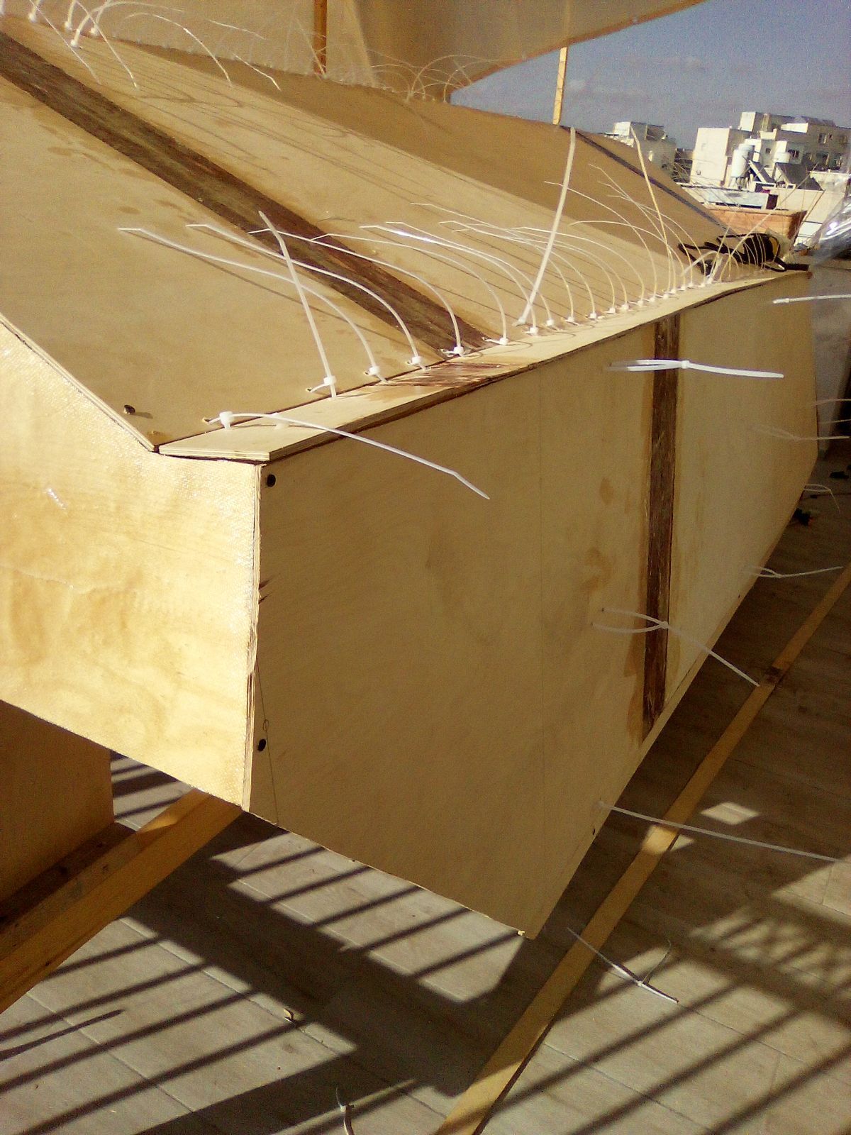

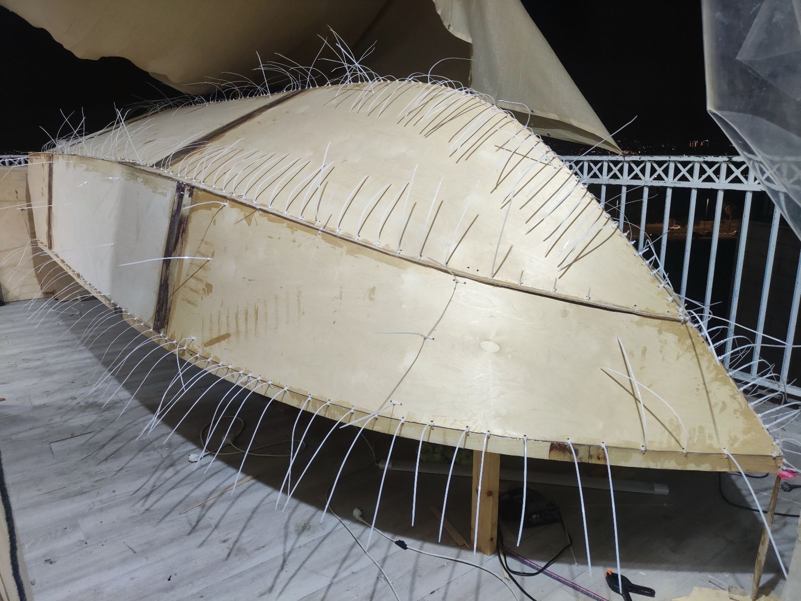

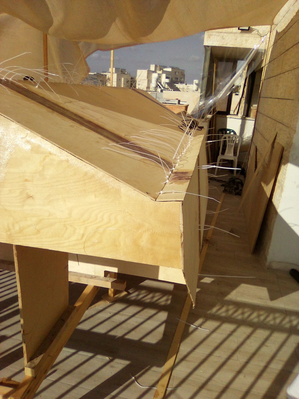

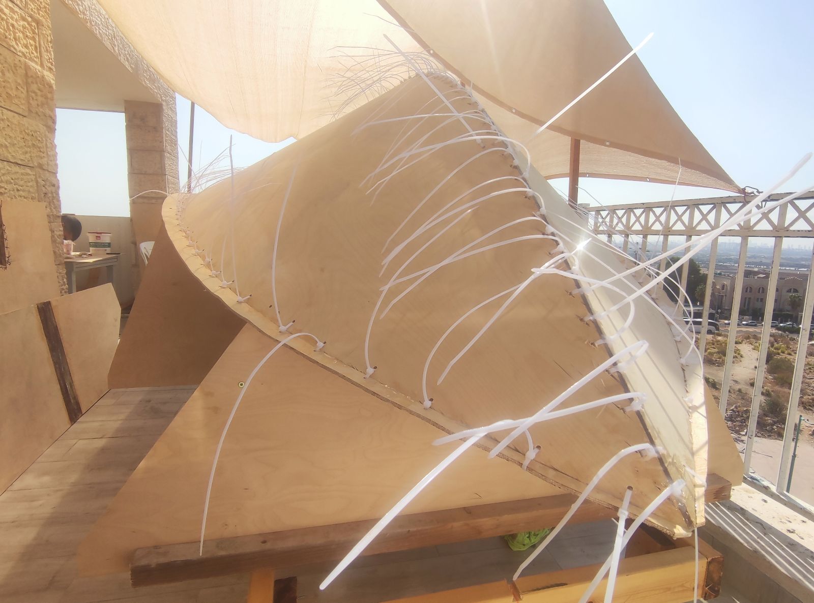

ממתין בשקיקה

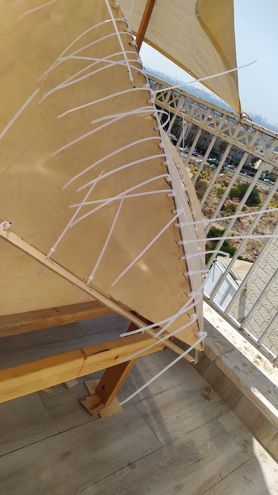

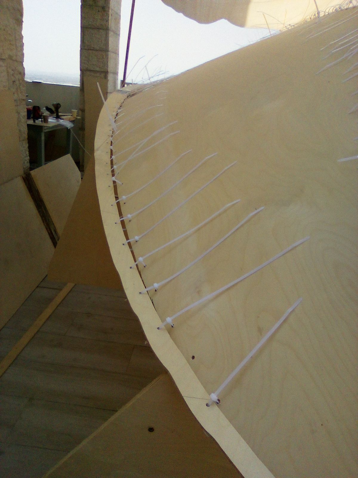

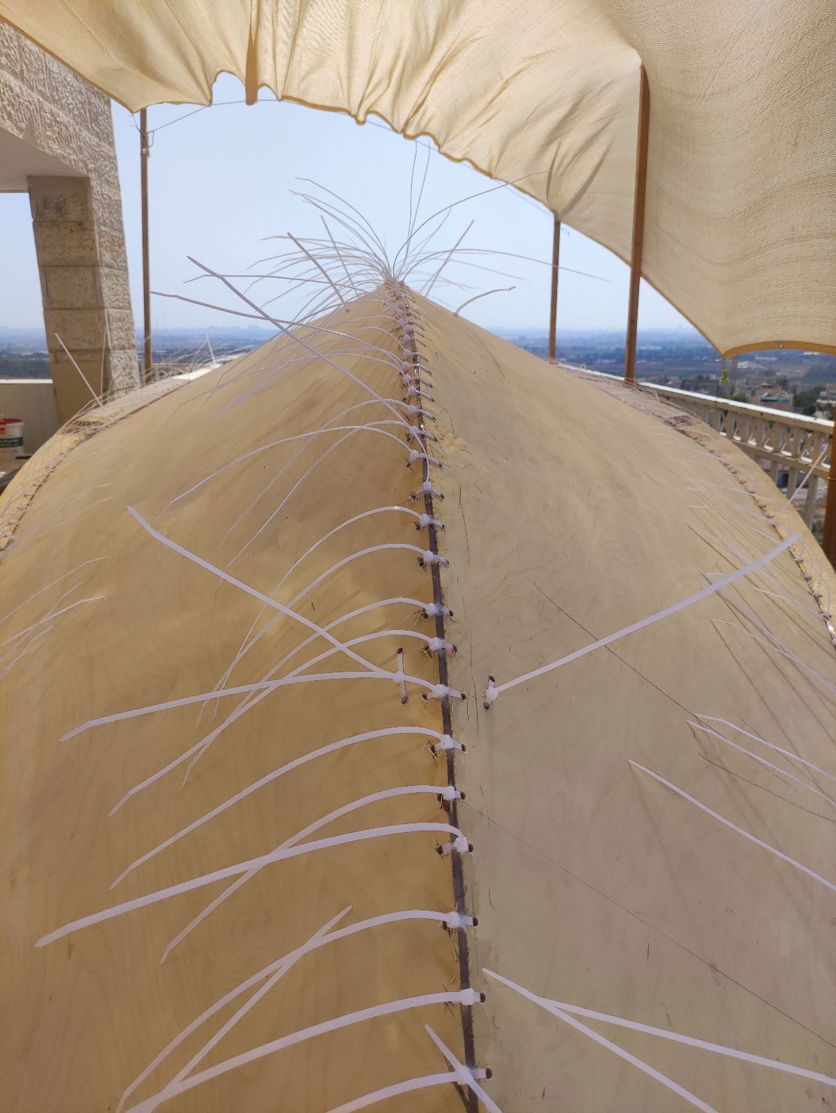

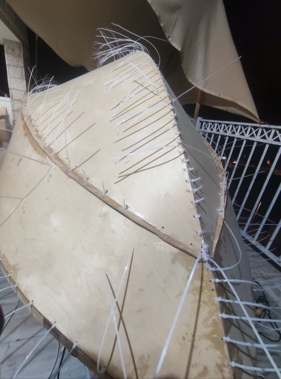

האזיקונים בשביל לקבע את כיפוף העץ עד לייבוש מלא של הדבק.
כך צריך לעשות לפי התוכניות. כל מי שבנה אותה עשה כך.
תראה את הסרטונים.(אם יש לך זמן😉)
זה הישראלי שבנה את הדגם הקטן יותר.
בסוף הסרטון אתה יכול לראות את הקטע עם האזיקונים.
