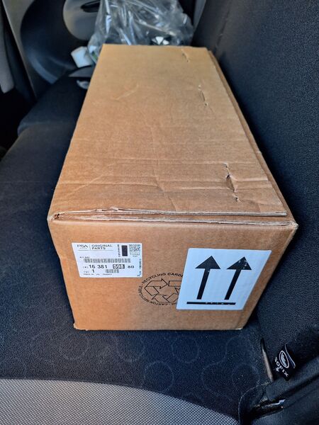

בתאריך 12.5.2024 בשעה 12:33, איציק נ. כתב:
שבוע שעבר ראיתי פוסט בפייסבוק של @אורן שרותי רכב ולמיטב זכרוני אחד מהחברים ציין בפני שהמחיר שהוא נקב בו הוא 9K ש"ח כולל מע"מ לכל השידרוג כולל קיט טיימינג מקורי. לי זה נשמע כמו מחיר סופר הוגן בהתחשב בזה שהקיט בלבד עולה מעל 6000 ש"ח (ונכון לרגע זה, מחסור רציני של קיטים - אין במלאי) ויש להוסיף לעלויות עוד קיט טיימינג ועבודה כמובן.
אכן, נכון לרגע זה אין קיטים נוספים לרכישה אצל היבואן וגם אין צפי לחידוש המלאי, יש אצלי 3 סטיפ מקוריים  לזריזים.

לטובת באי השרשור, עדכון לגבי הרכב שלי (דיזל 20').
לפני כמה חודשים גיליתי נזילת שמן.
במוסך אמרו שיש נזילה מבית הקאמשאפט.
אמרתי להם שאני יודע שיש עדכון לעניין השרשרת.
בהתחלה תגובה אוטומטית וצפויה של "לא מכירים", לאחר לחץ שלי ובדיקה שלהם הוסיפו לי הערה לטופס עבודה.
תוך כמה ימים הקיט החדש הוזמן, יומיים התקנה וזהו.
