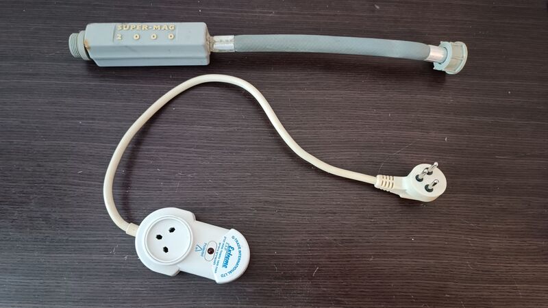

החלפתי מגדיח כלים.
המדיח הישן שהיה מותקן מתקופת בעלי הבית הקודמים, היה מחובר דרך מסנן מים מגנטי ומגן ברקים.
אני אף פעם לא השתמשתי בדברים האלו בשום מכשיר בייתי שהיה לי ונוטה לחשוב שהם מיותרים לחלוטין, נוטה להעיף את שניהם לפח.
האם אני צודק או שכן יש טעם להשאיר אותם או אחד מהם, מחוברים?
תודה.
מסנן מגנטי לדעתי לא מסנן בכלל.

מגן ברקים לא עוזר ל-270 בשקע.
בקיצור, כלום מיט גורנישט, נטו scam.
מסנן מגנטי מצויין להכנת מים קדושים (מצריך לרכוש תעודת כומר בנפרד), סגולה להרחקת חלודה מהגוף של מי ששותה את המים ולעזור לאישיותו להיות יותר מושכת.
השפעתו על סינון המים לעומת זאת, איפה שהוא בין זניחה ללא-קיימת (ונוטה חזק מאד לכיוון של לא קיימת).
תעיף לפח בשקט ואל תיקח חדש.

בעבר היה פרסום של "מדע גדול בקטנה" לגבי מסנן מגנטי.
בתיאוריה, זה מוצר מעולה. המגנט מושך אליו חלקיקי אבנית מאחר ויש להם מטען חשמלי (אינני זוכר למי מטען חיובי ולמי מטען שלילי).
מעשית, עקב מהירות בה המים עוברים בצינור, אין לזה שום השפעה (מגנט חלש).

תודה על התגובות.
לגבי המסנן המגנטי, גם אם נניח בתאוריה שהוא קצתי יעיל, הוא מיותר לחלוטין ביישום הספציפי הזה כיוון שבמדיחי כלים יש מערכת מלח למניעת אבנית שעודת מצויין.
