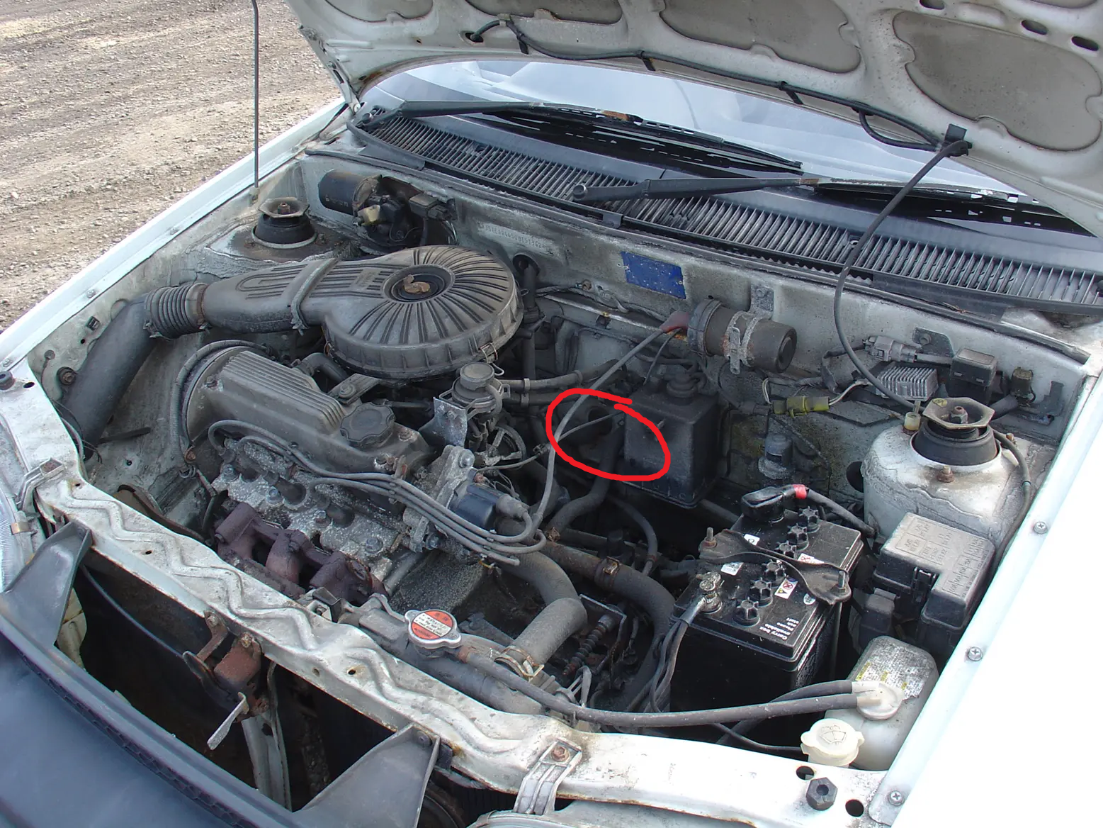

התמונה הבאה היא של סויפט ישנה וחבוטה, ייתכן מהדגם שלך אבל אני לא בטוח. סימנתי את מיקום האזור בו הצינורות נכנסים לקיר האש.

לפני 13 שעות, קורן בן אשר כתב:
מי אמר לך שהיא חבוטה? זה דגם 2001 אפשר לראות לפי פילטר האוויר שלי 2003 אם כי המיקום של הצינורות דומה (אבל היא לא חבוטה, יא ?😜)

לפני 5 שעות, nit_zan כתב:
התמונה האחרונה רכב משנות ה80-90
כשהמנועים היו פשוטים יותר והיה יותר מקום וגישה לטיפול בתא המנוע
נוסטלגיה
שלי 2003 ועדיין ... בזכות שסוזוקי לא התעדכנו משנות התשעים... מי שרוצה נוסטלגיה מוזמן לעזור לי איתו... חחח (נזילת שמן בקטנה)

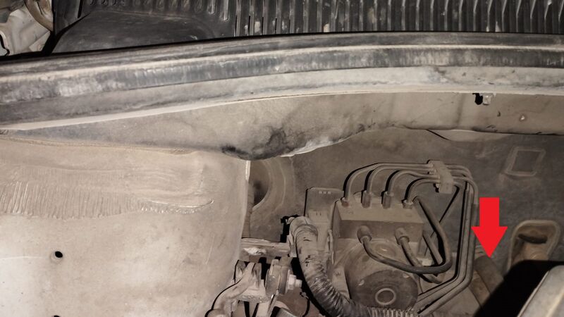

לדעתי שתי הצנורות שסימנתי בחץ אדום מתחברים למחליף החום הנמצא בתא הנוסעים.
לאחר שהמנוע הגייע לטמפ' עבודה בדוק שהצינורות חמים. צינור הכניסה למחליף החום צריך להיות חם מאוד לעומת הצינור השני שזה יציאה של נוזל הקירור ממחליף החום.
