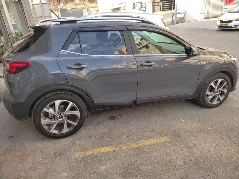

ההורים שלי קנו קיה סטוניק, 1 ליטר,gt line
בת שנה עם 30, אלף קמ. קנו מסוכנות קיה.
הרכב הגיע עם צמיגים סינים, l link משהוא, הסוכנות טוענים שאלו הצמיגים המקוריים שמגיעים, האם יתכן שרכב קוראיני מגיע עם צמיג סיני מהספק?

קצת קשה לצלם, כי זה של ההורים, ואני לא איתם.
גם לי זה היה מוזר?
לרכב אכן יש 30 אלף. נקנה בשנת 2021, ולפני חודש חזר לסוכנות והבעלים החליף לרכב גדול יותר.
אני אשלח את אבא שלי לסוכנות, שיסתכל על הרכבים בתצוגה.
אבל זה מה שנאמר לו.

אני מאוד מסופק שאלו צמיגים מקוריים.
אם אני מצליח לפענח נכון את שם הדגם, הוא כנראה L-Zeal 56, וחיפוש בגוגל מעלה לפחות 3 יצרנים סינים פר אקסלנס (מופיעים גם בעליבאבא) עם צמיג כזה, ILink, Grenlander, Roadmarch.

תבקש מאבא שיצלם את תאריך הייצור  של הצמיגים. אולי זה יפתור את התעלומה. אם זה יהיה תאריך מאוחר יותר מתאריך ייצור הרכב, יש לך תשובה.
ניסיתי...
הוא למרות שלא זקן, עקשן,מעדיף לנסוע לסוכנות ולשאול, להסתכל על  הצמיגים של הרכבים האחרים.
חקלאי, שכל החיים מתעסק בטרקטורים וגריז, ופעם ב 8 שנים מחליף רכב..
הןא התקשר לבעל הסוכנות שאמר שהם המקוריים.. עכשיו זה מסקרן.

הרכב נקנה מסוכנות יבואן? או סוכנות == סוחר רכב?
החישוקים/גלגלים מקוריים? רק שואל, מבט חטוף נראה שכן.
יתכן שהיה פנצר או שניים, ובפנצריה שכנעו להחליף צמיגים. קורה הרבה. גם אם אין ממש צורך. ברוב הצמיגיות האקראיות שתיכנס לא תוכל לצאת עם צמיג סביר במחיר סביר בלי הזמנה מוקדמת (או בחירת הצמיגייה הנכונה). כולל כל מיני זוכי יצאת צדיק.
אם הצמיגים היו קונטי אקו6, יתכן שהיו כבר במצב לא טוב.
מצד שני, לי זה תמיד מחשיד שהיתה תאונה.
הרכב נקנה מסוכנות יבואן קיה.
רוב הסיכויים שהבעלים הקודמים החליף,  הוא דחפו לו כנראה צמיגים..

חוזר לעדכן.
אבא נסע לסוכנות, הבעלים הקודמים החליפו את הצמיגים. בסוכנות לא שמו לב.
לא יודע למה החליפו, אולי היה נזק לצמיגים?
בכל מקרה הוחלף למישלן.
בעל הסוכנות השתתף בצמיגים.
