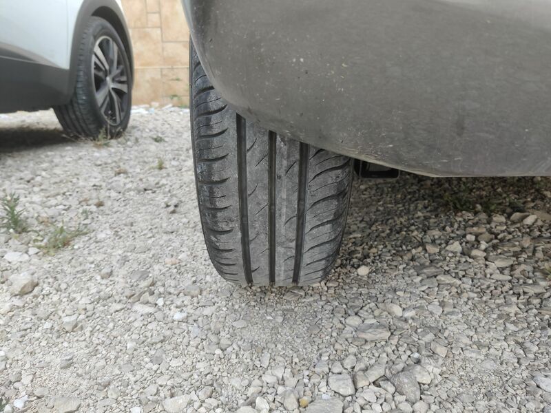

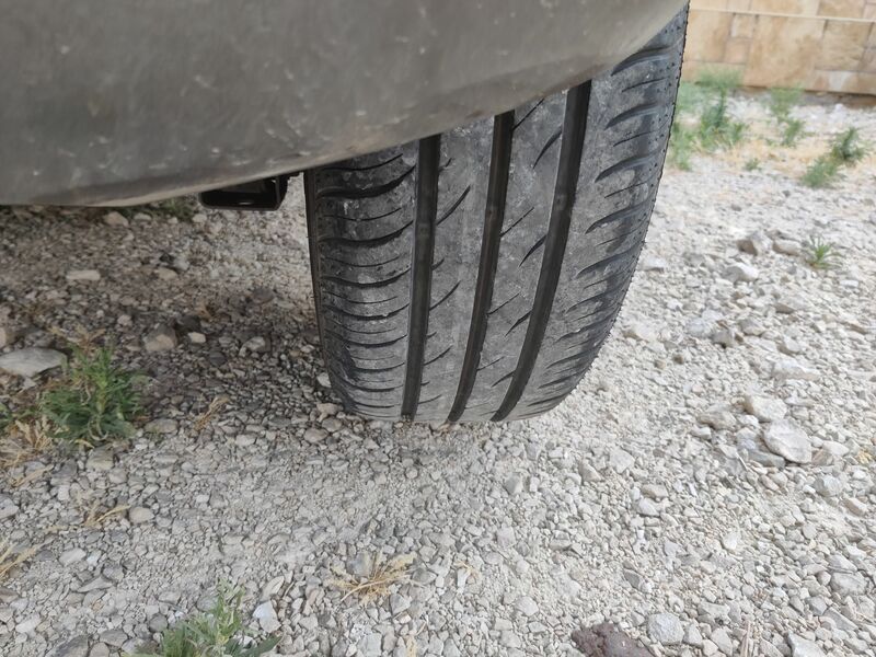

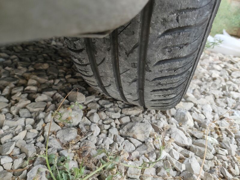

כל עוד לא רואים את מצב הצמיגים, אי אפשר לקבוע האם צריך להחליף אותם או לא.
יש דגמים שמתייבשים גם אחרי שנתיים וחצי ויש דגמים שמחזיקים יותר מ 4 שנים.

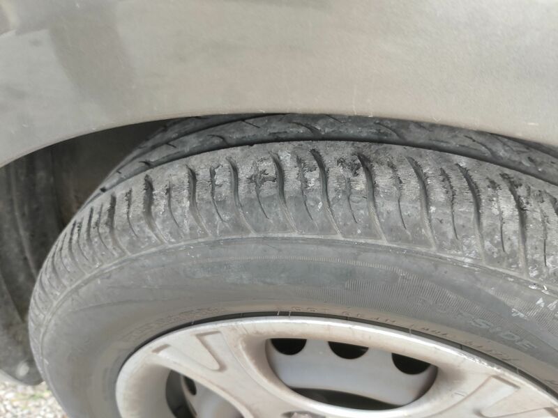

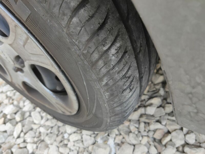

אפשר לצרף לכאן תמונות מקרוב של הסוליה ( ככה שרואים את מה שקורה בחריצים ) וגם תמונות של  הדופן  החיצונית.
עריכה אחרונה על ידי vladclar

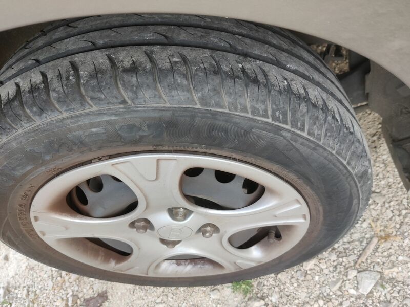

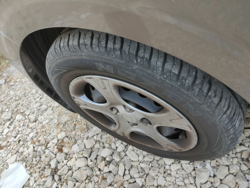

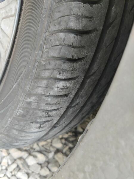

זוג קדמיים זקוק להחלפה. כי הם התחילו להתפורר וכבר יבשים.
זוג אחורי במצב טוב יותר.
מה המידות?
מה המידות?
מהתמונה אני רואה 175/65/14
תקנה Kleber HP4.
מחיר מצחיק יש למידה שלך.
אפשר רק זוג,  אבל אולי כבר עדיף רביעייה.

את הקדמיים היה עדיף להחליף עוד לפני שנה.
תחליף הכול וזהו, במידה הזאת המחירים מצחיקים.
