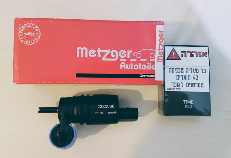

כמו שאתה יודע אני כבר יותר מ-30 שנים נוסע רק על גולפים ולמדתי לזהות חלקים איכותים אם מתוך ניסיון אישי או מהמלצות של חבר הפורום מוסך רון.
לדוגמא הזמנתי לפני שנתיים משאבה למערכת ניקוי שמשות עבור גולף דור 5 של המותג METZGER וחד משמעית איכות המשאבה מצויינת וגם עובדת ללא דופי. המחיר 7.5 דולר לעומת כ-50 דולר למשאבה מקורית.
הסיגריות גם של מצגר?😀 תאכלס אתה לא סותר את מה שאמרתי.
כנראה שמשאבות שפריצר מצגר קונים מיצרן איכותי, אבל זה אומר כלום ושום דבר לגבי שאר המוצרים.
