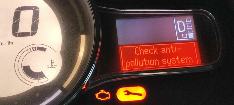

כמובן. יש למישהו כאן מאיזור רחובות והסביבה סורק תקלות? לגבי ניקוי ה-EGR זה בהחלט יכול להיות. אדע אחרי בדיקת מחשב עם סורק תקלות. לגבי צרת הלדים השרופים - הצרה הזו לא פסחה עליי. אני יודע שניתן להחליף אותם אבל זה דורש ניסיון בהלחמה עדינה ומדוייקת -

שלום חברים. ברשותי רנו מגאן דור 3 שנת 2013 טורבו דיזל ונדלקה לי נורת צ'ק אנג'ן כתומה עם ההודעה Check anti-pollution system מה עליי לבדוק? ואיך פותרים את הבעיה?
