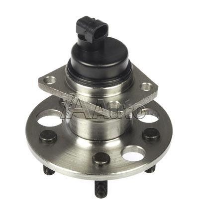

עדכון בקוואליר המיסב האחורי מגיע בחתיכה אחת עם הנאבה כמו שאפשר לראות בתמונה (ועם חיבור לחיישן ABS). מאחר וב- UMI המחיר (לחלק בלבד) מרקיע שחקים אני זקוק להמלצה איפה אוכל למצוא את החלק בזול או איזה מוסך יסדר את החלק פלוס עבודה במחיר שאפשר לחיות איתו. אני מטפל ברחובות אבל אם ניתן יהיה למצוא את החלק בהפרש משמעותי במקום אחר במרכז - זה יהיה מעולה (איפה רפי לין שיושיע ?). אגב יש גם פירוקיות שמוכרות את החלק הזה - כדאי להתעסק עם יד שנייה מפירוק?
