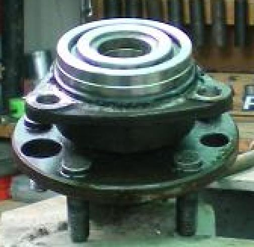

השם הזה "DCD" מופיע מאחרי הנאבה כמו שאפשר לראות בתמונה וגם מופיע USA (אמנם לא רואים בתמונה אבל מופיע בוודאות) אבל אם זה לא שם החברה המייצרת, לא מצאתי כיתוב אחר שמעיד על שם חברה ואל תשכח שהיא מכוסה בשכבה שחורה אולי יש עוד כיתוב מוסתר. אולי אני טועה לגבי החברה המייצרת והנאבות שלנו תאומות זהות ויוצרו תחת אותו גג - אני לא יודע בוודאות, אבל לפי התמונה של הנאבה שלי לעומת שלך (מצורפות תמונות של שתיהן), רואים הבדל במבנה של שתיהן מאחור - הצד שרואים בתמונה - וזאת הסיבה שהעליתי את האפשרות שהמיסב המוסתר בתוך הנאבה שלי עלול להיות שונה משלך . לגבי המוסכים - גם אני חשבתי על האפשרות הזו, שהם אולי מודעים לאפשרות הזאת ומעדיפים פחות עבודה ויותר כסף. אחרי מה שראיתי שעשית - אני מאמין שזה ישים גם לגבי הנאבה שלי. לגבי הויכוח אם אחרי לחיצת המיסב החדש לנאבה ב-PRESS, היא תהיה אטומה לבריחת גריז ולכניסת לכלוך פנימה, מה שיקצר את אורך חייה - קטונתי. -

דוד אתה משהו מיוחד - שיחקת אותה !! תודה על ההתגייסות לבעיה שלי ועל הרצון הטוב לעזור. ראיתי שפרקת את הנאבה וחילצת ממנה את המיסב. השארת אותי המום - ומקווה שתוכל לעזור לי בעניין. עכשיו העניין הוא כזה. יש בידי הנאבה המקורית שהגיעה עם הרכב של חברת "DCD" שמקורה ב- USA - היא מפורקת מהרכב השאלה היא אם אפשר גם אותה לפרק כמו את הנאבה של SKF ולהחליף לה מיסב? - אני מאמין שההגיון שלך עובד גם לגביה. רק מאחר והנאבה שלך והנאבה המקורית שבידי לא יוצרו באותה החברה יכול להיות שהמיסב החבוי אצלי בנאבה שונה אולי במימדים מהמיסב אצלך. אז אולי כדאי לפתוח את הנאבה שלי בפרס (PRESS) ולקנות מיסב מתאים לפי המספר קטלוגי שמופיע עליה - רצוי מיסב של חברה כמו SKF - ואחרי שארכוש מיסב מתאים ללחוץ אותה חזרה למכלול. מה דעתך? ערב נעים ושוב המון תודה -

דוד, כל מוסך שפניתי אליו בעניין לא מעלים בכלל אופציה כזאת - טוענים שזה מכלול סגור שלא ניתן לפתוח אותו ולהחליף בו את המיסב - לדעתי הם בכלל לא יודעים על כזאת אופציה. גם אני עדיין בשוק מזה שהצלחת לעשות את זה רק השאלה היא, אם אחרי החלפת המיסב, כשאתה מחבר את המכלול חזרה למקום, בלחץ (PRESS) - אין מצב שהוא ישתחרר עם העומס שנופל על המכלול הזה ממשקל הרכב ולחצים האחרים במהלך הנסיעה??? בכל מקרה הרשמת אותי מאוד - כל הכבוד ואני כנראה אסתייע בך לעניין הזה, דוד. אצור איתך קשר בה"פ. -

בעבר ראיתי חתך של הנאבה המדוברת אבל אני לא מוצא אותה כרגע אבל מצאתי תמונת חתך של כל מיני נאבות מקבילות דומות. המערכת סגורה ולא ניתן להגיע אל המיסב. אני אשמח תעדכן אותי לגבי הממצאים. -

היי דוד מבדיקה שעשיתי המיסב מובנה בתוך הנאבה ולא ניתן לפירוק - זוהי יחידה סגורה. הנאבה מורכבת בין דיסק הבלמים לתושבת שלה שמורכבת על הקצה התחתון של הבולם (כמו שרואים בתמונה ששמת) ומורכבת לתושבת על ידי 3 ברגי טורקס T55 - אין לי בעיה לפרק אותה בעצמי. במידה והן באמת תקינות ולא רועשות אשמח אם תכתוב לי הודעה פרטית - אני מרחובות. ו- SHAY2828 תודה על התגובה, אני אבדוק גם את האפשרות הזו. תודה מראש לשניכם. -
המיסב גמור ומרעיש כמו קטר רכבת. בקוואליר (הרכב שבחתימה) המיסב בא קומפלט עם הנאבה כך שזה מייקר את העניין במורשה הציעו לי נאבה מקורית במעל ל- 900 ש"ח לפני מע"מ - החלק בלבד. מפירוק בלי התחייבות אם זה מקורי או חליפי או בכלל תקין - רצו 450 ש"ח לפני מע"מ נאבה חליפית קיימת בשוק ואפשר להשיג בפחות ממחצית הסכום של מקורי. הבעיה היא שבין חנויות החלפים, לא נתקלתי בנאבה שהיא לא מלוכסנת מסין הרחוקה. המוסכניק שלי המליץ לי להתרחק מכאלו בגלל אורך חיים קצר ואיכות פחות טובה. מחיפוש קצר באיביי נתקלתי בנאבה חליפית מתאימה לקוואליר מחברת SKF (רצ"ב תמונה). חברה שמאוד הומלצה ע"י המוסכניק שלי. השאלה היא אם יש מקום בארץ בו אני אוכל למצוא נאבה SKF או כל חברה מומלצת אחרת בעלת שם ולא סינית (כדוגמת זאת בקישור) וכמובן במחיר שיתשלם להתעסק עם חלק חליפי? ואם לא אז באילו מותגים שמייצרים את אותה נאבה להתמקד? יום טוב ותודה לעונים
