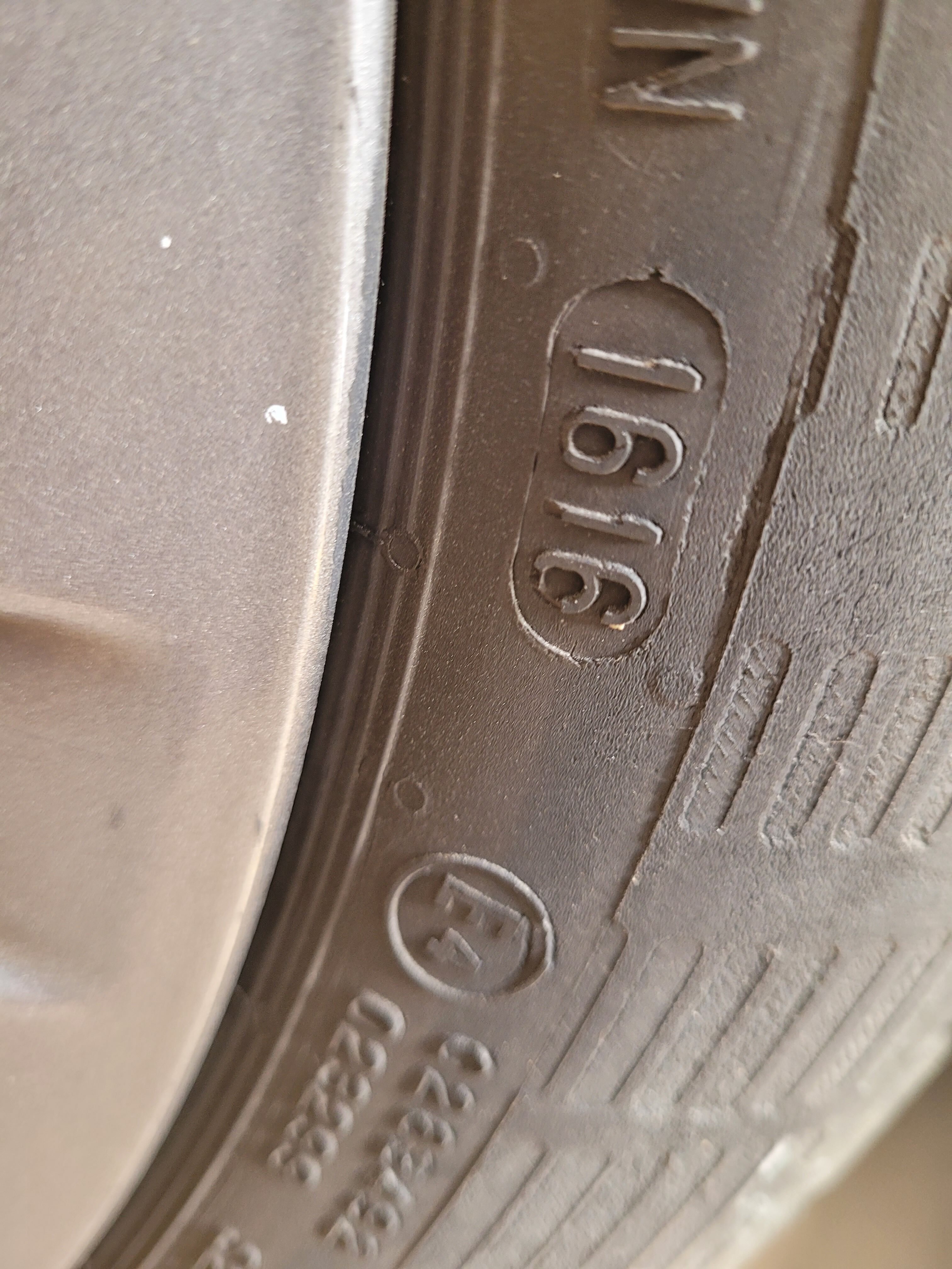

היי חברים,
ברשותי סוזוקי קרוסאובר 2017, אני יד ראשונה עם נסועה של 30,000 ק''מ.
על הרכב מורכבים קונטיננטל הצמיגים המקוריים שמגיעים עם הרכב.
הצמיגים כבר בני 6 שנים, התאריך עליהם הוא 1616. בסך הכל הם נראים בסדר .
בטיפול האחרון נאמר לי שיתכן ולא יעברו את הטסט, אבל הם עברו ולא צוינה שום בעיה.
חשבתי אולי להחליף אותם בפלקן או מישלין שמומלצים פה.
אני מצרף תמונות של הצמיגים, ואשמח לשמוע מה דעתכם.
הצמיג הספציפי הזה נראה טוב. השאלה אם כולם ככה.
האם הרכב חונה בחניון סגור?
האם הרכב בשמש? האם כל הצמיגים מקבלים אותה כמות שמש?
אנחנו בארץ בה צד דרום מקבל יותר שמש. אם תחנה את הרכב עם הפנים לכיוון מזרח - הצמיגים בצד ימין יקבלו משמעותית יותר שמש לאורך זמן.
בתמונות מקרוב נראה כאילו יש המון סדקים קטנים על דופן הצמיג. לדעתי כדאי להחליף, גם אם החריצים בסולייה של הצמיג עדיין בעומק תקין. 6 שנים זה לא מעט.

אובייקטיבית הצמיגים שלך עדיין בסדר גמור. בהיבט של שאיפה למצוינות כדאי להחליפם. אם הכוונה להחליף לאותה רמה - סבבה, אבל אם כוונתך להסתפק בצמיגים פשוטים ואפילו סיניים עלומי שם - עזוב ותשאר עם הנוכחיים.
אפשר למשוך עוד שנה אולי, גבולי בכלל הסדקים אבל לאור הנסועה אני משער שרוב הזמן הרכב נוסע בעיר.
אני מחליף בדרך כלל כל 4נשנים ונוסע בין 10 ל 15 אלף בשנה .
הפלקן פשרה מצוינת של איכות ומחיר טוב בטח לנסועה נמוכה כזו.

צמיגים סיניים עלומי שם לא עולה אפילו במחשבה.
אני ציינתי שמקריאה (לא מועטה) בפורומים הבנתי שפלקן או מישלין במידה של הצמיגים שלי
הם יהיו מחליפים ראויים, הכל תלוי במחיר שאשיג עליהם.
צמיגים זו השקעה לשנים רבות (לפחות 3-4). ולכן אני רואה את עלות רכישתם כמתפלגת לאורך שנים, ועל כן במבחן עלות תועלת - אני נוטה לרכוש צמיגים איכותיים. ההמלצה שלי בשנים האחרונות היא על Michelin Primacy 4. היו לי גם פאלקן, טובים, אבל הרבה פחות מהמישלין.
