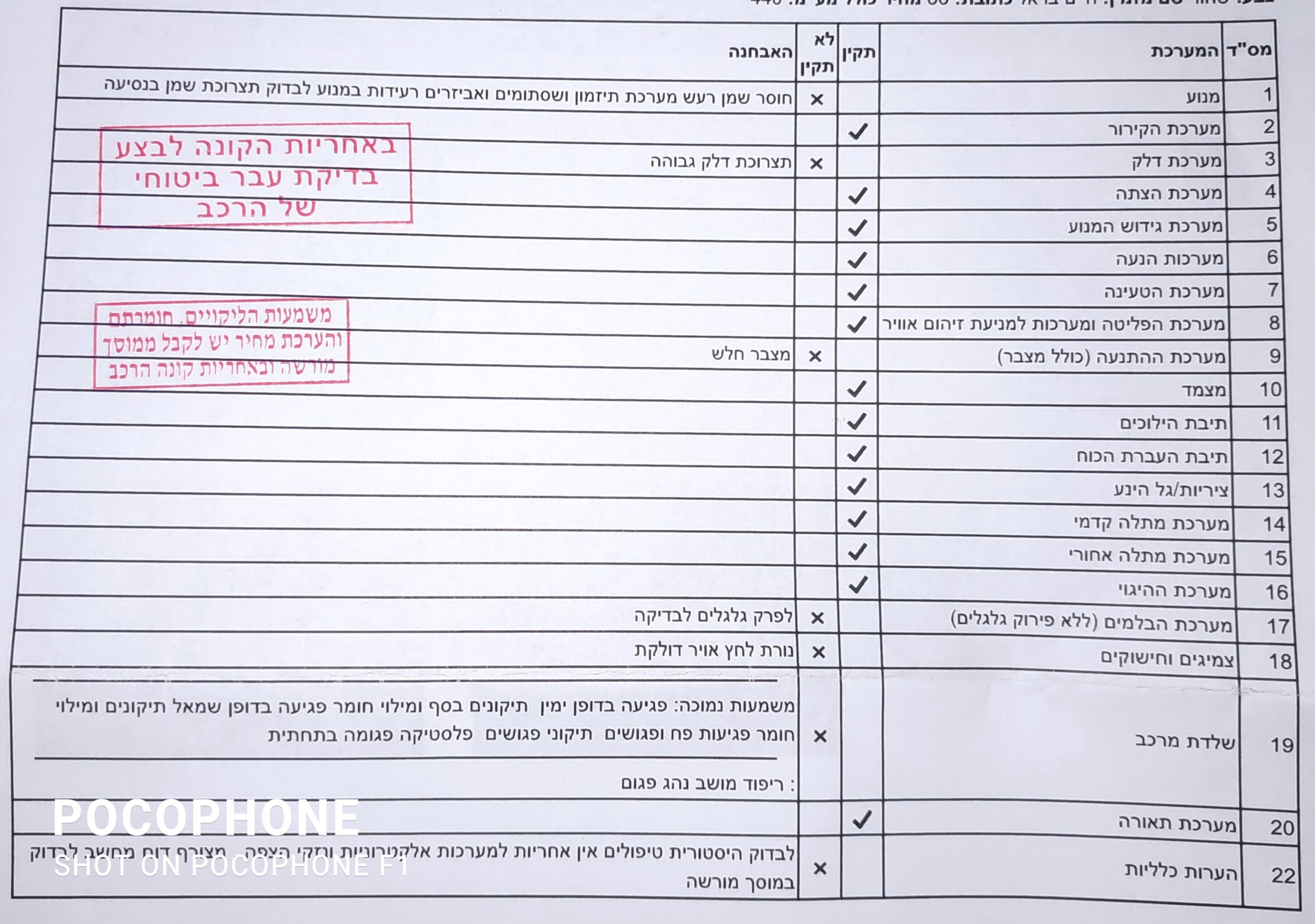

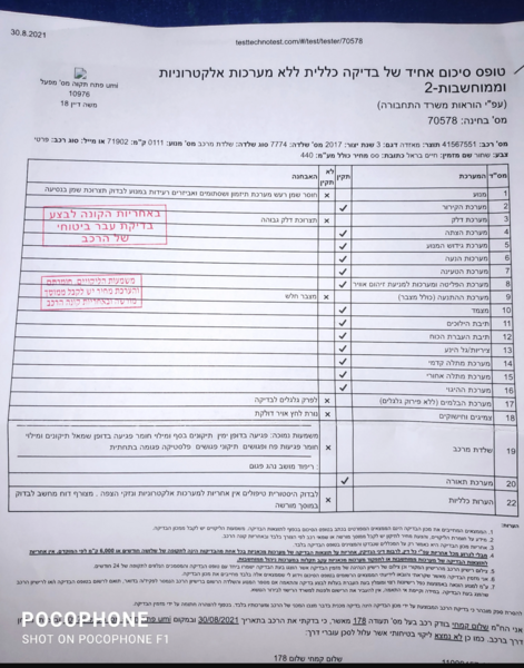

מתי בוצע טיפול אחרון?
השמן היה מתחת למינימום?
היו כיה תיקוני פחחות אך לא הייתה פגיעה בשילדה.
אהלן,
הייתי מנסה עם מוסך מורשה של מאזדה לפי מס' רכב לנסות להוציא היסטוריית טיפולים.
במידה "וההזנחה" גלומה במחיר, יש מצב שעסקה טובה. צריך להבין רק למה היה חסר שמן, אם בוצע טיפול לפני יותר משנה, הגיוני. אך אולי מדובר בנזילה או מנוע שעבר התעללות ולכן אין לי דרך לקבוע.
כנראה שתצטרך להחליף מצבר, וכפי שרשמו לפני, הייתה פגיעה מסויימת בפח ובמרכב, אך לא בשלדה.
תתחדש.

צוין נושא רעידות במנוע, צריך לבדוק שזו לא תושבת מנוע שצריכה החלפה (מקורית לא זולה).
את שאר הדברים הסבירו בתגובות מעלה.
