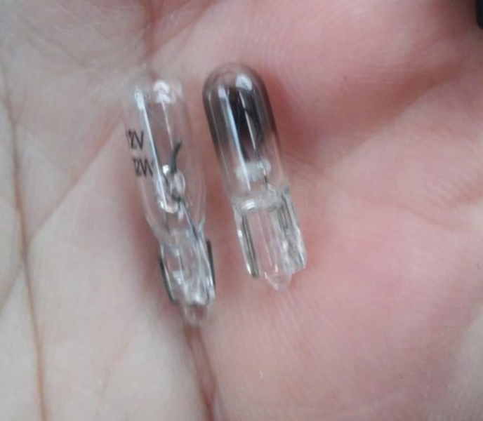

יש בקישור שצירפתי תמונה של המנורות, קניתי אותן ב"גלאור" ברחוב שונצינו בתל אביב.

המנורות של הפנאל מזגן זה אותן מנורות?
לא בפנל מזגן יש נורות רגילות ללא בסיס 1.2W כמו בתמונה.
אבל החלפה בפנל מזגן דורשת הרבה פירוקים מסביב, די מורכב למישהו ללא ניסיון.
