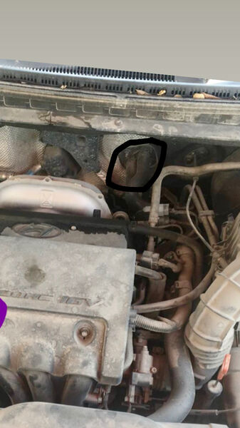

בדיוק מה שקרה לי הרכב התחמם ועשו ראש מנוע אבל עדיין האוטו מתחמם
תאמרו לי שזה מנוע בגדול אבל רק שנפתח את הראש נדע יותר לעומק ..
הוא אמר לי שרדיאטור אם שמן בצינורות והכל מעורבב שם אז בגלל זה צריך להחליף מנוע
שאלה אם התחמם המנוע כמו שסיפרתי לך יכול להיות בעקבות זה ילך לי גם המאוורר ?
