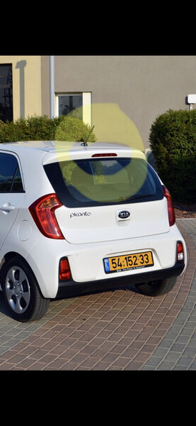

לא. פנסי הבלימה - כל ה-3 - אמורים להדלק רק בלחיצה על דוושת הבלם.
לפני 5 שעות, David32 כתב:
לפני 5 שעות, sperial כתב:
הכוונה היא שיש מצב כזה כשאתה מדליק אורות אז הפנסי בלם גם דולקים על מצב "רגיל" וכשאתה לוחץ על הבלם האור יותר גבוה אז השאלה היא אם זה בדיוק ככה אמור להיות גם בפנס האמצעי או שהוא נדלק רק שלוחצים על הבלם?
פנס בלימה אמצעי נדלק רק בעת לחיצה.
באחורי הרכב יש 5 סוגי פנסים:
1. פנס אחורי - תאורה יחסית חלשה, מופעל יחד עם אורות החניה\מעבר
דרך.
2. פנסי בלימה - החל משנת 1994 יש שלושה - שניים בצדדים ואחד באמצע. יכול להיות באותו מבנה יחד עם הפנס האחורי או בנפרד. אם הוא באותו תא עם הפנס האחורי מדובר בנורה עם שני סלילי להט (או משהו מקביל בנורות יותר חדישות) - חלש לפנס האחורי וחזק לפנס הבלימה. כל השלושה נדלקים יחד.
3. פנסי איתות - בצבע ענבר (צהוב). ברכב בתקינה אמריקאית משתמש בנורות של פנסי הבלימה, ואז  הוא אדום ובעת בלימה הצד אליו מסמנים מהבהב, ושני פנסי הבלימה האחרים דולקים ברציפות.
4. פנס ערפל - פנס חזק (אחד או שניים), אדום.
5. פנס רברס - אחד או שניים, בהתאם לדגם הרכב, לבן..

אין מצב כזה בפנס הבלימה האמצעי.
או שהוא דלוק כי אתה לוחץ על הבלמים, או שלא.
לפני 5 שעות, HybridBoy כתב:
תיבה טובה סטייל DSG
בדיוק היום ראיתי פיקנטו צורה קודמת עם אור אחורי אמצעי דלוק כל הזמן (כנ"ל השמאלי, ללא שינוי בעת בלימה. הימני היה מת לגמרי)
האור האמצעי צריך להידלק רק בעת בלימה.
אם לדייק, רכב משנת 1994 חייב בפנס בלימה מרכזי.
יחד אם זאת, אם ברכב משנת 1993 או ישן יותר מותקן פנס בלימה מרכזי הוא חייב להיות תקין, כלומר לפעול בזמן הבלימה בלבד.
תקלה.
עמוס
בתאריך 6.6.2021 בשעה 00:23, pl7410 כתב:
ברוב המקרים מדובר ביוניט אור בלם, מפסק קטן מעל דוושת הבלם שמודיע לרכב שלחצת עליה. בד"כ זה עודף מ100 שקל ו5 דקות עבודה (כולל הקפה והגניחות והאנחות על התנוחה המעצבנת שצריך להיות בה כדי לראות מה עושים).
