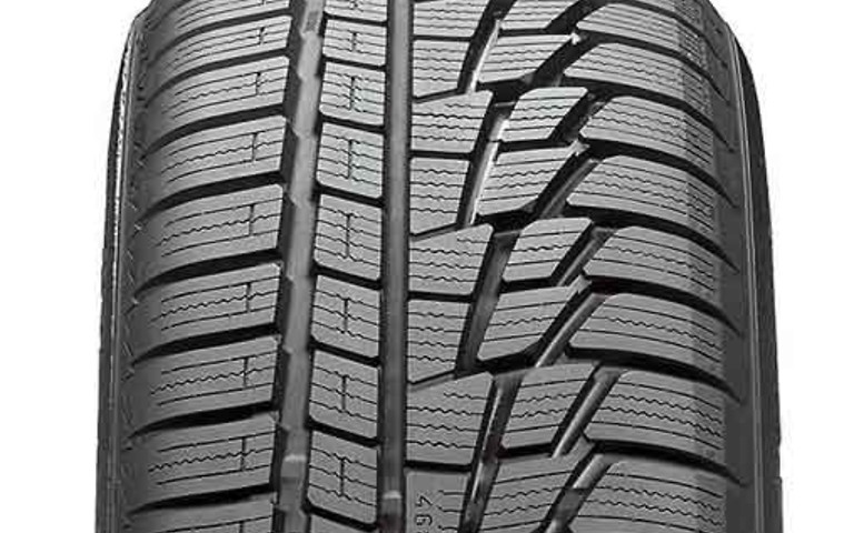

רכשתי רכב חדש, volvo v40.
שמתי לב שהצמיגים הוחלפו ב2020, אבל אחד הצמיגים הותקן הפוך (מופיע inside) על הצד החיצוני. האם הענין קריטי?
האם כדאי להפוך את הצמיג למרות שכבר נסע עליו שנה?

צמיגים המסומנים ב אינסייד ואאוטסייד הם צמיגים אסימטריים, כיוון הסיבוב שלהם לא רלונטי.
כל הרעיון שהסולייה בנויה כך שכשליש מהצמיג הפונה לצד החיצוני בעל צורה שונה שאמור לאחוז טוב יותר בפניות.
לפות''ש, ניגשים לפנצ׳ריה עם 50 שקלים בכיס ושמים את הצמיג כמו שצריך.
נגיד שזה כן רלוונטי, אבל איזה ברירה יש לו? אם הוא מפרק את הצמיג ומעביר אותו לצד השני, הוא יצטרך את הגלגל שהיה בצד השני להעביר לאיפה שהיה הצמיג שהורכב  הפוך ואז אותו גלגל ישנה את כיוון הסיבוב.
אין פה יותר מידי אפשרויות, מפרקים את הצמיג מהחישוק, הופכים את הצמיג כל שהכיתוב Inside יהיה בפנים ומרכבים חזרה. כיוון הסיבוב שלו ישתנה אבל כאמור אין מה לעשות עם זה.
הוא לא נהיה שווה, בצמיגים אסימטריים מבנה החריצים בסוליה שונה בין הצד הפנימי לחיצוני ושום שחיקה לא משנה את זה.
