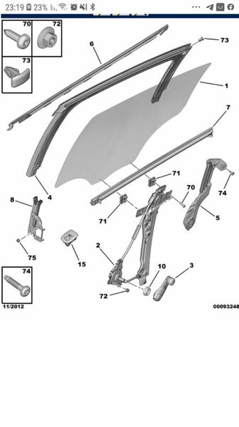

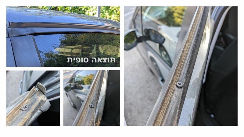

הגומיות של החלונות האחוריים בשני הצדדים התייבשו והתחילו להקרע. טוב, לא התחילו, נקרעו.
לדעתי זה מספר 4 כאן, ללא כרום.
המחיר בארץ מוגזם ביותר, אשמח להכוונה מהיכן אפשר לרכוש את החלק במחיר שפוי (בארץ או בחו"ל).

מצרף תמונות, נא להתעלם מהטינופת, הרכב נקי עכשיו 😄

וואו! מצב די קיצוני לרכב לא כל כך ישן... הוא עבר נסיון פריצה או משהו בסגנון?

לא, הרכב לא עבר נסיון פריצה או כל דבר כזה. שמתי לב לזה לפני איזה שנה, התחילו סדקים קטנים ולאט לאט התחיל להקרע. הזנחתי את זה קצת בזמן הזה ועכשיו זה כבר מוגזם.
הרכב חנה אך ורק בשמש במהלך כל חייו

@THELADאצלי הגומיה בצד ימין גם התחילה להקרע מוקדם יותר מצד שמאל. הבעיה היא לא רק אסתטית, הגומיה היא אחת שעוטפת את כל החלון מצדדיו ומלמעלה (תסתכל בקישור המצורף בהודעה הראשונה). בגלל שהגומיה כבר גמורה והחלון לא באמת סגור כמו שצריך מים אכן נכנסים פנימה, קרה לי באחת הפעמים ששטפתי את הרכב ולא משנה כמה ניסיתי לסדר את הגומיה והחלון כדי לקבל אטימה.

לפני כשנה לאחר שראיתי שזה מתחיל עשיתי בירור באיזה קבוצה כללית שאני נמצא בא ושאלתי אם זה קרה לעוד אנשים. מספר אנשים (בעלי 208) אמרו שסיקרנתי אותם וירדו לרכב לבדוק. חלק אמרו שאצלם אין דבר כזה ואצל חלק זה קיים. לאחר מכן שאלתי איפה הרכב מחנה רוב הזמן, הרכבים שחונים בשמש אכן נפגעו ואלה שחונים בחנייה מקורה לא נפגעו.

גם אצלי היתה אותה בעיה. מבירור שעשיתי בחברה לא מדובר בכלל בהתייבשות. הביעה היתה בשנה מסויימת או שנתיים שהמנגנון החשמלי של החלון האחורי היה חזק מדי וזה גרם לקרע בגומי. מי שזה קרה לו באחריות קיבל החלפה גם של המנגנון וגם של הגומי. בסופו של דבר קנתי חדשות מלובינסקי כי בחו"ל היה מחיר כמעט זהה עם המשלוח.
