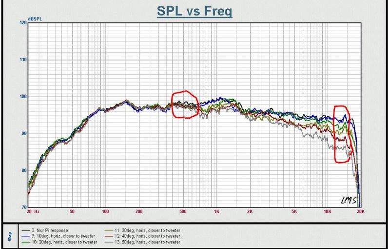

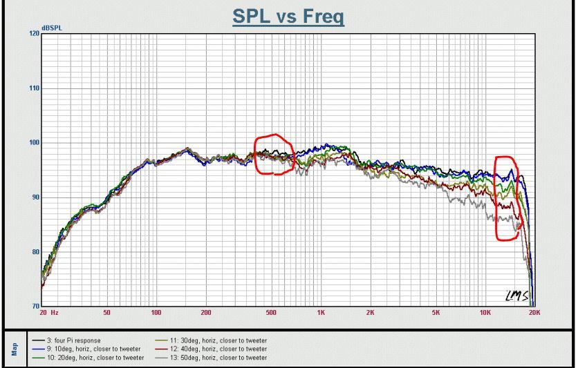

אתה מתכוון לגובה הבמה בעקרון כאשר מידריינג' נחתך גבוה יחסית - אבל הנה מה שאתה לא לוקח בחשבון.
המידבאסים אצלי מנגנים עד 600 - אלמנט 6.5 שלא מנגן מעל 700-800 - מנגן בצורה כזו שהוא פורס את הצליל כלל כיווני - אין כאן עלומה צרה שגורמת לזה שהמידבאס ימשוך את הבמה למטה כלפיו ויסגיר מיקום או יגרום לתמונה עם כלים צרים.
ובנוסף לזה עד תדר 800 הרץ לערך התדרים הם לא כיווניים במיוחד בכל מקרה ואז גם אם הרמקול מקרין אותם כלל כיווני - מספיק שהמידריינג' בתחום הזה מנגן חזק יותר מהמידבאסים והופס הגובה של הבמה נמשך לכוון המידריינג'ים ולא ההפך.
ואת הנושא של עקומת הכוח - הכניסה למידריינג' במובן של נפילה כלפי 250 מהמידבאסים ועליה משם כלפי מעלה - אני מבצע עם האקולייזר.
מה ההבדל בין זה - לבין לקחת אלמנט 4 אינטש כמידריינג'?
שאני חוסך את עבודת האיקולייזר בעזרת חיתוך נכון של הרכיבים - אני יכול לחתוך את המידבאסים חד ב200 ואת המידריינג' חד ב300 ובלי להתאמץ בכלל יצרתי את הכניסה לתחום המידריינג' בלי נגיעה אחת באקולייזר.
+ זה שמידריינג' 4 אינטש אכן ינגן מצויין מ300 מעל גובה הדש - אבל תחשוב איזה מסובך זה להתקין מיד 4 בקורות, של כל רכב - אתה חייב בניה ורציתי להמנע מזה.
וגם זה לא ממש משנה לי כי גם ככה כמו שכבר כתבתי למעלה אני מקבל כיסוי מלא של כל הספקטרום והגובה של הבמה לא נפגע - זה פשוט עניין של כוונים ובחירת אלמנטים.
