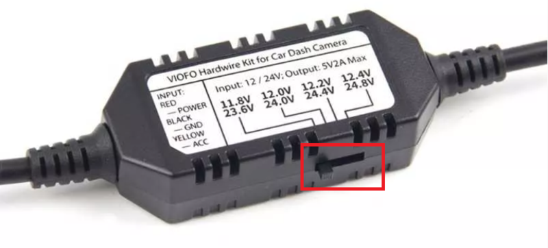

בתאריך 4.9.2020 בשעה 13:15, Mcg כתב:
אהלן חברים,
מישהו במקרה נתקל בבעיית התחממות יתר עם ה A129 Duo?
המצלמה חדשה מהניילון- הותקנה אצל מתקין יחד עם הערכת 3 חוטים למצב החנייה (הוגדר על 11.8 וולט-אוקטביה 2019)
הכל עבד בסדר מרגע ההתקנה ביום רביעי (כולל מצב החנייה בלילה) עד לשעה 07:30 בבוקר.
המצלמה לא הייתה מוכנה להדלק מחדש בשום דרך,ניסיתי לנתק את הכבל מתח ולחבר,ניסיתי לחבר בלי המצלמה האחורית-כלום לא עזר.
החלטתי לחזור ביום חמישי בצהריים (14:00) למתקין כדי לבדוק את התקלה- כמובן איך שהגעתי אליו מרפי הגיע כדי להגיד שלום-באורך פלא המצלמה החלה לפעול ברגע שעמדתי (בצל-עם מזגן) אצלו.
שאלתי אותו האם יש קשר כלשהו לחשמל (לא מבין גדול בחשמל רכב)
טען שהכל בסדר מבחינת ההתקנה (כי המצלמה עובדת בסופו של דב) ומבחינתו האשמה היא על “המוצר סיני” שקניתי-טען שהמוצר לא נועד לעבוד 24 שעות ובתנאי חום כמו של ישראל.
בסופו של יום המצלמה שבה לעבוד כרגיל,וביום למחרת (היום) חזרה לא לעבוד החל משעות הבוקר.
מישהו התנסה בבעיה כזאת? המוצר יכול להיות לא עמיד לתנאי מזג האוויר של מדינת ישראל?
אשמח לעזרה ותשובות.
שיהיה סופש רגוע ונעים לכולם
בתאריך 4.9.2020 בשעה 15:12, FiS כתב:
מותקנת אצלי אותה מצלמה עם הקיט חיבור לפיוזים והיא שורדת בימים הכי חמים בצילום רציף בלי בעיה. גם למספר חברי פורום יש אותה ולא צצו עד כה בעיות מהסוג שאתה מתאר.
אני יכול לחשוב על מספר סיבות שיכולות לגרום לבעיה:
קורה לפעמים בעת ההתנעה שיש ניתוק רגעי במתח למצלמה (בגלל האנרגיה שהמצבר משקיע בסטרטר) ואז בעצם הקיט יוצא מכיוון ע"י כך שהמצלמה מתחילה להידלק > רגעית אין מתח אז היא נכבית ואז כשהמתח חוזר היא עדיין נשארת במצב כבוי. הפתרון הוא לסובב את הסוויץ' בחזרה ושוב להניע או לנתק ולהחזיר את הכבל.
בדר"כ קורה כשהסוויץ' פתוח ורק אז מניעים.
יכול להיות שהבעיה היא בפיוז שאליו מחוברת הערכה, שאותה בעיה כמו שתיארתי למעלה גורמת ל"יציאה מהכיוון" בעת ההתנעה.
יש לך מושג לאיזה פיוז ובאיזה אופן המתקין חיבר את הערכה למצלמה? האם החוט האדום והצהוב מחוברים יחד לאותו הפיוז?

כמה זמן המצלמה מצלמת ב parking mode ?
שמתי לב שהיא מפסיקה לצלם יום אחרי שהרכב לא נסע.
לדוגמא ב 11.9 היא צילמה כל הלילה אבל ב 12.9 כבר לא היו צילומים בכלל.

לפני 41 דקות, Danielx147 כתב:
המצלמה מחוברת עם הערכה של viofo?

יכול להיות שהטעינה של המצבר יורדת ואז הקיט מפסיק את אספקת המתח למצלמה בשביל לשמור על המצבר.
תסתכל על מה בורר המצבים אצלך מכוון, מקסימום תוריד ל-11.8V
מוזמנים לשאול ולהתייעץ בתחום מצלמות דרך לרכב
שיתוף קישור לתגובה
שיתוף באתרים אחרים
הקיט יפסיק לספק למצלמה מתח מתחת לרף מסוים שאתה קובע.
למשל טעינת המצבר מראה 12.1V ואתה בוחר לשים את המתג על 12V,
ז"א שברגע שהקיט מזהה שהמצבר הגיע לרף 12V הוא יפסיק לספק מתח למצלמה על מנת לשמור על המצבר שלא יתרוקן.
אצלי זה על 11.8V ולא יצא לי להיתקל בבעיות בהתנעה.

לפני 20 שעות, Danielx147 כתב:
על כמה זה צריך להיות?
ארד בערב לרכב לראות על כמה זה מוגדר
לא ממליץ להגדיר פחות מ 12, גם אם הרכב מניע זה מאוד לא בריא למצבר.
