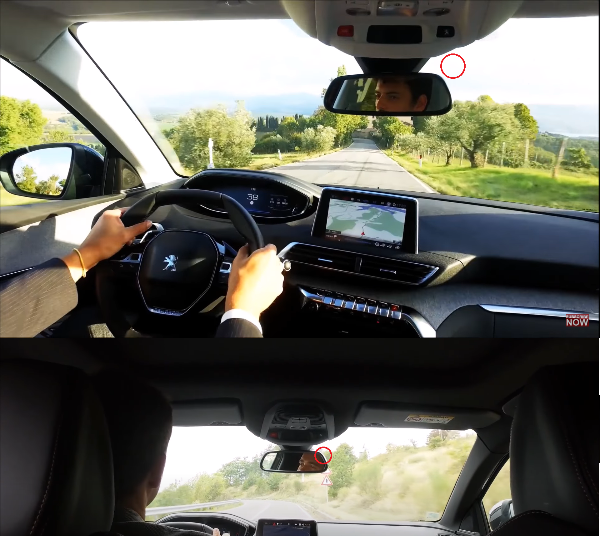

מתמונות ברשת לא נראה שחסר מקום מאחורי המראה לתליית המצלמה. לא רואה משהו חריג, סטנדרטי לחלוטין.
בתנוחת הנהיגה שלך אתה גם ככה לא רואה מבעד למראה, אם תתקין שם את המצלמה היא לא תפריע לך לשדה ראיה.

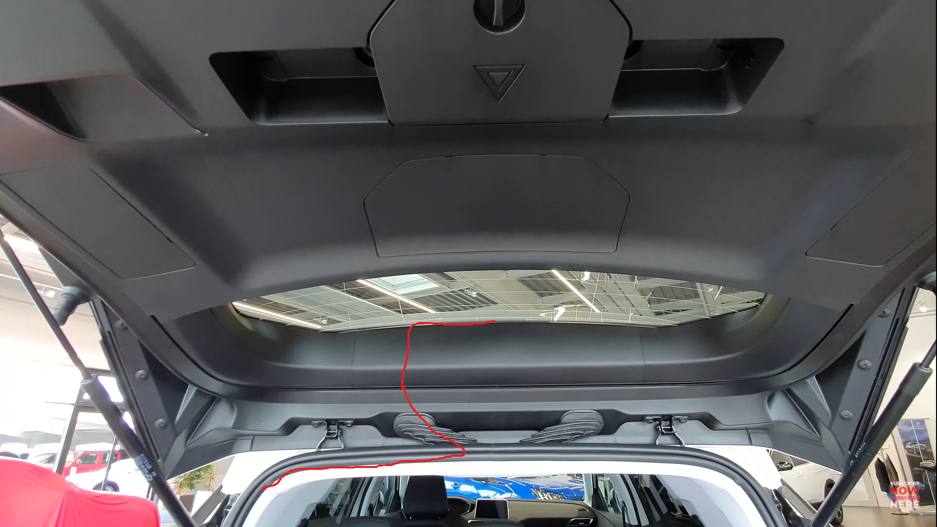

בנוגע למצלמה האחורית -  אפשר להכניס את הכבל לגומי (כמו בתמונה) ולהשאיר יתרה מספקת של כבל לפתיחה.

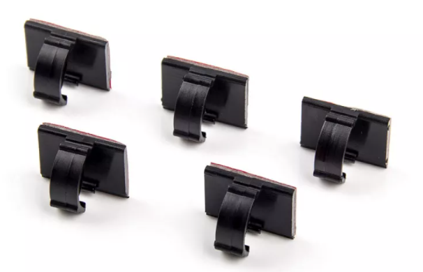

מגיע בערכה של המצלמה (viofo a129) תופסנים לכבל שיקבעו אותו למקום, ככה שזה יראה נקי ואסתטי יחסית.

אני בקרוב צפוי גם לקבל את ה129 ומתכוון להתקין ב סיטרואן סי5 איירקרוס שעם דלת תא מטען עולה. יש מדריך איך להתקין את המצלמה האחורית דרך הגומי בצורה מסודרת מבלי להרוס/לפגוע בשום דבר?

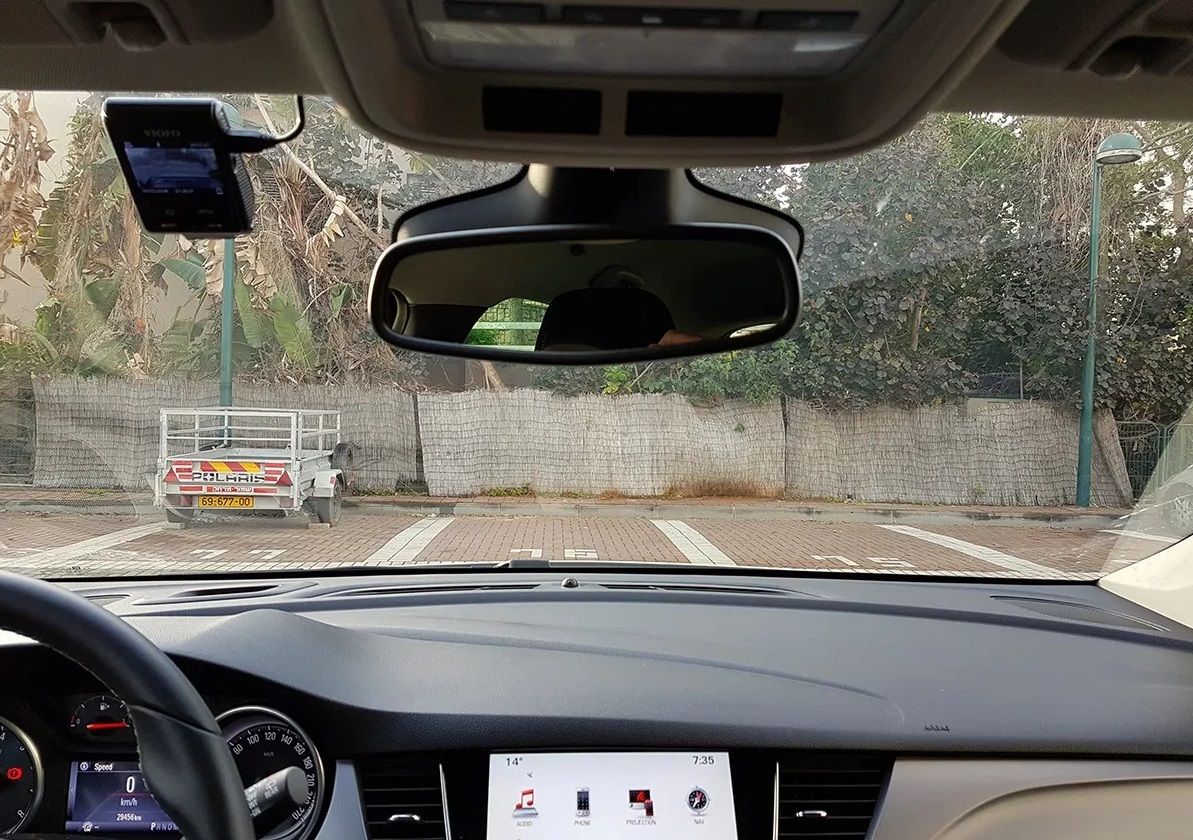

@ST12345, לגבי מיקום המצלמה הקדמית; אצלי הייתה בעיה דומה עם אופל אסטרה, שגם לה "בית מראה" שמן. החלטתי פשוט למקום את המצלמה בצד שלי- ממילא יותר נוח לתפעל אותה ככה ולא לשלוח ידים מאחורי המראה:
כן, אבל למה כל כך רחוק מהמראה? שדה הראיה כל כך רחב במצלמות האלו (שזה מצויין ותופס הכל), אבל הוא גם תופס חלק ניכר מהפלסטיק השחור שמאחורי המראה. ראה צילום דוגמה:
השחור הזה מצד ימין למטה, זה הפלסטיק הנ"ל, והמצלמה נמצאת במיקום שבתמונה למעלה. להזיז שמאלה יותר אני לא רוצה, זה מתרחק יותר מדי ממרכז הרכב. ולקחת יותר ימינה אומר לחסום את שדה הראייה עם הפלסטיק הנ"ל. אותי  הפתרון מספק, ובכל אופן- FYI.
