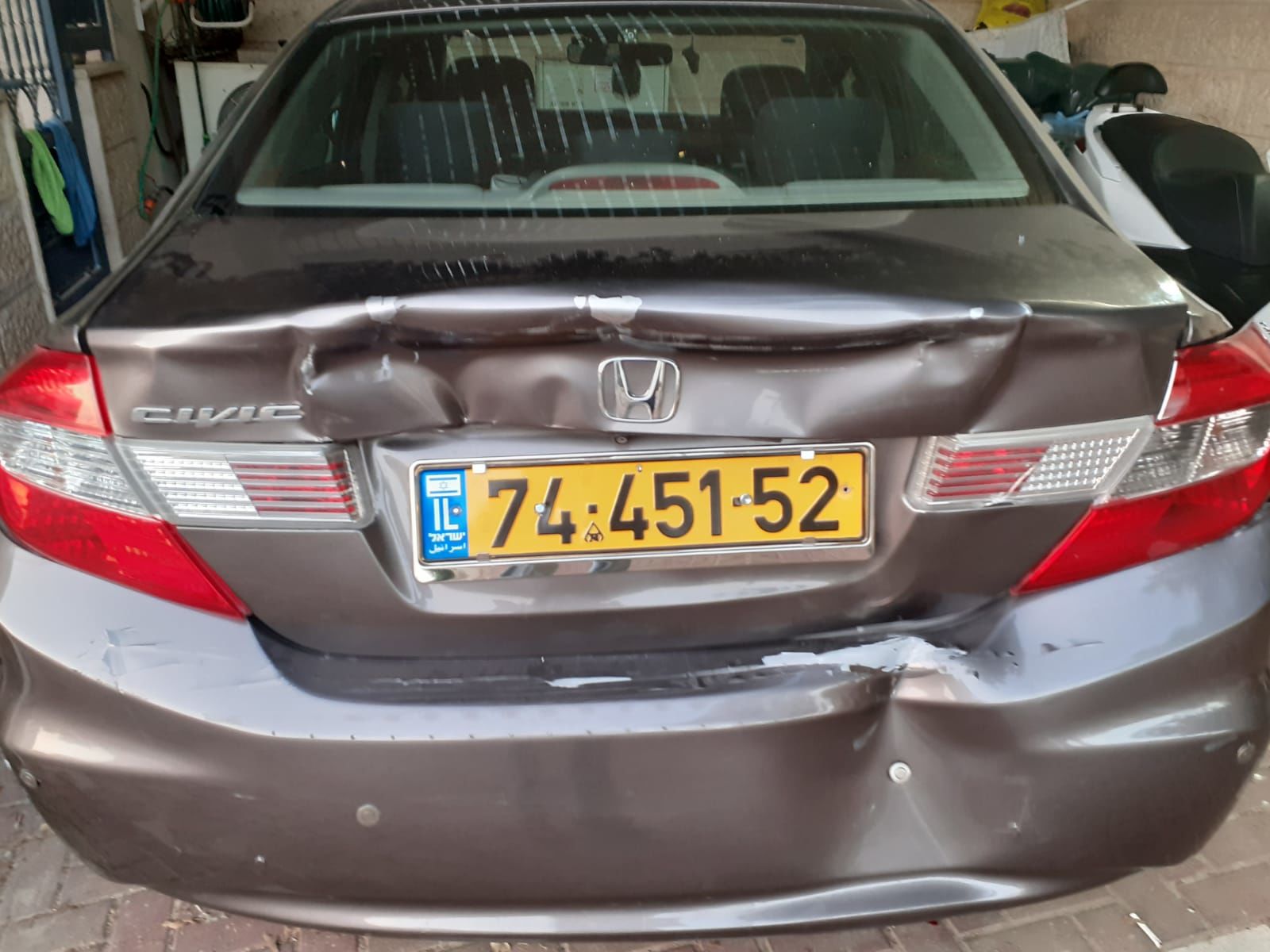

רכב מסחרי נכנס בו מאחור מעט אחרי הצומת של גשר פז בחיפה והוא הועף למרחק של 2-3 מטר.
לו ולנוסעת איתו (אשתו) שלום ב"ה והם לא פונו לבית חולים.
יש מצלמת דרך ויש סרטון מצורף- אנסה להעלות אותו אם אין תקלה.
ממבט חטוף לכאורה הפגיעה לא היתה נראית רצינית  (טמבון,תיקון תא מטען ופנס) - תמונה 1 מצורפת.
הרכב ממשיך להתנהג ולנסוע כרגיל ללא סטיות/שמיניות וכאלו.

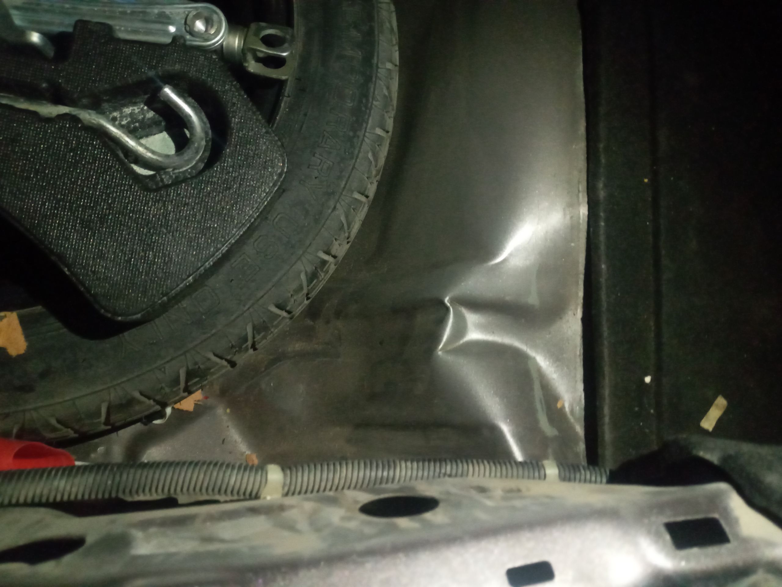

אבל,יש דבר אחד שמאוד מדאיג אותנו והיא פגיעה בפח האחורי של הרכב - מצורפת תמונה 2 (התחתונה יותר) והחשש הגדול של אבא,שמדובר בפגיעת שילדה שעלולה להוריד את הרכב מהכביש.
כיוון שהרכב נקנה רק לפני חודש והוא יחזיק בו לפחות עוד 6 -5 שנים אז גם אם זה קצה שילדה או תיקון אמבטיה ופח אחורי אז אם הרכב לא ירד מהכביש הוא יעדיף להישאר איתו.

מננל מחלקת פחחות במוסך ההסדר שנשלחנו אליו (גזית) אמר,שאין פגיעת שילדה אבל, יש תיקון קטן (או שלא) לרצפה האחורית וכל התיקון יארך 3 ימי עסקים (אופטימי הבחור).
אני חושב, שעד שלא יפרקו טמבון אחורי אי אפשר לדעת באמת את גודל הנזק ומשמעותו אם כי,
ברור שיש משמעות סחירותית ומניסיון של רכב דומה אבל ישן יותר (איתמר שהיתה לו כזו אבל משנה ודגם אחרים) סביב ה 20-30% וביקשתי מאבא שלי לדבר על זה עם השמאי,שאמור להגיע בחצי שעה הקרובה למוסך.
