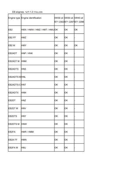

מוטול 5w30 בתקן psa 2290
ממליץ בטיפול הבא לעבור לשמן לפי הנחיות היצרן, תקן 2290 זה תקן ישן שנכון לעכשיו לא מאושר למנוע הזה.
לא שאני חושב שזה יוריד את הצריכה, רק כדי להיות מסודר לפי ההנחיות.
