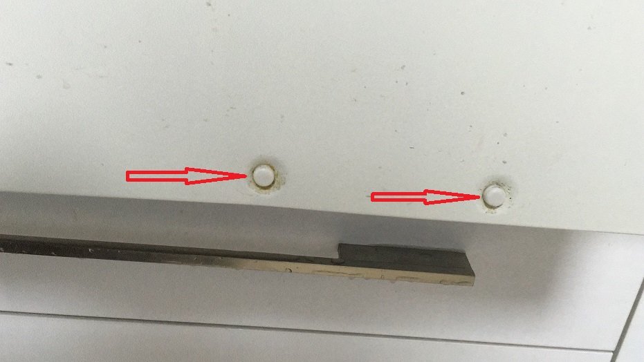

בדקתי את הצינור, אין סתימה. רציתי לפרק את המכסה כדי להסתכל בפנים, לא שאני מבין גדול אבל אולי משהו יקפוץ, אבל אני לא מצליח להבין איך להסיר את המכסה.
הדגם הוא bosch skt5102, לא יודע אם זה הדגם המדוייק אבל בתמונות הוא נראה דומה מאוד מאוד למה שיש לי.
אני מצרף גם תמונה של משהו מוזר בכיסוי שנראה שמחזיק אותו ומפריע לי בפרוק. אם מישהו יכול לעזור אשמח, מעדיף לא להזמין טכנאי בימים אלו, וכבר התרגלתי שמדיחי שוטף את הכלים, לא בא לי לחזור לתקופת האבן.
עדכון. טיפש שכמותי. אלו מכסים. מתחתם יש בורג...

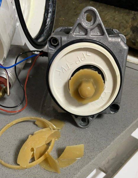

טוב עבר זמן מאז פתיחת השרשור. המדיח הפסיק להתיז מים.
הוא שואב מים ומרוקן אבל לא מתיז.

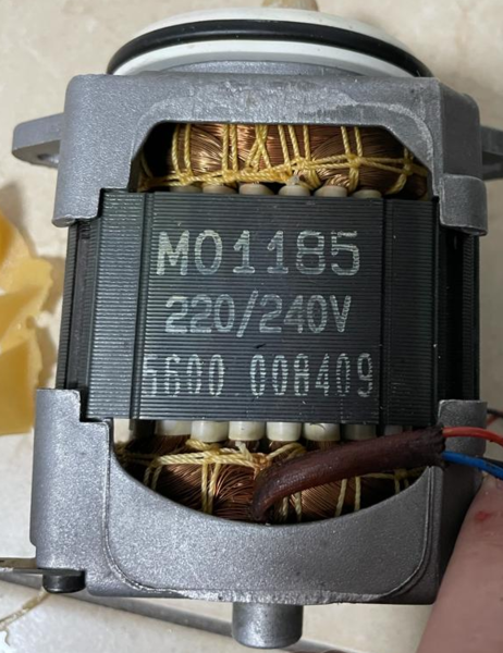

פירקתי את המשאבה הגדולה והבנתי למה הוא לא מתיז... עכשיו אני מבין גם למה היה שינוי ברעש שלו והוא עבד יותר לאט...
image.thumb.png.965f4690d859dc1a908f5f2d4131fecb.pngimage.thumb.png.e3b1736859fc36f2a8aa89cb1c1f326e.png
מאיפה משיגים משאבה כזו??? אני קשור למדיח הזה, לא רוצה לוותר עליו.
עריכה אחרונה על ידי farkash7
אצל כל החשודים המיידיים (דובין, אביב, אביקל...)
מי שהכי קרוב אליך.
לך עם הדוגמה, ימצאו לך.
למרבה הבאסה, אי אפשר להשיג רק את האימפלר.
כי אני מבין שהמנוע תקין...
יעלה לך לפחות 250-300 שקל, משאבה כזו קומפלט.
