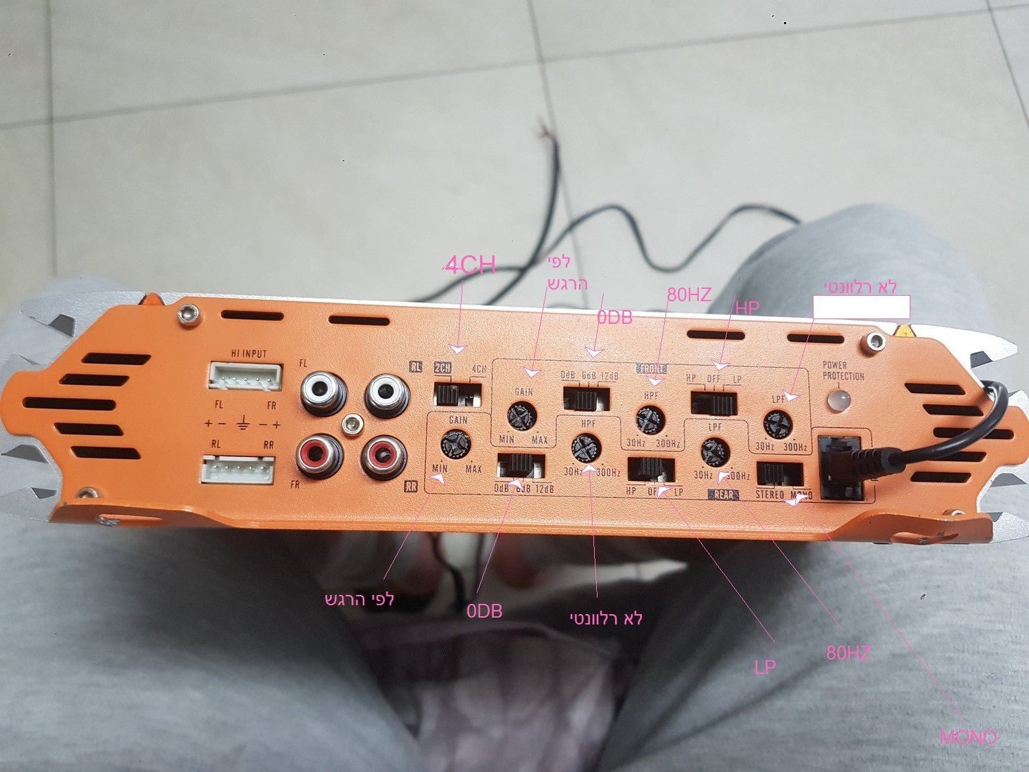

אהלן
קיבלתי את המגבר הזה ואני לא מוצא עליו מידע באינטרנט
מישהו יכול לתת לי הסבר איך אני מרכיב אותו בצורה נכונה ?
מצורפת תמונה
בצד אחד יש לך חיבור רמקולים וחיבור מתח +- ורימוט
12V משמע חיבור כבל מתח פלוס מהמצבר
GND משמע חיבור כבל מתח מינוס לשילדה
REM משמע חיבור רימוט מיחידת הראש למגבר מה שנותן למגבר הוראה לפעול
מצד ימין לחיבורים האלו ישנם חיבורי הרמקולים
בצד השני ישנם חיבורי RCA וכיוונים של קרוס אובר
יש חיבור RCA לשני זוגות ערוצים משמע שצריך להגיע מיחידת הראש שני זוגות RCA
וישנם כיוונים לרמקולים\ סאב בקרוס.
תצלם ממש מקרוב את החיבורים במגבר ותציין איזה רמקולים אתה רוצה לחבר
וניתן יהיה לתת לך הדרכה טובה יותר.

בתמונה של חיובר המתח
ראשית לפרק מהר - אתה יוצר שם קצר
צריך פלוס מהמצבר ל 12V
צריך מינוס לשילדה ל GND
צריך כבל כחול מהרדיודיסק רימוט ל REM
מהסאב
חיבור במגבר ב BRIDGE
דוגמא לחיבור המתח וחיבור גישור לסאב BRIDGE
car-amp-wire-connected.jpgלאחר מכן
בצד של הכיוונים אתה צריך
מהרדיו מהחיבור RCA של F משמע FRONT משמע קדימה
לשלוח זוג RCA למגבר FL\FR
לשלוח זוג RCA למגבר מהרדיו מהיציאה SW לכניסה במגבר RR\RL
בחיבורים האלו אתה בעצם מגביר אתה הסט הקדמי ואת הסאב
את הסט האחורי אתה תגביר בעזרת הרדיו
כוונים במגבר
את הרמקולים האחוריים אתה מחבר לחוטים סגול\ירוק ביחידת הראש.
