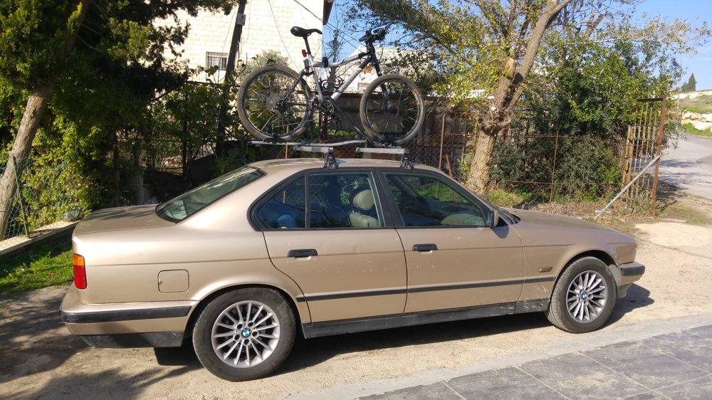

לגבי מתקן לרכב, אם דגם הרכב שלך נמכר באירופה, חפש באיביי הגרמני גגון מקורי משומש של יצרן הרכב עם מתקן לאופניים.
