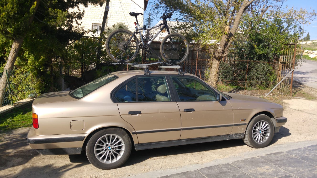

אגב, בקשר למנשאים לרכב, ראיתי שיש הבדלים משמעותיים במחירים האם יש הצדקה?

לגבי המנשא, מהמנשאים ב200 שקל שנמכרים במקומות כמו רוזנפלד הייתי מתרחק. החל מ350 ש"ח אפשר לקנות מנשא כדוגמת peruzzo verona, זה מנשא פשוט אך מסיבי ואם מאבטחים אליו את האופניים כמו שצריך אז אין שום סכנה לאיבוד האופניים. המנשאים היקרים יותר בעיקר עשויים מחומרים אחרים וקלים יותר (פלסטיק) ויש להם מערכות רצ'ט נוחות לרצועות. אם מחברים את האופניים בצורה נכונה המנשאים היקרים כנראה לא בטיחותיים יותר מהזולים. אם מותקן לך במקרה וו גרירה אז אפשר למצוא מנשאים לוו גרירה החל מ500-600 ש"ח- זאת אפציה מצוינת.
מנשאי גג הם הנוחים ביותר אבל הם יקרים ומעלים את צריכת הדלק של הרכב גם בלי האופניים.
אני אישית ברוב הרכיבות מפרק את הגלגל הקדמי ומכניס את האופניים לתוך האוטו, אם האופניים מלאים בוץ אז אני משתמש במנשא (peruzzo verona).

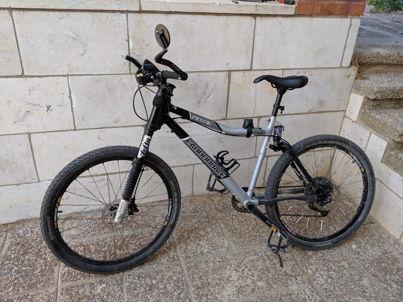

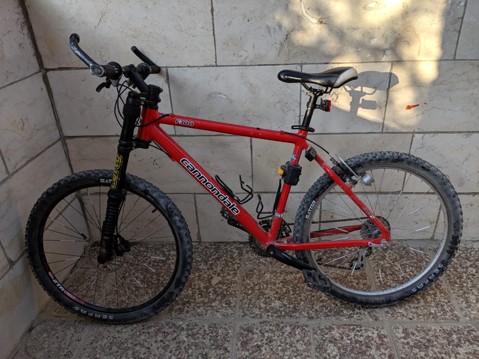

לטובת הגולשים אציין שאין שום בעיה להשיג חלקים לאופניים ישנות.
יש גם מתאמים שמאפשרים להרכיב חלקים יותר חדישים על מסגרות ישנות.
במקרה הגרוע שלא תמצא בחנות אופניים הקרובה את מה שאתה צריך, מקסימום להזמין מחו"ל. במילא קונים היום כמעט הכל באינטרנט.
לאופניים שלי שכבר הצגתי בשירשור אחר הרכבתי מערכת 1x11 ובלמי דיסק חדישים שיושבים עם מתאם. את הצמיגי קונטיננטל שרציתי הזמנתי מגרמניה.
אבל לאופניים האדומות קניתי גם צמיגים לא רעים בכלל, בארץ.
אין שום סיכוי שהייתי יכול להרשות לעצמי לקנות אופניים ברמת מחיר/משקל ביצועים כמו שיש לי כחדשות. חוץ מזה שאני ממש מעדיף לרכב על 26".
שכל אחד יהנה מהרכיבה בבחירה שלו.
עמוס
לטובת הגולשים, כמה כסף שמת על האופנים המשומשים בזול שקנית, כמה זמן וכמה ידע צריך כדי לעשות את זה לבד?
הבולם הקטן מאחור בקנונדייל, מי יודע למצוא כזה ו/או להתעסק עם המתלה?
