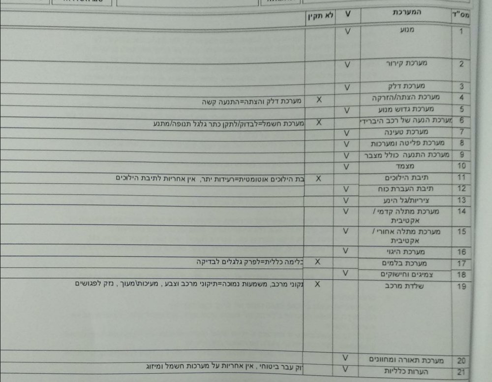

אשמח מאוד לעזרתכם. מחפשים לרכוש רכב יונדאי i30 סטיישן, שנתון 2016, ובדקנו מטעמנו את הרכב הבא.
מדובר ברכב מחברת ליסינג, עבר קצת פחות ממאה אלף קילומטרים. ממצאי הבדיקה העלו קושי בהנעה ונחשד כי ישנה תקלה בגלגל התנופה כגורם לבעיה. מבחינת חברת הליסינג ישנה התחייבות שהרכב יכנס לטיפול במוסך ראשי של החברה והתקלה תטופל לפני שהרכב יגיע לידינו (אך לא מתחייבים כי גלגל התנופה יוחלף, אלא כי באופן כללי ייעשה כל תיקון שיידרש). להבנתי מדובר בתקלה יקרה שעלולה בהמשך גם להשבית את הגיר אם לא תתוקן כראוי, ולכן החשש...
מעבר לכך הרכב וביצועיו תקינים.

אם התקלה תתוקן הרי שיהיה קל להבחין בשיפור בהתנעה לא רואה בעיה נוספת לפי הבדיקה במיוחד כשיש אחריות.
שים לב לרכב תיבה רובוטית עם ק״מ גבוה, אם הרעידות באמת חזקות יכולים להיות שהמצמדים יצרכו החלפה.
