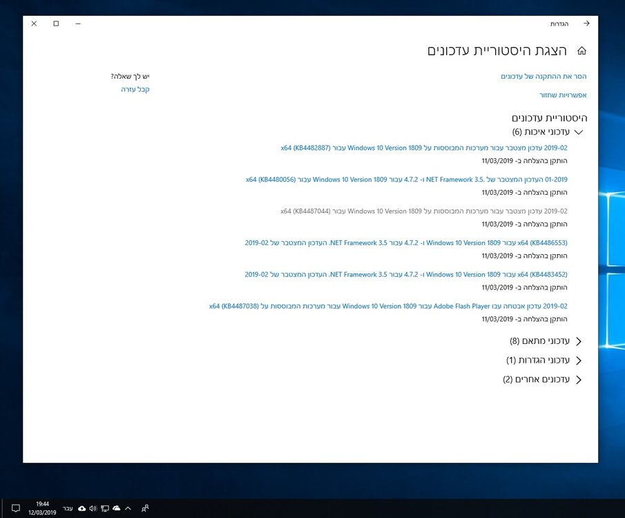

בלי להתעמק כרגע, למה לא לשדרג ל-1809? זה לא מגיע לבד בדרך כלל משום מה. צריך לבדוק עדכונים ידנית.

ארקו, בדקתי, ולבושתי מצאתי שאני כבר על 1809 :oops: תודה גם לך

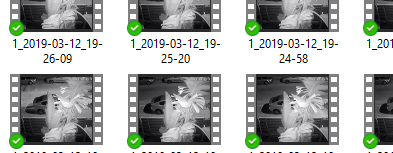

בינתיים, מה שהוא מתעקש לעשות, למרות שאני מנסה בכל כוחי לבטל, זה לגבות את מצלמות האבטחה לגוגל דרייב...

עובד כמו חלום, ואפילו גיליתי למה הדרייב התעקש לגבות את התיקיה של מצלמות האבטחה, למרות שזה לא היה בהגדרות של הדרייב.
(רמז: זה התחבא בעומק של הגדרות תוכנת ההקלטה של המצלמות...)
